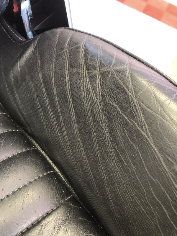

Confinement oblige, je profite pour réaliser quelques petits trucs qui me chiffonnais depuis longtemps.
Mon ami Rod, m'a apporté un kit de restauration Colourlock........ donc yapluka.
Aujourd’hui siège conducteur.....
20 ans de montée et descente..... ça laisse quelques traces
Nettoyage avec le nettoyant puissant de colourlock.....
+ lavage à l’eau chaude.
On ponce, on ponce......
après le premier passage en teinture, le résultat ne me satisfait pas......
je suis la notice..... je re-ponce......
et je reteinte.
voilà.......c’est quasi invisible.
demain je passerai le lait nourrissant.

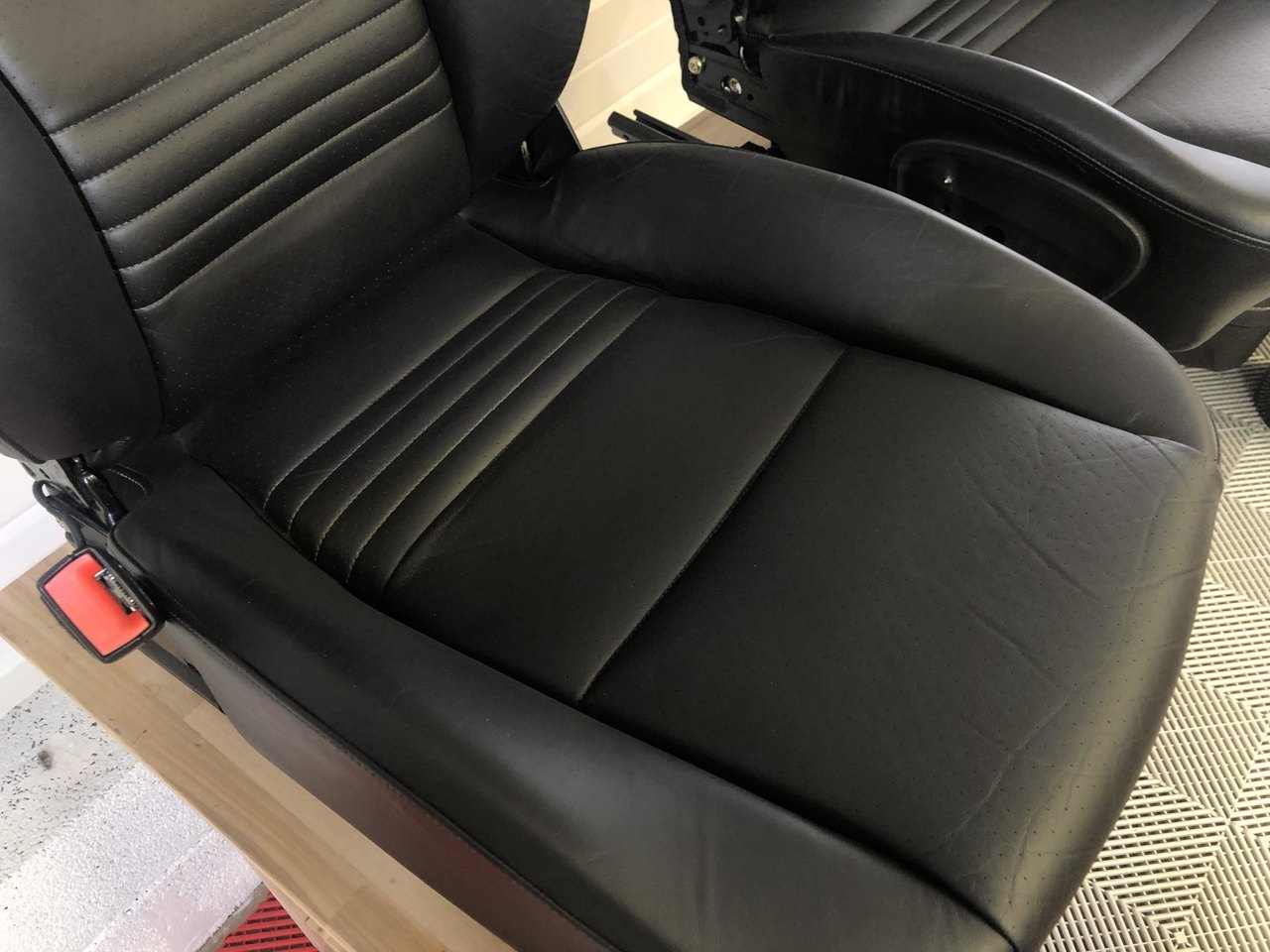

Gros boulot !
J’ai l’impression que les photos ne rendent hommage aux heures de travail ...
Néanmoins, j’ai hâte de voir le résultat final
Hello, j’utilise aussi les produits COLOURLOCK dans le cadre de mon boulot. Je fais du detailing et de la rénovation des cuirs et tissus aussi.
Ces kits sont bien mais :
- il faut veiller à avoir la bonne teinte. Et la teinte neuve est toujours plus frange que la teinte de ton cuir qui a vécu.
- l’application sur produit doit se faire en petite quantité en tamponnant avec un bout d’éponge par exemple , et un petite quantité. Effectuer à plusieurs mes reprises : tamponnage - séchage au sèche cheveux - tamponnage - séchage ... autant de fois que nécessaire jusqu’à ce que la teinte couvre de façon homogène.
L’étaler avec une microfibre laissera des traces .
Si tu veux encore affiner, tu peux encore poncer légèrement au 4000 , et recommencer selon la description.
Et bien sûr , un nettoyage complet des autres panneaux contribue à l’effet global .
Petites remarques :
- la lotion de nettoyage puissante est trop puissante pour le reste des sièges. Elle convient pour une préparation à la teinte mais pas pour un nettoyage régulier.
Aussi , attention à ne pas utiliser de l’eau trop chaude pour rincer . Le savon part parfaitement bien à l’eau froide. Et il faut toujours veiller à humidifier mais ne jamais mouiller.
- enfin , je te conseille d’appliquer le produit de scellement pour cuir COLOURLOCK sur l’ensemble du siège une fois nettoyé puis nourrit. Tu protégeras ta réparation et ton siège contre les risques de décolorations dans le futur

Merci de ton retour, j'ai suivi ton travail, je suis fan (et très interessé par la réfection des pièces en soft touch).
J'ai procédé suivant ta méthode, en tapotant la teinture avec un tampon applicateur en mousse.
J'ai fini avec le scellement.
J'entretient très régulièrement mes cuirs avec le kit colourlock (nettoyant soft + lait nourrissant).
Cette fois ci, j'ai effectivement nettoyé la totalité du siège avec le nettoyant puissant pour voir.
Le résultat est malgré tout très bon, je ferais des photos de meilleure qualité.

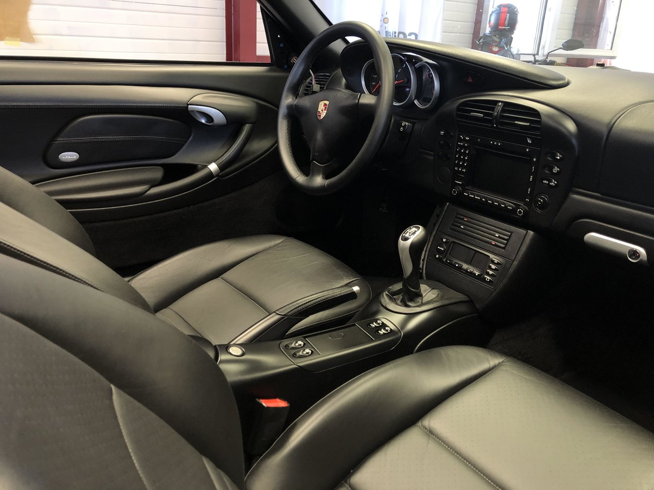

En ce périodes de confinement, faute de pouvoir rouler.....
Modifié par SIL
  • Adore 1
Nickel tout ça !
Tu as appliqué quoi pour le nettoyage de la crasse sous capot ?
Juste un dégraissant meguyar’s en dilution 1/5 quand c’est un peu sale.
sinon  mon shampooing carrosserie (j’utilise du Mr Pink).
Le cache du dessous de colonne, c'est un neuf??? PAs une restauration??
Oui, j’ai changé quelques pièces.
