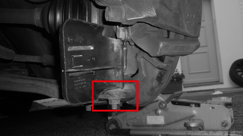

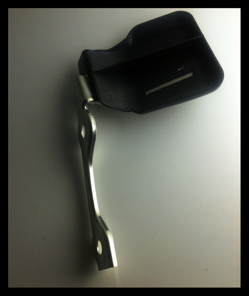

Tutoriel pour qui n'en veut des écopes de la mort qui soufflent le froid sur les freins (OEM)
A priori inutile pour ceux qui ont des freins de Porsche grenouille ou autres batraciens...........
Tout d'abords il faut des écopes de Citronault pipo C5 V6
ref:
4828-10 et 4828-11 support X2
4827-30 et 4827-31 plastique X2
Pour environ 29 euros TTC
Finition correcte et la partie plastique se démonte facilement.
Je passe sur le fait qu'il faut démonter la jante pour travailler correctement derrière les étriers.
Prévoir du frein filet pour refixer les boulons de maintien des étriers.
Si comme moi vous avez des doigts de bébé, prévoir des gants .......
Idéalement une clef à cliquet avec une douille n°18
Il vous faudra également quelques bons cafés (ou autres excitants.......... bière, rosé, champagne, cigarette.....)
Indispensable, une perceuse et des forets pour le métal,
Un étau, unes scie à métaux, un marteau
Un crayon, un reglet..........
Prévoir 2 x 60 minutes pour un coté........... mais avec ce super tuto vous devriez pouvoir faire les 2 cotés en 2 heures (vu que tout le boulot est mâché).

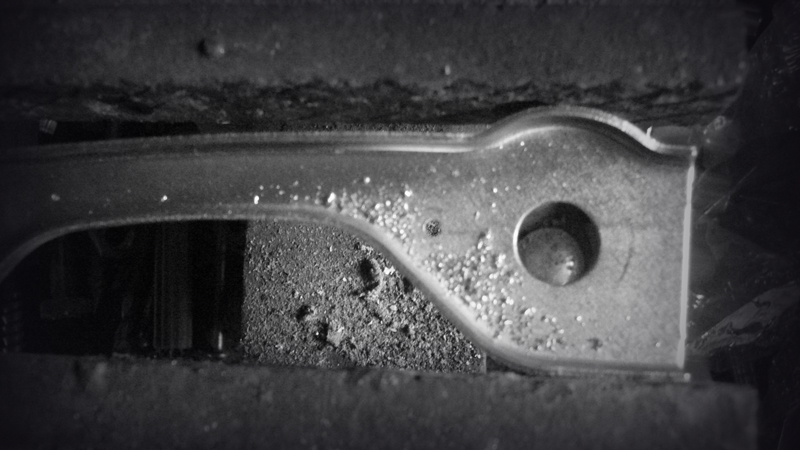

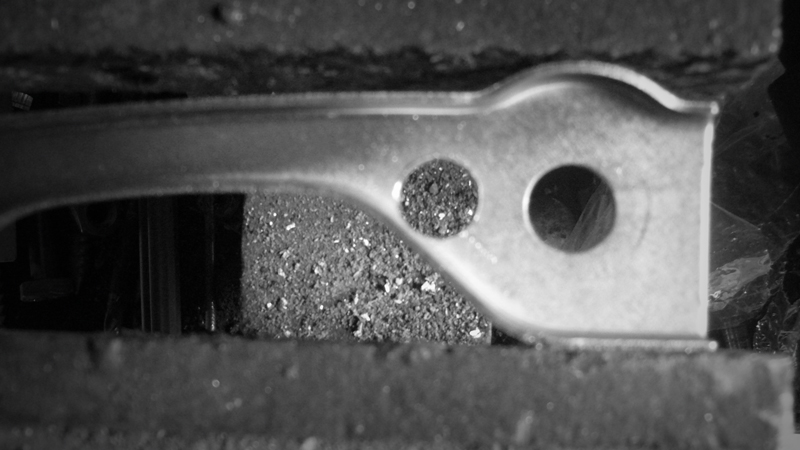

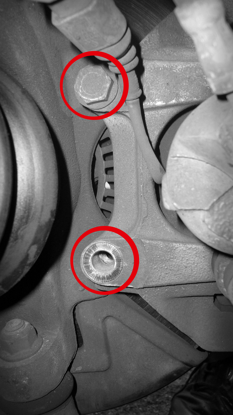

Voilà derrière l'étrier les 2 boulons qui nous servirons a fixer le support d'écope

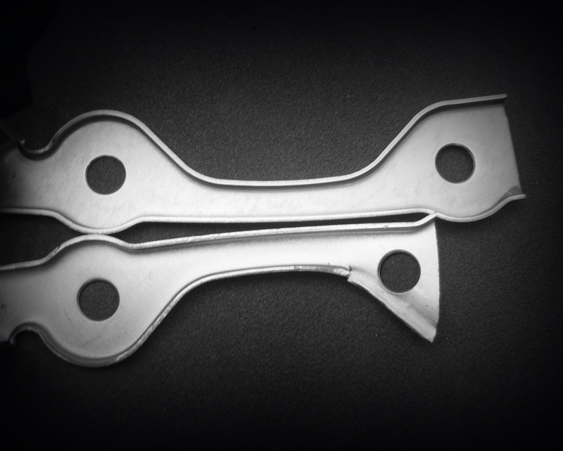

Les 2 trous du support de Citronopipo sont à 115 mm d'axe à axe
Sur nos étriers de TT 1.8T 225 l'entraxe est de 95 mm.

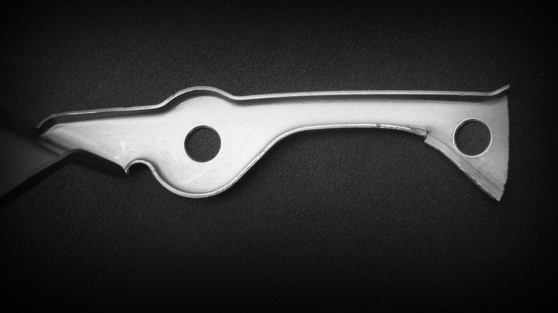

Idéalement, faire un petit troutrou avant le gros trou.
Un petit coup de scie sur le renfort périphérique vous permet de le rabattre facilement (à coup de marteau)......
couper également l'extrémité inutile
A ce stade, pose café.......

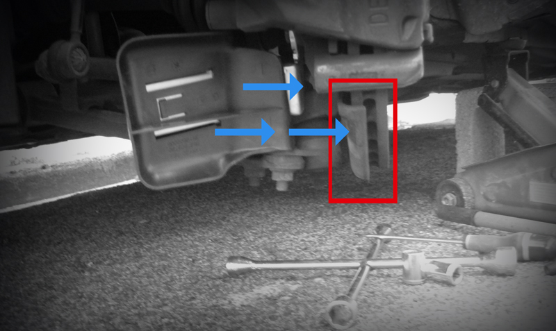

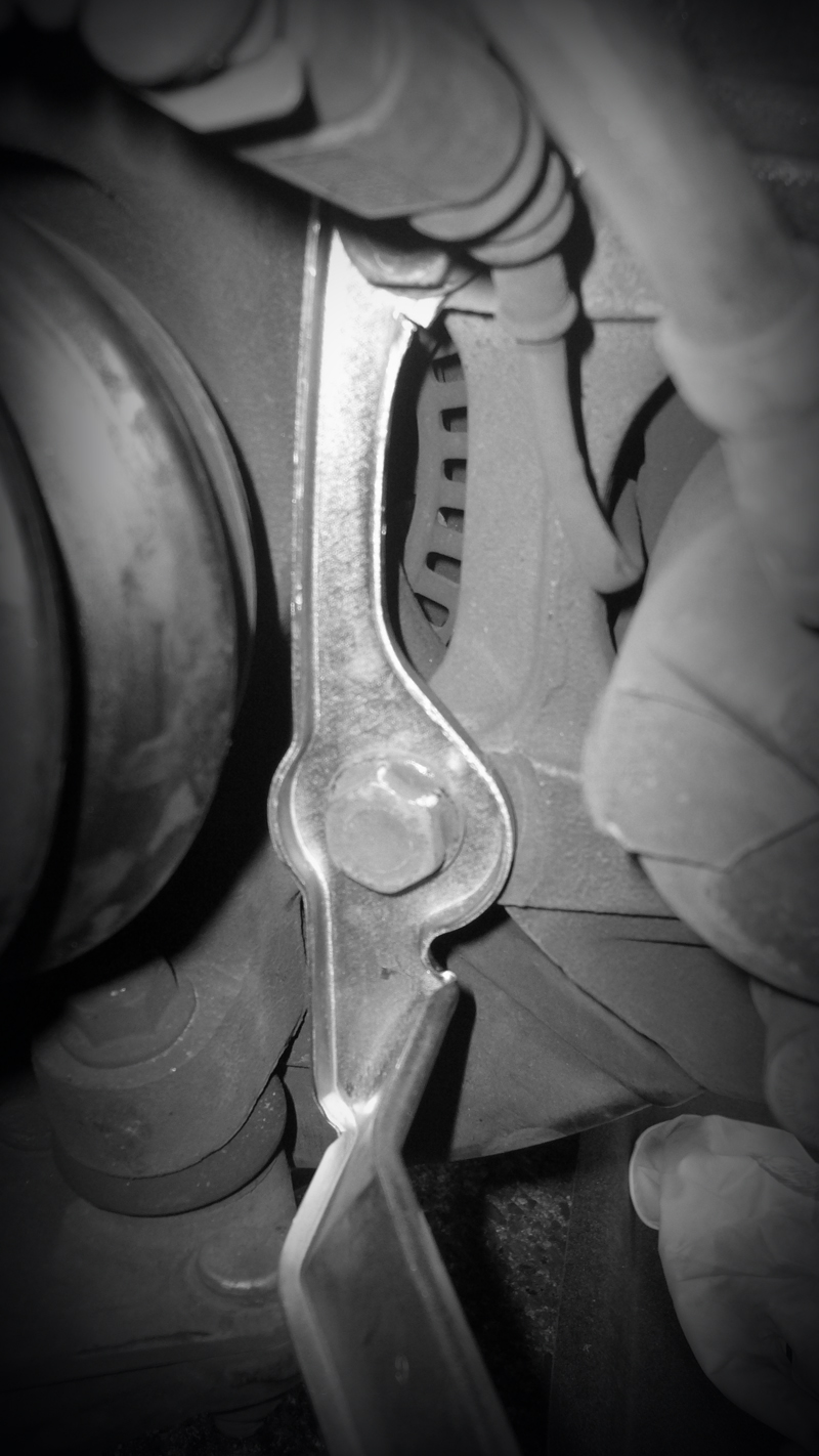

Ensuite on déboulonne les 2 boulons de fixation de l'étrier (attention à bien le maintenir en place), on place le support
On clippe l'écope plastique sur le support...........
Magique, ça passe à 2mm du triangle bas.......... c'est parfait.
Seul problème, on refroidi parfaitement la tôle anti-poussière qui entoure le disque !!!!!
2 options
- percer la tôle au droit de l'écope
- Virer la tôle !!!!!
à suivre.........
