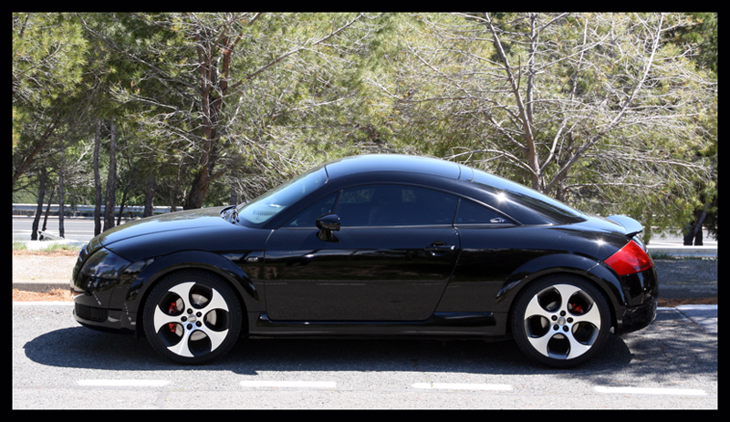

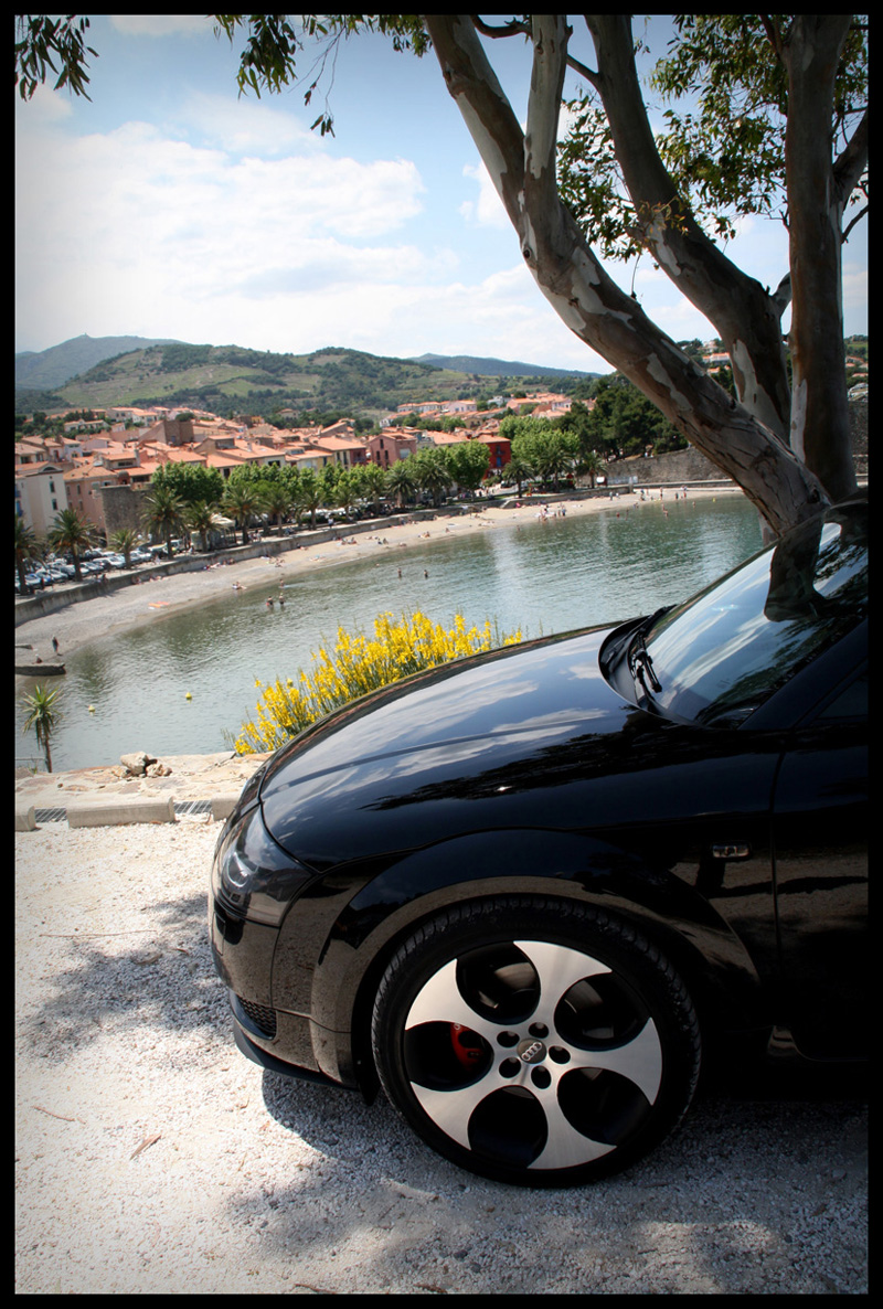

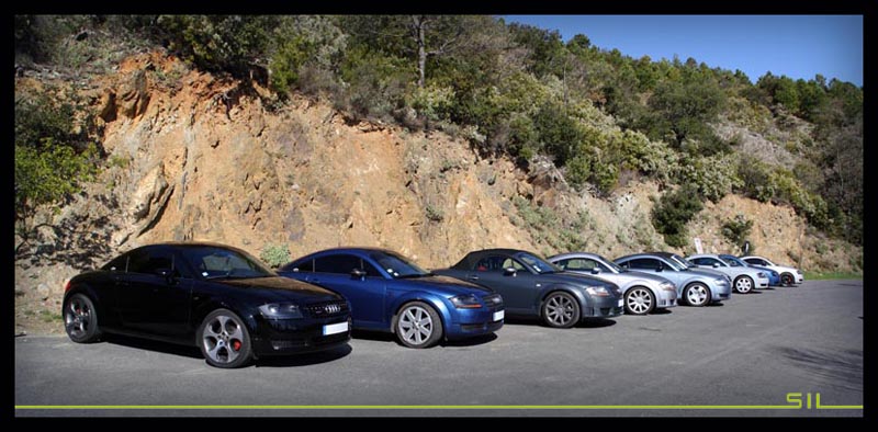

Une petite ballade sur 2 jours avec le clan TT en bordure de Méditerranée
Samedi parcours "montagne" sur les routes du rallye de Fenouillèdes
Dimanche parcours "mer" sur la route des vignes qui surplombent Banuyls et Collioure.

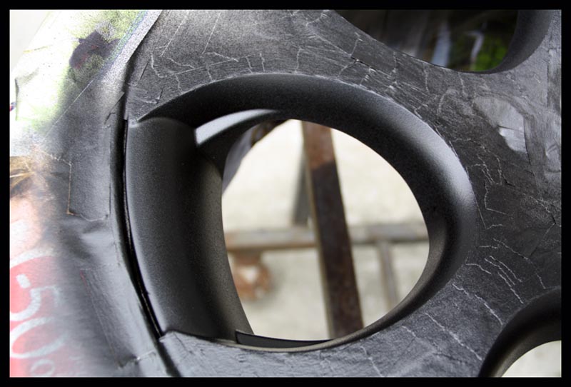

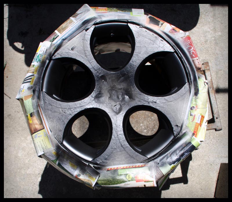

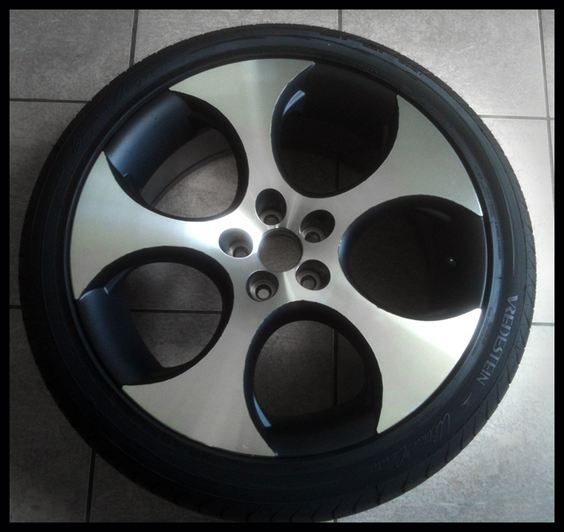

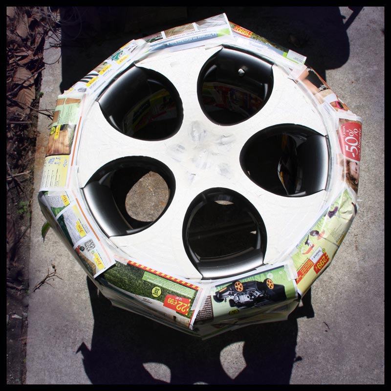

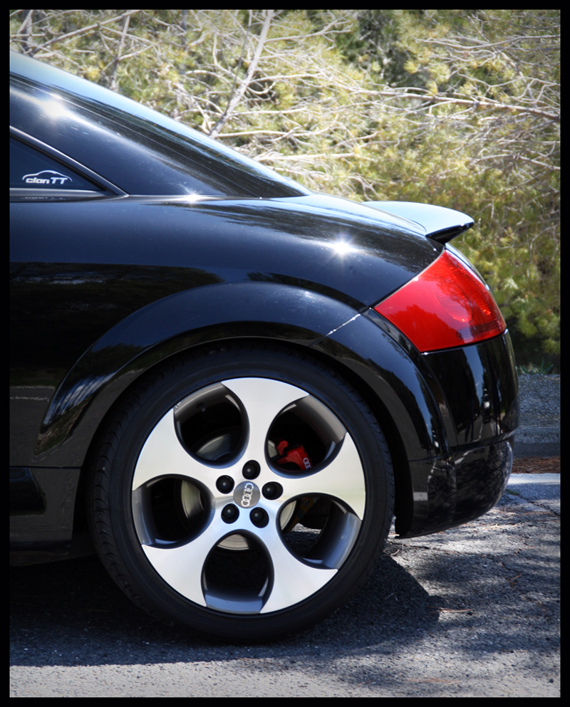

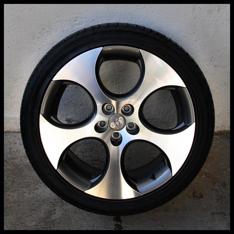

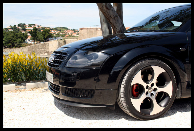

Petit test ce week end,
Mes jantes réplique de Golf GTI V ont 2 teintes face extérieure poli et intérieur gris Moyen (une sorte de titanium).
Le but étant de remplacer le gris que je trouve trop clair par du noir.
Le test est fait sur une seule jante avec du plastidip.
Gros nettoyage pour enlever la cire, lavage, séchage.
Masquage complet ( 2 heures pour 1 jante)
Première couche:
Puis 2 couches supplémentaires toutes les 20 minutes:
On obtient un gris / noir mat vraiment sympa.

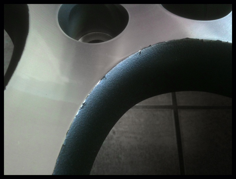

J'ai commencé à enlever le masquage et j'ai quelques soucis car le revêtement "Plastidip" s'enlève avec le scotch de masquage.
Je ne veut pas prendre le risque de couper au cutter, au risque de rayer la jante.
Si quelqu'un à un bon conseil, je suis preneur.
Je ferais d'autres photos quand j'enlèverais la totalité du masquage.
Tant que j'y était, j'ai refait la peinture de mes grilles basse latérales en noir brillant.
c'est un peu tard mais il faut jamais attendre que ce soit sec pour enlevé les scotchs, surtout si c'est une peinture plastifiée.
:coucou:
OK merci, je ferais la deuxième jante avec cette méthode........... :jap:
Voilà le résultat , la couleur et l'aspect mat me plaisent.
J'attends de recevoir des lames en plastique pour finir de découper le surplus de Plastidip.
Ce week end je remonte la jantes est je ferais des test de tenu au jet haute pression.
Le Plastidip me semble une super solution pour peindre des jantes en totalité, je suis plus réservé sur la tenu dans le temps pour des peintures partielles.
A suivre...
Salut Vinx,
Une bombe par jante pour avoir du noir il faut 4 couches.
Un conseil n'utilise pas ce scotch il te faudrait de la bande à liseret 5mm de large ! C'est un scotch qui est imperméable qui prendra la forme que tu désire . Et part la même occas tu aura pas de bavure . :bigsmile: Le Vinx à donner un bon conseil décache tant la peinture ne soit pas dure :coucou:

Merci des conseils

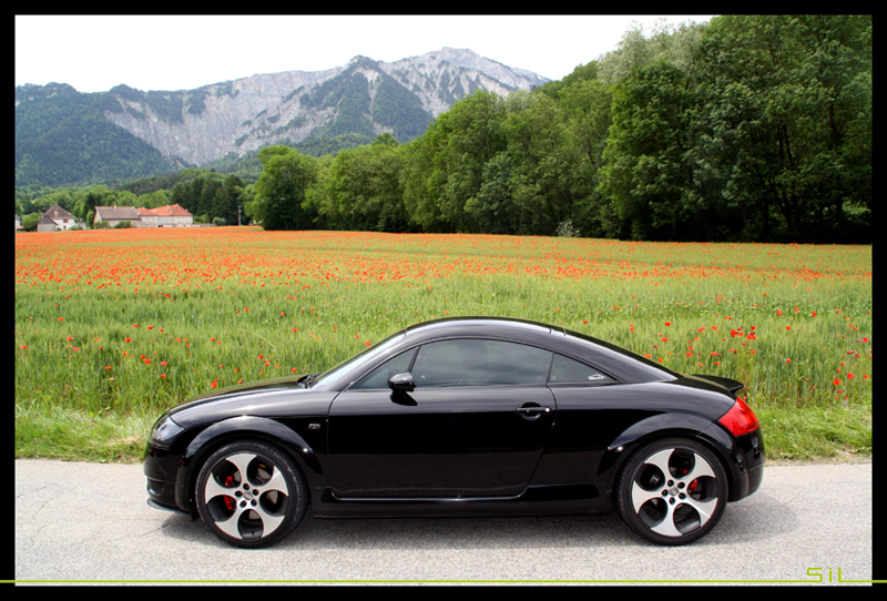

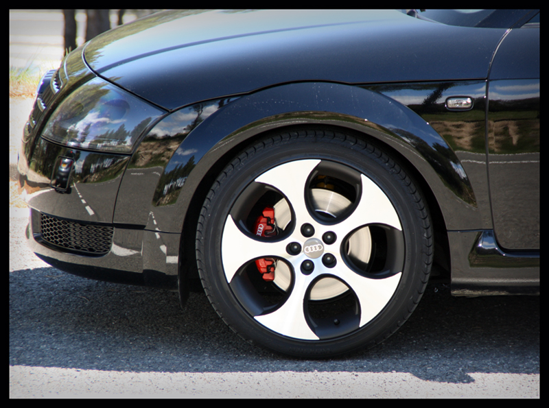

La roue repeinte est en place:
Jante d'origine:
Jante repeinte, je suis fan.
Le noir mat gomme les reflets de l'intérieur de la jante, du coup elle semble plus grande.
Par contre, petit test au jet haute pression et le plastidip ne tiens pas parfaitement, c'est sûrement du au fait que je n'ai pas enlevé le scoth de protection avant séchage.
Le résultat me plaît tellement que je m'accorde encore un test sur une autre jante.
Si ce n'est pas concluant, les jantes passerons par la case peinture.

Nouveau pseudo, nouveau look pour tes jantes :up1:
Ça rends mieux avec l'intérieur noir :bien:
On a l'impression que tu roules sur tes jantes du coup :bigsmile:
En tout cas, le résultat est à la hauteur. Belle voiture et belle photo, on en prend plein les yeux :bravo:

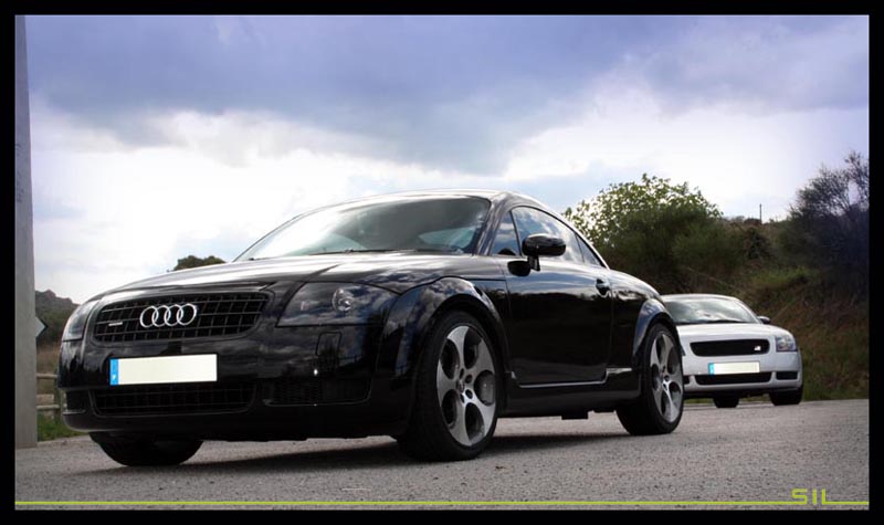

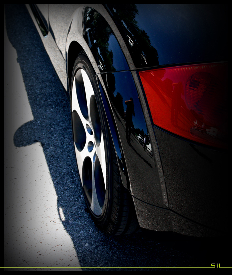

2 Petites évolutions .......... pose des bavettes de TT Quattro Sport........ en attendant les spacers en 25 mm.
Super avec les Bavette QS ! C'est mon prochain caprice pour TT . Quel sont leurs rèf ?
Merci
Merci
Deflecteurs Quattro sport
8N8854819 GRU : 87,43€TTC
8N8854820 GRU : 84,20€TTC
Vis : N 90775001 : 0,36€TTC (x4)
