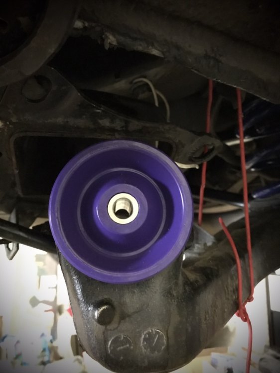

Et début des hostilités sur les pivots arrières........
Modifié par SIL

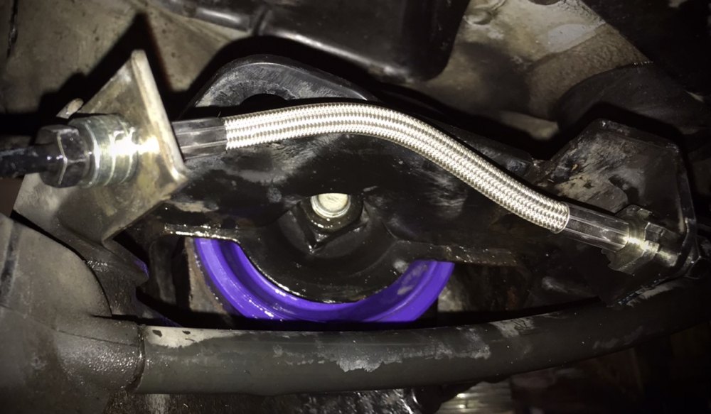

Au passage pose des durites aviation arrière BF GOODRIGE, à venir: purge du RBF600.

Pour les flexibles, TT sur un pont c'est super accessible.

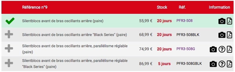

C'est la quelle réf chez POWERFLEX ?
J'ai pris la réf: PFR3-508
C'est le repère n°9
Elle existe en plusieurs versions.
Modifié par SIL
