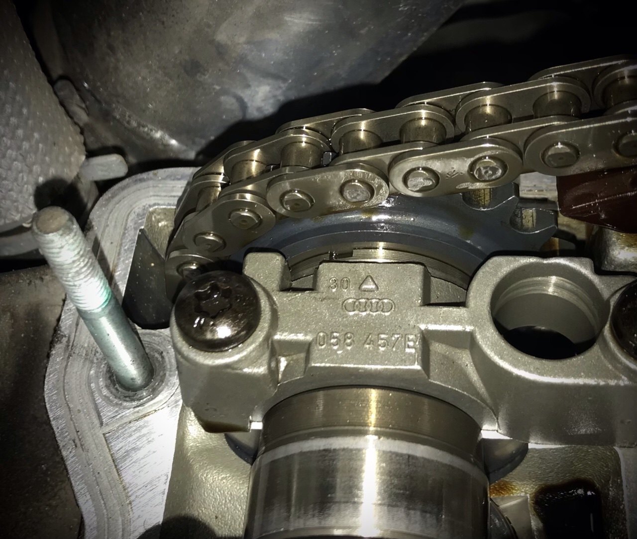

j’ai reçu l’outil 3036, j’ai tourné la poulie pour placer les repères des AAC en face des repères.
Si on place les 2 repères en face (le triangle et le carré), j’ai un léger décalage sur le côté gauche (AAC côté échappement).
Modifié par SIL
Regarde car &Méca sur youtube, il a fait un 1.8t récemment, il a le meme phénomène qui pour moi est normal
  • Aime 1
C normal
Dans elsa c note
16 rouleaux et un leger decalage sur l’un des deux reperes
  • Aime 1
Je confirme, il faut se focaliser uniquement sur les 16 rouleaux
  • Aime 1
Merci les copains
et oui, il y a bien 16 rouleaux.

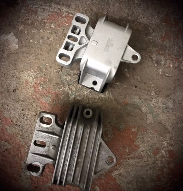

Pas encore de test roulant…….. vu l’état des anciens supports, ça va faire du bien au châssis.

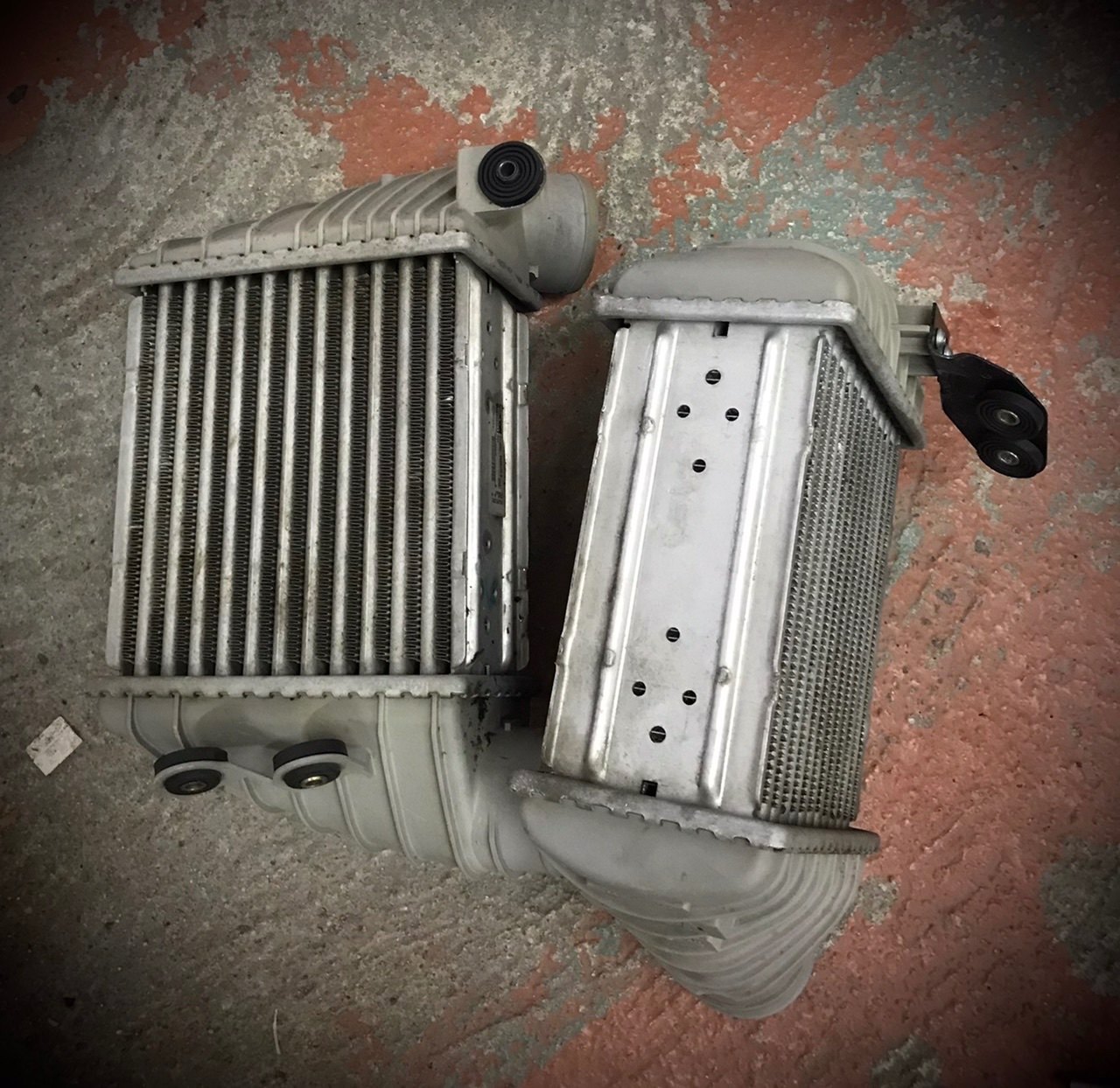

Pour l’instant l’admission, les échangeurs sont démontés.

Photo du nouveau support coté moteur
et des échangeurs en cours de séchage après un bon nettoyage.

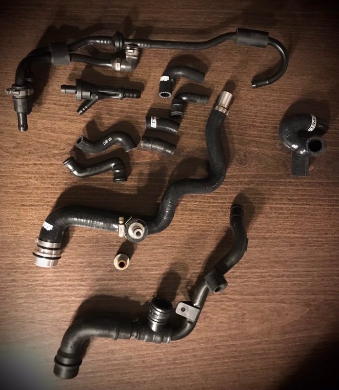

durites de reniflard?
Oui, toute la partie inférieure.
Modifié par SIL

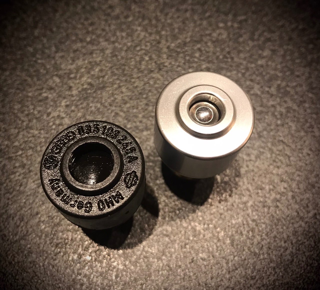

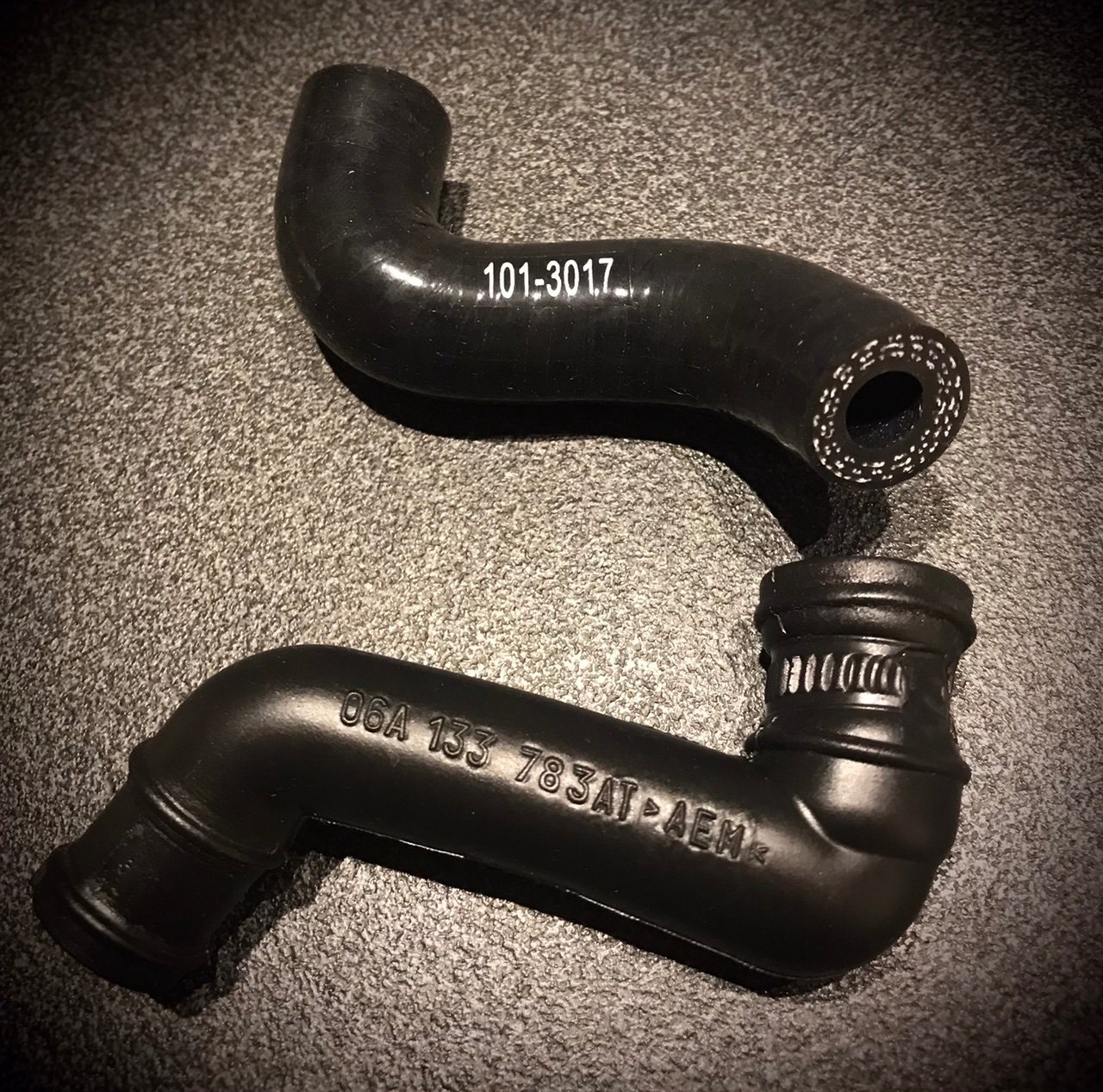

Quand on cherche bien, on trouve le coupable.
histoire d’éviter que ça se reproduise……. Upgrade.
Modifié par SIL
Modifié par SIL
J'avais changé ces durites bien avant la pose du catch can (en 2013 ou 2014 il me semble), j'avais reposé du OEM (Audi).
Quand j'ai posé le catch can (en 2015), j'avais contrôlé toutes ces durites, tout était ok.
Mon TT à 21 ans, en gros la durée de vie de certaines durites OEM tourne autour de 10 ans. Avec le KIT 034 Motorsport je devrais être tranquille pour un peu plus.

Quant à ta durite percée, j'ai eu le meme problème, je l'ai changée par une audi qui a du tenir juste quelques mois, donc coup de colère et j'ai tout simplifié ...
