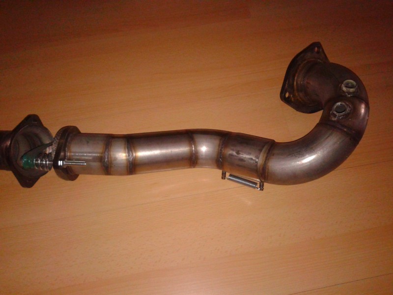

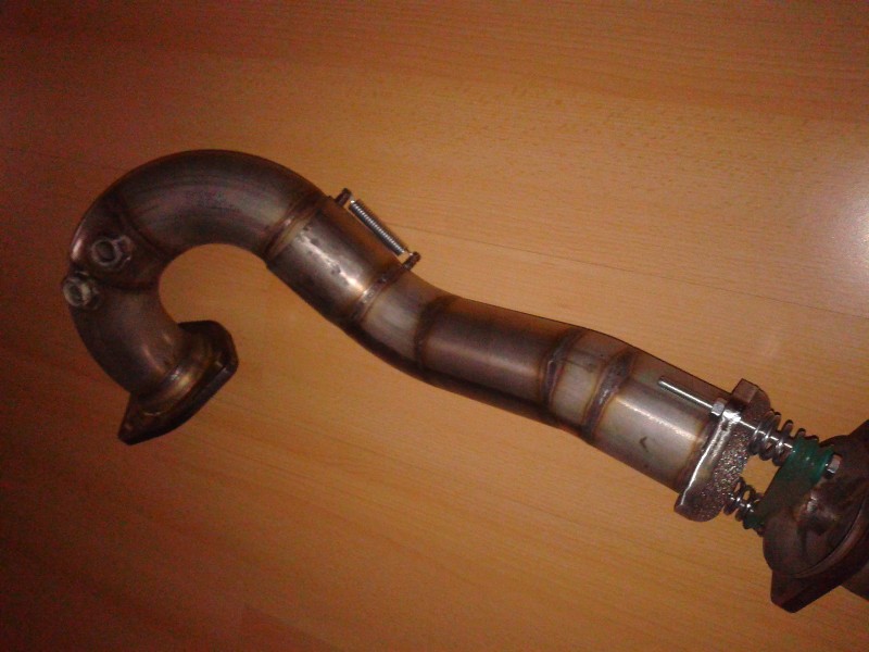

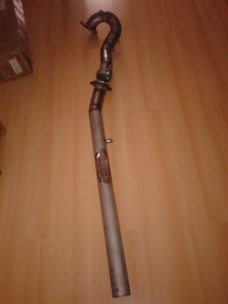

salut DAN, tout dépend de l'emplacement du raccord entre le downpipe et ton gt 28.
Celui ci se trouve t-il au meme endroit qu'un k04? car il me semble que ton turbo n'est pas dans le meme sens qu'un OEM...mais ton downpipe que t'as fait crea ne convient plus??
Salut Victor, alors si le turbo est dans le même sens qu'un oem avec la même bride puisque c'est un eliminator, la preuve j'avais bien réussi à le monter avec le collecteur d'origine.
Le soucis avec mon DP actuelle c'est que la tresse est sur le decata qui fait un décroché pour éviter tout contact avec l'abre de transmission et cette partie vient frotter le sol sur la plupart des ralentisseurs ou rampes de parking etc..
J'aurais voulu changer juste le decata mais je n'aurais alors plus de tresse ni fixation pour amortir les chocs.
En théorie les DP type origine se montent avec mon turbo mais d'après Crea le carter de l'eliminator est 15-20mm plus épais et décale donc le DP, vu que celui de BFR n'a pas de tresse j'ai peur qu'il ne puisse pas se monter.
J'ai bien trouvé des anglais qui avaient monté ce turbo avec des DP 42DD donc type origine mais il y une tresse sur celui-ci donc ça ne me dit pas si ça tombait parfaitement juste ou si la différence est rattrapé par la tresse.
Y'a quelqu'un qui peut être interessé par une descente BFR si jamais elle ne convient pas pour moi ? :coucou:
certes,il n'y a pas de tresse mais des ressorts, doc comme avec une tresse,tu peux aussi jouer sur la longueur ou la position de celui ci; pour moi,il s'adaptera,perso, le mien passait vraiment trop pres de l'arbre de transmission (2mm) et mon pere l'a chauffé et l'a enfoncé un peu au marteau pour qu'il épouse parfaitement la forme voulue,et désormais il y a 1.5cm et ça n'a jamais touché.donc meme avec 2cm de décalage, tu pourra toujours le retoucher un peu pour qu'il soit sur mesure pour ta voiture.
je te laisse les photos du mien
