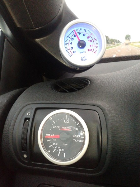

dan j'ai pris un mano EGT avec une bonne vieille aiguille et les graduations.par contre gere avec crea pour ton adaptateur de filetage car tu trouveras pas de sonde avec le filetage audi!
tarek: je passe demain a secret auto, ils refont tout leur local de A à Z et je sais pas si le banc est arrivé, je patiente,j'en ai marre de toujours patienter mais bon....je me fais une raison
une idée de ce que j'ai fait sur la mienne car je savais pas ou le mettre non plus donc à l'arrache avec adaptation maison mais tant que ça fonctionne hein!!
je le trouve important ce mano,c'est pourquoi j'ai vraiment voulu adapter une sonde EGT.
J'aime vraiment pas sur le montant, j'envisage de le mettre sur la console centrale au niveau du frein à main, du coup je pense prendre un petit rectangulaire numerique plus facile à integrer. :coucou:

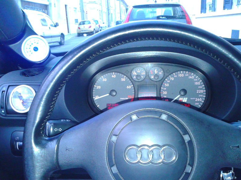

tu as entierement raison et vla comment ça éblouit à mort quand il est allumé la nuit, tu ne vois plus rien,mon pere m'a fait un systeme avec un mini interupteur sur le mano pour arreter la lumiere la nuit, mais je t'avaoue que je l'ai monté à la va vite,et que je n'adhère pas non plus à ce que j'ai fait mdr!!

On pourrait presque l'intégrer a la place des boutons sièges chauffants et dégivrage celui là :) Pour intégrer les manos, j'ai retiré le cendrier pour ne laisser que la prise allume cigare, et ils seront placés là, un peu dans le meme style que ceux des 80 Coupé et dérivés.
sa c'est du montage qui déchire simple et discret mais pour la lecture c'est pas facile vu comment c'est haut :nixweiss:
