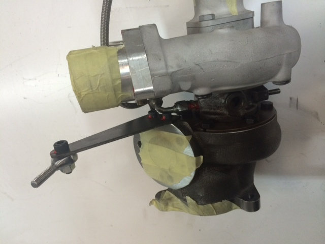

J'ai donc commandé la descente chez BFR que je devrais recevoir d'ici 1semaine.

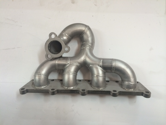

Crea à terminer mon collecteur, la rénov du turbo et a réalisé un magnifique treillis, il va m'envoyer ça dans les jours qui viennent également. On arrive bientôt au bout :).
Voici quelques photos, je suis ravi du boulot c'est vraiment de belles pièces.
Le collecteur

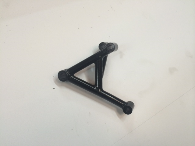

Le support treillis

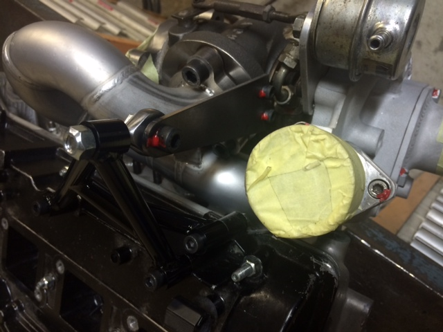

Le treillis rotulé

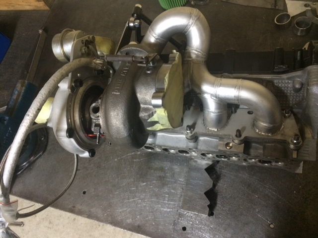

Le montage complet.

Pour un collecteur comme ça compte environ 400-500€. Après le pour le turbo j'avais donné le prix plus haut pour le carter du turbo eliminator bien cher mais pas eu le choix.
Donc mon turbo est actuellement un hybride entre un gt2871 eliminator et gtx, hâte de voir ce que ça donne :race: :race:
Le turbo n'était pas neuf c'est l'ancien de Richie, c'est très rare que le carter soit abimé mais plus de garantie la dessus en tout cas.
Je pense que ça serait pas mal de remapper, il faudrait que je mesure les egt mais j'ai pas ce qu'il faut, pareil pour les valeurs lambda je n'ai que la 2band de merde de apy donc je vois rien.
Je pense l'emmener chez crea une fois qu'elle roule histoire de verifier et remap si necessaire puis idéalement la repasser sur le même banc que la première fois.
Je fus dernierement chez crea pour la s2k et le futur projet, j ai donc vu le collecteur, il est bien fait car il donne l accessibilite a l ensemble des vis et permet de conserver le pare chaleur superieur, en terme de perf il doit etre mieux que les anciens, l avantage est son treillis rotule qui est bien equilibre en son axe, bcp de fabricant ne le propose pas c est bien dommage, car c est un plus pour la fiabilite car les collecteurs inox ont la facheuse tendance a casser sans treillis ;)
