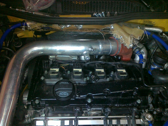

Le remontage à commencé, je reviens du garage. Le turbo et le collecteur sont en place, ça passe nickel pas besoin de couper la protection thermique contre le tablier.
Le DP bfr passe vraiment très près de l'arbre mais le berceau et le support de boite n'étaient pas encore monté donc ça devrais décaler un peu.
J'attend des news et si tout se passe bien je la récupère demain soir :)

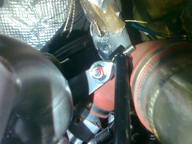

Bon malheuresement ça ne passe pas au niveau du DP la flasque ou vient se fixer le décata touche l'abre. Mon mécanno veut donc agrandir les trous de fixations qui viennent sur le turbo afin de pouvoir pivoter très légèrement la descente.
Du coup je la récupererai la semaine du 5 janvier vu que le garage ferme ce soir.
ah merde, c'est le seul reproche que l'on peut lui faire à ce DP bfr, alors que de l'autre coté il y a un espace de quasi 15cm,en espérant que ça le fasse en agrandissant les trous de fixation.

Le DP a été légèrement modifié au niveau de la fixation sur le turbo afin de le faire tourner, on à maintenant environ 1,5cm de marge avec l'abre de transmission. Pas réussi à prendre une photo ou on voit bien.
Par contre le treillis de maintient gêne, mon mécanno va dont en refaire un un peu plus plat afin de pouvoir remonter la durite d'origine.

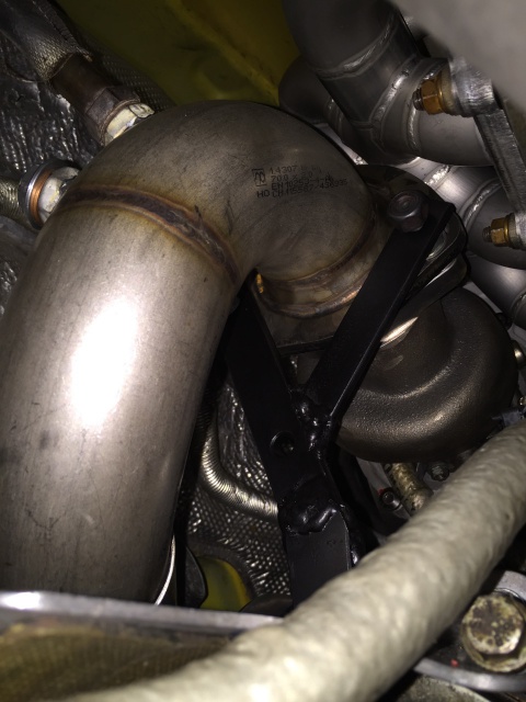

Ca avance, ca avance :). Voilà mon nouveau treillis de maintient:

mais du coup ton treillis ne maintient pas le collecteur dans cette position?a moins que sur la photo on voit mal mais je ne comprends pas l'utilité du treillis sur le downpipe,peux tu m'expliquer?dans la série des poissards,je pense que je

Alors le but est de maintenir le turbo pour pas que ça tire sur le collecteur et le fissure. Crea m'a fait remarqué que ce support maintenait le turbo coté echappement mais que du coup ça allait tirer coté admission et risquait de fissuré sur les 2 premiers cylindres. Du coup on a réalisé un 2ème support sur la haut, comme ça avec les 2 je peux dormir tranquil.

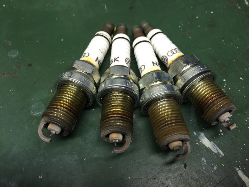

Ca y est j'ai récuperer ma S. Par contre au redemarrage elle tournait vraiment pas rond, après démontage des bougies regardez leur état :icon_eek:
J'ai eu de la chance que ça ne fasse pas de dégat dans le moteur. Du coup là mon mecanno m'a passé des bougies à lui et je vais monter des bougies de rs2 plus froide.

Mes bougies dataient de la refection tu bas moteur et culasse donc peu de bornes mais je pense qu'avec toutes les fuites que j'ai eu niveau collecteur j'ai tourné trop riche ou trop pauvre étant donné que ça m'est arrivé souvent en pleine charge sur autoroute.
