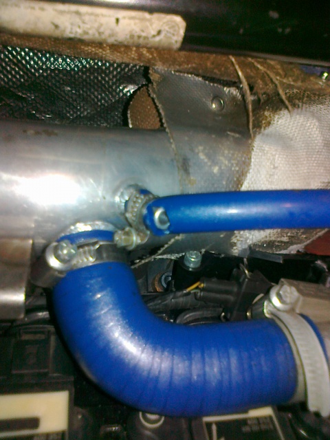

Petite surprise en ouvrant le capot dimanche : 80016607032015205.jpg
Ca me créait une surpression qui faussait les logs.
  • Réponses 2,3k
tiens,j'avais meme chose sauf que moi,mon turbo se mettait en safe à 0.5bar.
ton collier devait etre trop serré.
ça faussait les logs,c'est à dire ca te donnait des pressions turbos et débitmtre bien supérieures à la norme c'est ça?elle m'interesse ton histoire....
ho oui!!?? je trouve pas la fuite mes j'ai pareil!!! 212 au debitmetre pour une pression a 0.5 bar glupss..... bizarre j'ai posté mes logs sur mon sujet si tu peux regarder pour un avis merci...
Ca me donnait une pression turbo supérieure mais le débimètre suit de toute façon la pression turbo. J'avais 1,5b et 240gr/s avec la fuite. Une fois réparé 1.2b et 210gr/s donc très cohérent.
c'est vraiment tres étonnant ça...car logiquement quand ça fuit,ça fuit.j'avais eu exactement le meme soucis que toi et mon turbo se mettait en safe,impossible d'aller plus haut que 0.5bar..comme quoi d'une S à une autre,elles sont vraiment imprévisibles...

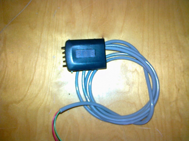

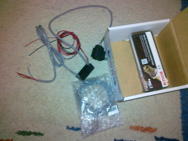

Sinon j'ai reçu mon kit AFR :bien:. J'ai déjà encastré l'écran dans mon dernier bouton vide:
Il me reste a brancher le boitier et poser la sonde lambda :).

Oui c'est miniscule :), je vais mettre 2 points de silicone pour coller l'écran au bouton. J'ai vu l'emplacement par dessous oui. J'vais essayer de cabler tout ça cette semaine.
Je devrais recevoir un nouvel ecran pour les EGT aussi, j'ai testé avec un voltmètre et j'ai l'impression que 1ohm=1°C avec les sondes type K donc je pourrais déjà regarder avec un voltmètre en attendant.
Je devrais bientôt etre au point :bien:

Sinon j'ai prévu de me motiver demain soir pour brancher l'AFR. Il faut juste que je me branche sur un + après contact pour le boitier. Est-ce que ça pose un problème de faire préchauffer la sonde lambda avec le contact avant que le moteur ne soit démarrer ??
Salut Dan,
Alors ça en est où :) Mon mano AFR est branché sur la borne 75X, j'imagine que la sonde chauffe dès le contact mis et pas de soucis;
Hello Bk,
J'ai posé la sonde et cablé tout ça jusque dans l'habitacle et branché ça en provisoire dans l'habitacle vu l'heure.
Par contre ça ne fonctionne pas :mur: , j'ai des valeurs totalement fantaisite et ça ne bouge presque pas, je passe de 25,5 à 9 alors que je roule en stabilisé.
Donc je sais pas trop soit j'ai une mauvaise masse et ça fait déconner (jai pris l'alim et le moins derrière le bouton de warning) soit j'ai fais une connerie en rallongeant les fils qui vont à la sonde lambda ?
Demain soir je compte démonter l'habillage sous le volant brancher correctement. J'ai envoyé un message au vendeur pour savoir s'il fallait peut être calibrer la sonde mais dans l'annonce elle était censée être déjà calibrer. J'espère que ça va s'arranger :reflexion:
Voilà j'ai cablé ça de manière plus propre sous le volant. Il faut que je recalibre tout ça d'après le vendeur donc je dois dévisser la sonde pour tester ça. Je sais pas quand je vais avoir le temps :(.
