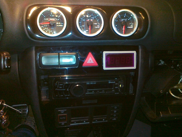

J'ai enfin intégrer mon mano d'EGT dans la console centrale en jouant du dremel :):
Je vais peindre le contour de celui-ci en noir et il faut que je trouve quelque chose pour combler les petits jours sur les coté afin qu'il s'intègre mieux, pour une fois je suis content d'avoir une S avec peu d'options :lol:
Il me reste à tirer la sonde et faire le branchement électrique.
Je crois que je vais me repiquer sur le bouton des warnings car pas envi de tirer encore une fils depuis le bornier x75 ou de percer la gaine de ventil pour récuper une alim sur les manos de dessus.
Beau boulot Dan ! :icon_eek: C'est un bon emplacement. J'espère que ce ne sera pas trop génant de nuit, ces trucs là peuvent éclairer fort quand même.
ça le fait DAN franchement nikel,moi j'ai mis un interrupteur sur mon mano EGt car la nuit c'est inconduisible mais le mien est sur le montant de pare brise donc pas top.
super taf
Oui effectivement plus de place et il faut encore que je prévois un mano pour l'AFR, je pense faire comme Das et le mettre dans la boite à gants. :coucou:

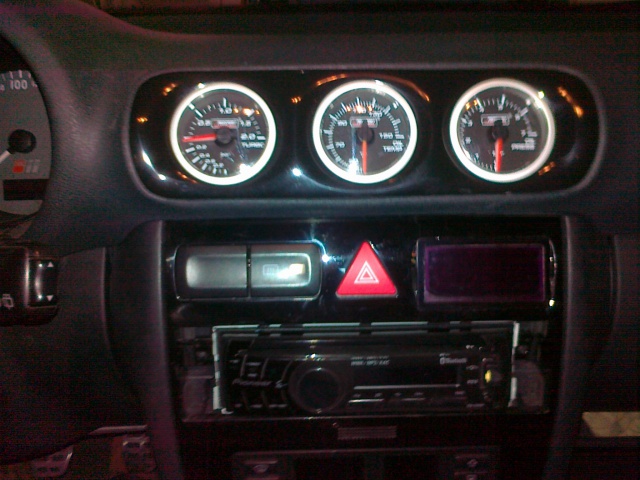

Voilà l'intégration presque terminé du mano d'egt, je l'ai peint en noir et j'ai collé dessus un film noir pour les vitres qui donne un aspect brillant et cache le rose de l'écran (ça ressort avec la photo mais en vrai on le voit plus). Il ne me reste plus qu'a combler les petits jours sur les cotés, j'ai du plastique noir laqué pour ça. Je n'ai toujours pas fait le branchement avec le froid :(.

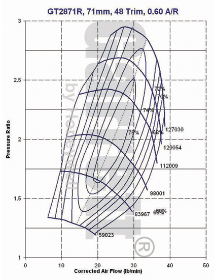

Voici une flowmap de GT2871R AR 0,6 (je ne sais plus si c'est exactement celui de Dan) :
Ca peut prendre plus que 1,6bar ! :D
Est ce possible d'avoir une petite explication de texte de cette flowmap?
Sans rentrer dans les détails mais juste pour faciliter la lecture aux néophytes comme moi.
Sur une flowmap, tu as la pression du turbo (axe ordonnée) en fonction du débit d'air (axe abscisse). Tu peux en déduire quand le turbo va spooler, la pression max et une estimation de la puissance max. 1Lb/min = environ 10cv;
Je ne connais pas plus le turbo que ça mais 1,5-1,6 bar ça me parait très safe et sage pour du 440Nm 320hp;
Ca peut être bien d'avoir une carto safe pour la majorité du temps et en faire une un peu plus enervée pour aller faire le malin sur circuit :lol:
Dan, ton turbo est ultra hybride dans tous les sens mais n oublies pas une chose tu es ultra bride sur l entree d air (sans parler du reste) ton tube en admi turbo est inf a 50mm alors que ta roue d'admi est en 71mm, on ne parlera pas de la turbine identique a un gt28
Saches que cette flowmap ne correspond pas du tout ... pour plusieurs raison : la principale etant le profil de ta roue d admission qui est bien meilleure, mais par contre, tu as un AR faiblard loin d un 0,63 ... Donc tu vas spoole rapidement mais tu vas etre enormement bride sur les hauts regimes et avec les contraintes du ct suisses et cet AR c est chaud pour sortir un gros score... Saches qu avec ce turbo, l ex proprio avait sorti 376cv avec une pression plus importante que la preco des 1,6bars car son moulin etait debride sous tous les angles ... aujourd hui ce turbo est capable de t emmener bien plus haut que les 376cv mais faute de reglementation suisse tu dois facilement perdre 50cv ...
Pour ce qui concerne la flow map est en pression absolue donc quand vous voyez 2,5 il faut comprendre 1,5bars de plus les unites ne sont pas les même parfois bars / PSI tout ca pour dire qu une flow map ne se lit pas si facilement, il faut bien identifie les unites, identifie la zone optimale de perfo mais aussi de fiabilite, en croisant plusieurs map on peut constater que ton turbo dans l etat est capable de sortir bcp de power mais au vue de tes differents bridages c est deja cool si tu atteins plus que les 330cv mais je crois que derriere avant de penser a ca il y a plusieurs choses à verifier sur ton montage si bielles forges et si grosse pompe et gros injecteurs
