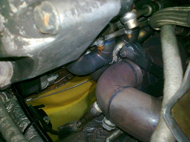

Tout se passait trop bien ces derniers temps il a donc fallu que la chance tourne. Une fuite est apparu soudainement au niveau de l'échappement et devinez ce que c'était ?
Oui oui vous avez bien vu mon collecteur à fissuré :mur: (on avait mis de la pâte à échappement pour localiser).

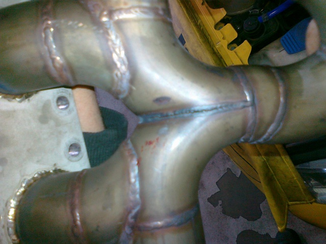

Donc là pétage de plomb pas moyen d'immobiliser la voiture à nouveau pour des semaines, résultat j'ai pris ma journée pour allé donner un coup de main au garage et on a sorti le collecteur par le haut et fait ressouder celui-ci. A prioris soudure pas assez penetrante à cette endroit, ça a été renforcé voici le résultat:
Je doit juste faire surfacer lundi la flasque qui à un peu travailler lors des soudures et remontage prévu dans la foulée.
Faut avoir les nerfs solide avec les S3 :lol:

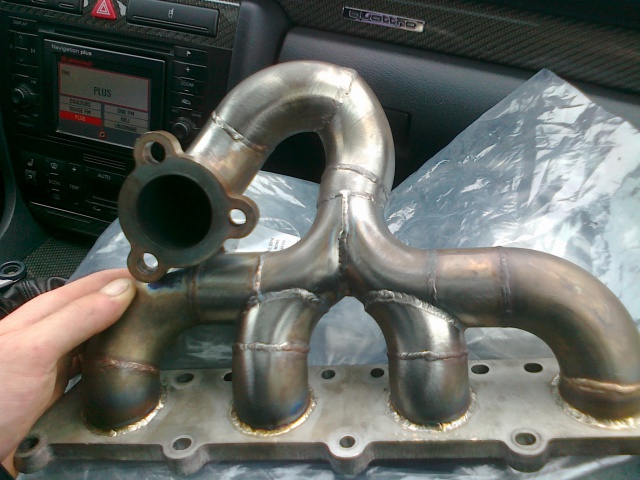

Ba la c'est clairement un soucis au niveau d'une soudure parce que la zone sensible au niveau de la bride K04 n'a pas bougé grace a mes 2 support pour le turbo, je suis assez confiant :)
Je voudrais pas dire mais a voir en gros plan les soudure elle ont l'air assez dégueulasse pour du tig...
Truc de fou quand même , il s'agit clairement d'un problème de construction
Alors j'ai demandé au gars qui est repassé sur les soudures de bien bien charger, peu importe l'ésthétique. Les premieres soudures étaient très jolies mais n'ont pas tenu.
Je croise les doigts pour que ça ne relache pas, on verra ça avec le temps. :coucou:
Ps: Vous avez vu qu'on est allé faire réparer ça en rs4 B5, ça pousse toujours autant ces bétaillères :lol:
On croise les doigts pour toi
Si elle ont été reprise normal pour la soudure je pensais qu'elle était comme ça a la livraison du collecteur
Ba au final pour le collecteur uniquement ça se fait assez bien par le haut, juste quelques écrou sur le moteur sont difficile à sortir (uniquement à la clé plate) mais c'était sorti en une grosse demi-journée. Sachant qu'on a du tomber le DP juste pour pouvoir enlever le support turbo du bas et le faire descendre un peu. Donc avec des pièces oem je pense que le collecteur sort easy ;).

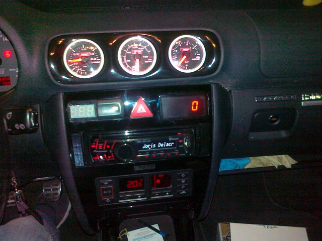

Oui effectivement je viens d'aller remonter mon "cokpit" qui est presque terminé, il me reste à trouver un petit film foncé pour mettre devant l'écran AFR mais je commence à être content du résultat. Le branchement de la sonde large bande sera fait dans la semaine.
PS: Faites pas attention à la saleté de la console je nettoyerais tout ça une fois terminé :lol:
Belle voiture (mais je l'ai déjà dit je crois ;) ) malgré les "soucis"...
Question : où as-tu trouvé ce support de manomètres stp ?
Merci.
Il faut ! On a peu d'infos sur nos compteurs, il faut bien rajouter celles qui sont indispensables :)
Tiens, je vois de quel topic tu parles ;)
Un mano de température d'huile c'est utile quand on arsouille, surtout en montagne, tout comme la pression turbo pour voir si il charge bien :P ... La pression d'huile c'est bien aussi, j'aurais bien aimé voir que la pression n'allait plus quand j'ai serré mon premier bloc.
Donc non, je te dirais pas que ca ne sert à rien pour ton A3, surtout si tu projettes d'en sortir quelque peu plus que ses 150cv d'origine :)
