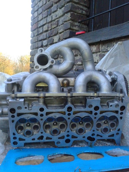

le collecteur de chez crea n'est pas en inox dan...effectivement tarek, le systeme d'attache du downpipe est un peu chelou et perso je suis certain que ça fuit un peu mais bon,impossible à vraiment vérifier...
Excuses moi toplads mais tu parles de quel collecteur? car celui que tu lui as achete est bien en inox
Mais ce n est pas un egal lenght c est un montage qui se rapproche de l oem mais en inox
ça ne se voit peut etre pas super bien sur la photo,mais ça a l'air d'etre tout sauf de l'inox,il n'en a ni l'aspect,ni le poids mais bon...
Ca en est pour moi; il est peint ou traitement ceramic coating :)
ah ok oui effectivement il doit etre peint en gris c'est pour ça que je trouvais qu'il n'avait pas du tout un aspect inox
