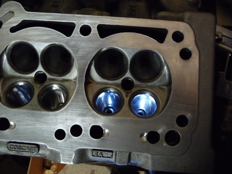

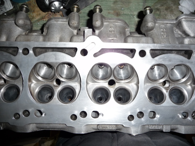

Le bloc moteur est important mais le plus important c'est le travail fait sur les conduits des culasses
Photo du conduit d'échappement qui a été bien agrandi et poli.
on ne voit plus dépasser les guides de souppapes dans le conduit grace aux guides sur-mesure
C'est sur :race: Et ça donne du boulot. Tu as touché l'admission ou tu as laissé les conduits tel quel ? L'admission est pas trop mal en général, "juste a" aligner les conduits. Un petit coup de "milouse" Dremel histoire que ce soit bien propre, surtout pas poli cause risque de condensation de l'essence sur les parois.
Sur l’échappement, c'est bien de laisser une "marche" entre la culasse et le collecteur. ça permet de mieux vider les résidus de combustion dans la culasse et retarder la formation de calamine (ça c'est la théorie). Par contre là, je fais des polis miroir :race:
Hate de voir ce que va donner ton montage au banc :race: :race: :race:
Est ce que vous passez les culasses au "benchflow" (plus très sur du nom) avant et après le travail?
Bien-sûr les culasses sont contrôlées avant car vue tout le taf qu il y a faite dessus faut mieux être sûr qu'elles soit bonnes. On les contrôle aussi après.
Tu pourrais rappeler les modifs/usinage que tu as fait sur ta culasse?
Merci
Les conduits d admission même chose que l'échappement.
Oui. Beaucoup d'heure pour faire le travail sur les 2 culasses

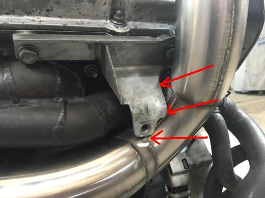

Il faut modifier la patte et souder une fixation pour tenir l'aspi
"la vache", ça passe près du collecteur d’échappement :icon_eek:
D ou l utilité de mettre de la tresse ai ti chaleur autour de l aspi pour isoler
Avec bfr ca part et ça arrive au bon endroit, mais entre les deux faut souvent jouer de la dremel/tig pour que ca touche pas, la faute a un gabarit de forme pas au top pour souder les éléments constituants le collecteur
Faut pas oublier que y a que lui pour faire ce genre de Pieces donc soyons sympa lol
Bah justement, il devrait s'appliquer, surtout si c'est juste une histoire de gabarit de forme à rependre pour avoir une finition parfaite.
Bon après c'est sur on demande pas la perfection, mais au vue des tarifs pratiqués, le contrôle qualité devrais être à la hauteur.

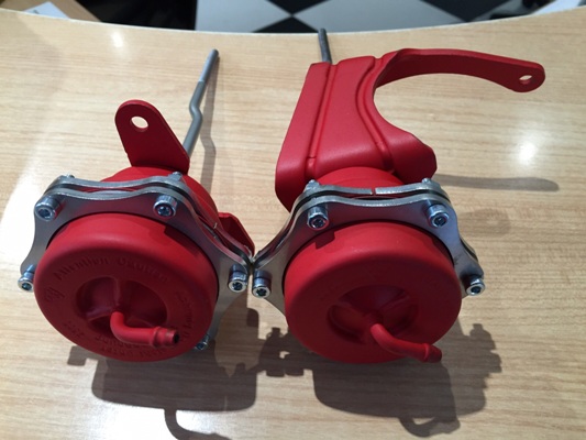

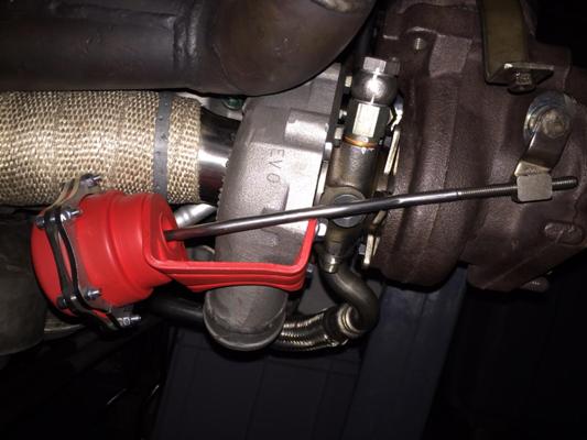

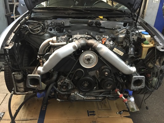

Enfin les wesgates renforées sont arrivées aujourd'hui il a fallut maquetter pour pouvoir les montées

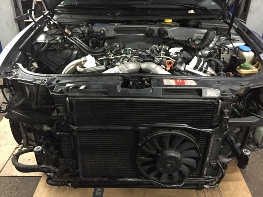

Montage du moteur dans la voiture
il reste encore à maquetter les platines BFR sur les downpipes pour s'adapter sur les turbos RS6 donc encore pas mal de boulot
le week-end prochain.
Beaucoup de travail car toutes les pièces sont faite pour optimiser au maximum donc pas mal d ajustage et de modification à faire
Ça occupe bien les week-end.

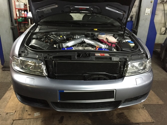

Voilà c'est fait préparation terminé le moteur à démarrer aujourd'hui. Bruit beaucoup plus grave qu'avant à cause des turbos RS6.
plus qu'à faire le rodage.
Plus grave, trop bien :race: :race: :race: :race:
Premiers démarrages, VEINARDDDDDDDD !!!! :marcelpoire:
oui veinard mais le stress maximum au premier démarrage
Le stress au maximum, déjà plusieurs coups de démarreur sans démarrer le moteur, ensuite démarrage au ralenti pendant un bon moment le temps que tout chauffe et que les fluides soit à bonne température. Et là top le stress disparaît.
Déjà 150 km de rodage, le son de la ligne est plus grave à cause des turbos RS6.
Vivement le rodage fini pour voir le bruit quand je vais pousser dans les tours.
