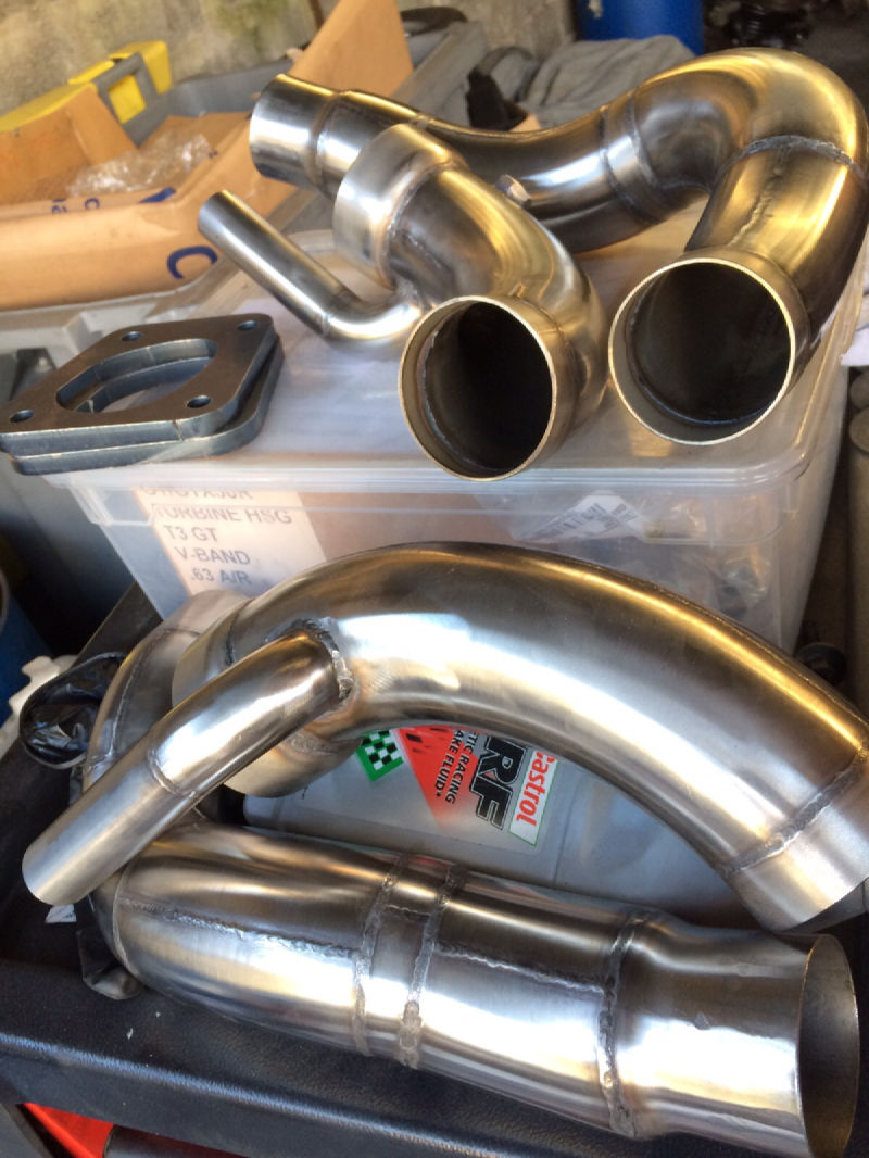

Les aspis et les platines sont arrivées de chez BFR
Les aspis sont en inox ? Dur de faire des aspis en alu mais ce serait mieux pour, plutôt contre les calories. J'ai pas trop vu ce genre de materiau sur des aspis modifiées, je comprends pas trop pourquoi. En attendant tes aspis sont bien jolies :race: :race: :race:
Avec les turbo rs6 il faut mieux mettre les aspis BFR car les turbos sont plus gros que les rs4 d origine.
Je connais personne qui les fait ou qui les a en alu.

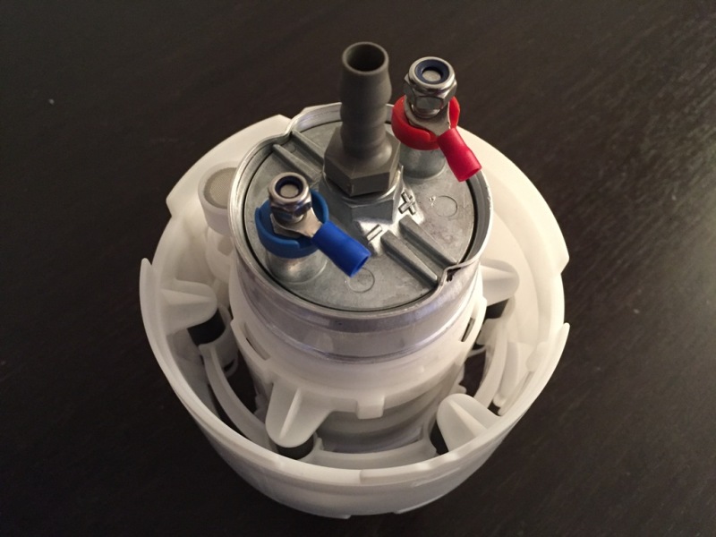

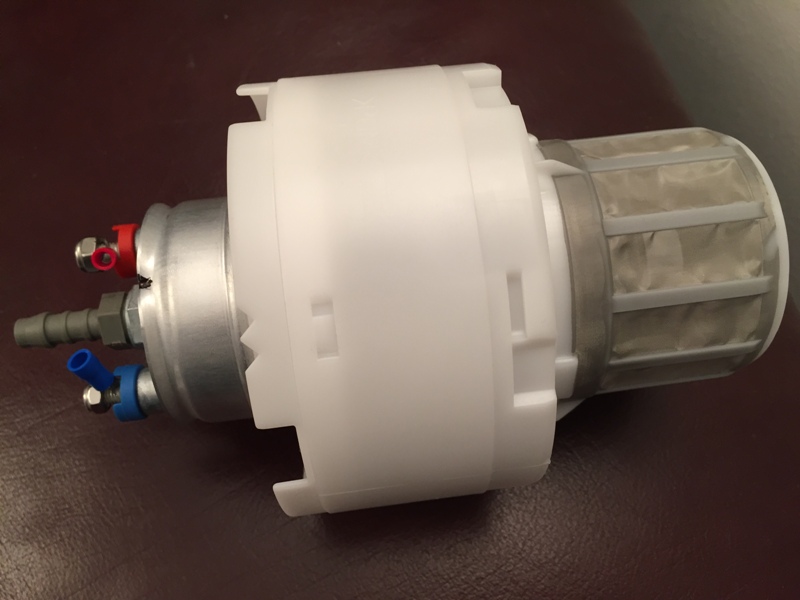

Enfin la pompe bosch 8 bars est arrivée
apres avoir fait 4 forunisseurs de pièces performantes plus personne ne peut fournir ce kit pompe + panier
sur leur site elle est disponible et des qu'on veut commader ils répondent tous plus disponible
je l'ai trouvée aux états unis avec beaucoup de mal
Ah oui pas facile de trouver à ce point? Poid que le montage :)
La pompe 8 bars est plus dispo chez Bosch donc pour ceux qui vont faire des grosses préparation faudra passer en 10 bars ou attendre que la pompe soit disponible chez Bosch
La bosch 044 (5 bars 300 lph) peut aller jusqu a 600 700cv selon les specs bosch
Elle suffit pas en débit ? C est bien le modèle au dessus dont tu parles?
Oui j ai le modèle bosch 044 en 5 bars en ce moment sur la voiture elle a le même de débit mais il faut une pression de 8 bars pour ma préparation moteur.
Les specs que j ai vu doivent alors correspondre a un 4 cyl et pas un 6.
