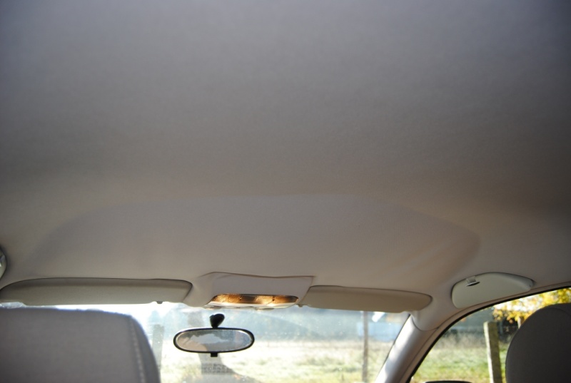

Bon j'ai toujours mon A4 mais depuis 2008 elle dors dehors et ne roule plus tout les jours et depuis le début du mois d'octobre je commence a avoir le ciel de toit qui se décolle a l'avant de la voiture , quand je monte dedans en appuyant dessus il se recolle au pavillon mais ca va etre de pire en pire
Comment faire pour le refixer correctement pour ne plus avoir ce soucis ??
Merci
En photos c'est mieux
La voiture ce matin au reveil
Mon petit soucis a l'interieur ,
Slt,joli ton à4...Et juste pour dire que pour le ciel de toi il existe de la colle à moquette en bombe,tu d'école un peu ton ciel de toi tu pulvérise un peu de bombe et ta plus cas plaquer et voilà.tchuss
Faudrait trouver une colle adaptée, mais en pot... Tu prends une seringue que tu remplis de colle, tu piques dans le ciel de toit tu pousses la colle derrière et ensuite avec un petit rouleau bien rouler pour répartir la colle et plaquer le ciel de toit...
pas bete l'idée de la seringue , comme ça on ne démonte pas tout , mais apres quelle colle utiliser ?
D'origine c'est collé comment ?
Aucune idée pour la colle... Je dirais une colle pour tissus, mais après, il faut pas qu'elle soit trop liquide sinon elle va laisser des tâches voir transpercer le ciel de toit, et trop épaisse non plus... Faudrait aller voir chez un accessoiriste auto mais une petite recherche que je viens de faire sur google a donné qu'il fallait utiliser de la colle néopropène à contact rapide, tu trouveras ca dans les bons magasins de bricolage et pour la seringue, bah 50 cents chez le pharmarcien lol
De la colle en spray sinon non ? En détachant le ciel de toit depuis le pare brise et en recollant petit a petit
Oui mais effectivement la colle en spray nécessite de détacher le ciel de toit...
Sinon, ce topic peut t'intéresser :
http://forums.audipassion.com/topic/177317-tutodemontage-ciel-de-toit-berline/
La méthode est pas bête du tout mais tres surprenante.
Sinon cet autre topic parle de colle à tapisserie
http://www.forum-auto.com/tuning/Preparation-esthetique/sujet8975.htm
Peut être la solution pour toi en appliquant la colle par dessus le tissus car comme le dit le topic, la colle passé à travers le tissus et disparaît en séchant. Bonne tenue dans le temps aussi.

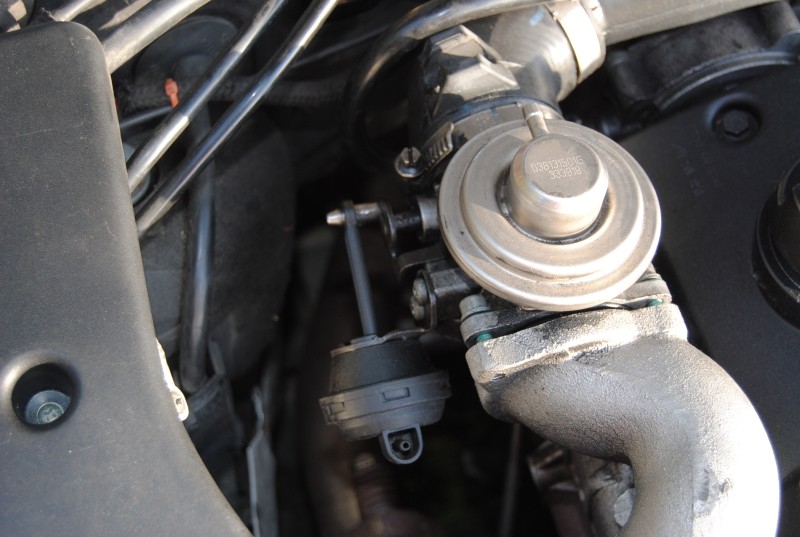

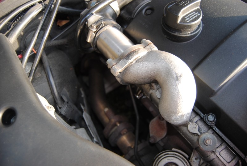

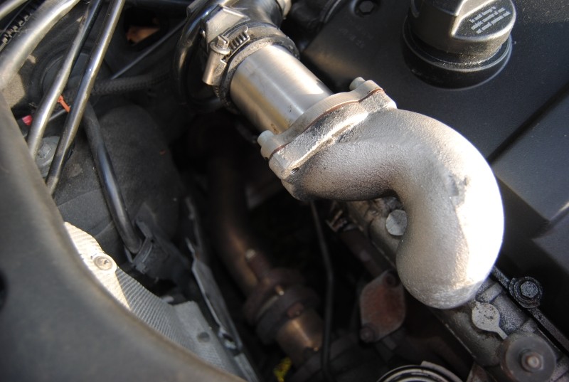

Avant de recoller le toit j'ai fait une petite modif sur le TDI AJM suite a une piece trouvée d'occas la semaine derniere sur leboncoin
Maintenant , il n'y a plus de vanne EGR physiquement (elle était déja depuis longtemps déconnectée)
Donc mon TDI roule sans vanne EGR et sans pot catalytique , a l'ancienne en fait
Ca fait de la place sur le coté de ne plus avoir ni vanne EGR ni pot catalytique
La vanne n'était pas trop sale , déconnectée depuis que la voiture a passé les 60000 kms elle en a 214000 maintenant , mais vu le prix de la piece j'ai quand meme fait la modif ,
Et côté échappement, la ptite plaque qui va bien :icon_smile: :icon_smile:
