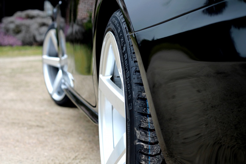

Voila ce que ça donne du 255 sur du 9.5 de large Babs...effectivement il ne faut pas lecher de trottoir!575449IMG4624.jpg
merci aurel c'est vrai que ça de la gueule
