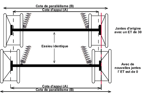

au fait les mecs, je suis allé a ld prestige samedi, j'ai rencontré le boss et avons discutés un bon moment, on a parlé notamment de ce fameux ET 35, malgrès le beau look que ca donne, il me le déconseille, par rapport a la géométrie des trains, donc je pense que je resterai sur la taille d'origine.

pour résumer il me parlais qu'en principe, vu que c'est pas la monte d'origine, on devrais refaire une géométrie adéquate pour éviter toutes vibrations qui pourrai ce faire ressentir....

Non le déport de 35 n'est pas d'origine, mais n'est pas peur il ma simplement prévenu que ça peut arriver que des vibration ce font ressentir, c pas une généralité
étrange pourtant la monte 255/35/19 est d'origine donc on est forcément obligé d'avoir des jantes en ET35 non ?...
Non l'ET standard des jantes pour B8 est 43 . Ton ET 35 c'est juste pour que tu sois à fleur d'ailes😉.

L'et c est le deport, (la jante qui ressort plus ou moins), en aucun cas cela joue sur la taille des pneus, meme la largeur des jantes ne joue pas sur la monte de pneus (plus la jante est large plus le flanc sera tendu).
Tu vois un peu mieux?

l'idéal c'est la taille d'origine pour éviter tout soucis, donc en 43
question esthétique, le 35 (c'est pour cela que j'avais demandé l'avis au membres pour savoir si ca passé du fait que c'est plus large que l'origine)
maintenant te dire si tu sera OBLIGE de faire une géométrie en 35, jte dirai que c'est pille ou face, car tu change la largeur de voies

Moi je ne suis pas en et35 car j ai des jantes de 9,5 de large, ca ne passerai pas car je toucherai.
Sur du 8,5 de large ca passe car la jante est moins large.moi je suis en et40

Pas besoin de faire une géométrie en changeant de diamètre de roue ou bien d'ET, sauf en cas de changement de hauteur de caisse ou changement d’amortisseurs

Pour te rassurer fab, il y quelques années j'avais un tiguan sport line monté en 235... 17 et j'ai mi des jantes en 19de tiguan rline monté en 255/40 avec un deport bien plus large et j'ai jamais eu de souci
Oui ça rejoins ce que disais tofone plus haut et l'expérience de micka également, donc je te remercie buch :)
