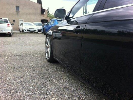

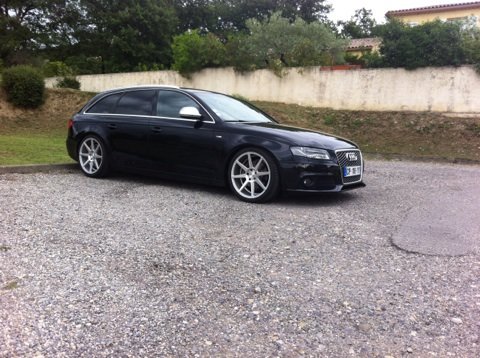

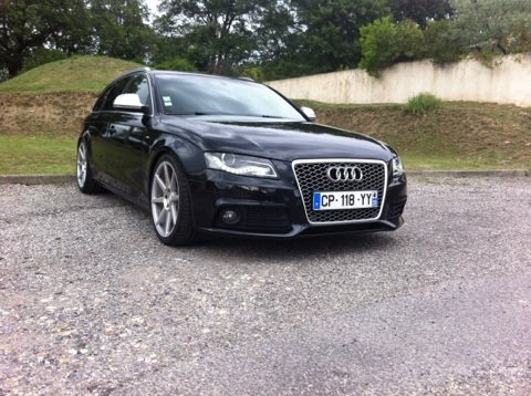

Oui je l ai rabaissé mais vraiment impossible de dire combien je n ai pas de graduation sur les combinés.j ai pris les mesures pour régler directement sur les combis. C est un chassi sline pour l arriere je dirai 20mm en plus soit 40mm et a l avant mystere. A l avant j étais beaucoup plus bas mais j ai remonté de 20mm je touchais un peu en braquant a fond. Et la aucun souci nikel la voiture chargée avec les enfants etc......ca passe. J etais avant en 20x9 ET32 et la oui par moment ca touchait un peu. Je pense que pour du 8.5 l ET32 est le mini acceptable ensuite du 30.....
Salut!!!! Merci, oui donc ET32 pneu 245/35/19
C est pour la taille j aimerais un peu plus grande mais bon si ca va......
