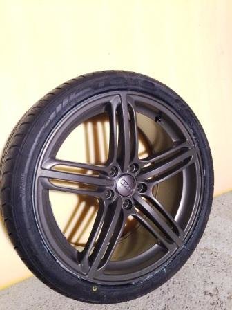

Bonjour à tous,
Premier passage chez mes collegues qui possèdent des A4 ;) Je suis comme vous le verrais dans mon avatar plus habitué à fréquenter la partie TT mais j'ai un petit conseil à vous demander ...
Passant du 19 pouces au 20' j'ai quelqu'un qui est intérréssé par mes jantes mais on a un doute sur la compatibilité ?!
Mes jantes sont en 9 x ET 48 ?! Ce sont les jantes audi type RS4 en option ur TT²
Sauriez vous si ces jantes sont adaptables sur la New A4 svp.
Merci d'avance,
Amicalement, Julien.

1. l'alésage est différent : 57.1 mm pour les TT et 66.7 (je crois) pour les A4 B8
2. es-tu sûr que tes jantes sont des 9x19 ET48 ? normalement cela devrait être ET52 sur les TT2
3. le ET des A4 est plus faible que celui des TT donc il lui faudra des spacers en plus
concretement c'est pas exactement pareil mais on doit être dans les tolerances ?
Par exemple la TT² : il y a plusieurs modèles de jantes ... Les miennes sont en 48, les multibatons en 52 les autres ? et j'avais mis des jantes repliques en ET 35 et c'était ok aussi ... Donc ??
Amicalement , Julien.
Modifié par coutooo
normalement tu peux jouer sur 10 mm de déport en + ou en - sans toucher à la géométrie, etc...
par contre il reste le problème d'alésage. le trou de tes jantes est plus petit que celui de la B8. tu peux faire réaléser tes jantes mais c'est dommage...
