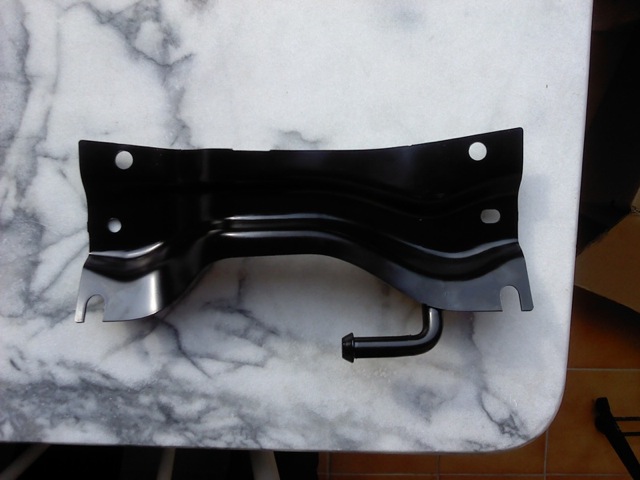

J'ai due mal m'exprimé voici la Photo de ce que j'ai besoin (entouré en rouge)

Si cela peut t'aider :
Donc c'est bien : Support 1J0 253 144 R mais 10,80€ ça m'étonnerait

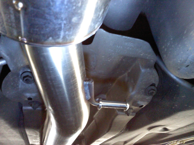

Euh j'ai une petite demande pour toi Traq78:
Est-il possible de me faire une photo de ce fameux silent bloc gauche du silencieux? stp
(Ou autre forumiste aussi)
Ça pourra me rassurer avec cette photo.
Merci
La photo que tu as mis plus haut correspond exactement à ce silent-bloc. L'autre support est une simple patte en U avec le silent-bloc serti. Pas d'angoisse!
