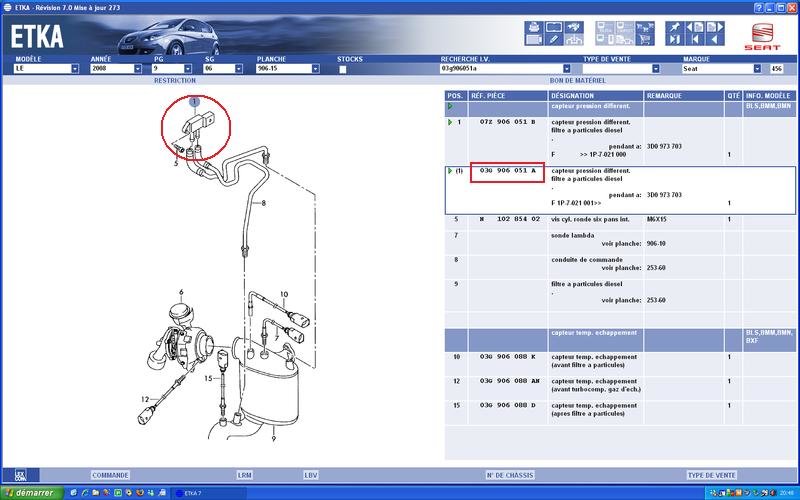

Salut à tous !
Ca est, j'ai enfin trouvé la position exacte du capteur qui nous pose tous ces problèmes !! :)
Il s'agit du capteur de pression qui porte la référence "03G906051A" chez Audi (ou volkswagen, ou Seat, ou Skoda !)
J'ai trouvé le descriptif exact dans ETKA
et je vous ai photographié sa position (très accessible pour une fois!!) :
A+

Suite et fin (pour ma part !) :
J'ai changé le capteur ce soir, et cela m'a pris exactement 10 minutes (rangement des outils compris !).
Comme vous pouvez le constater sur la photo ci-dessous, il suffit juste de :
- débrancher le connecteur électrique (glisser un tournevis plat pour tirer sur la petite encoche, contact coupé biensûr)
- pincer les circlips métalliques puis les descendre le long des 2 tuyaux pour pouvoir les débrancher
- dévisser la vis torx
- ... et remonter le nouveau capteur en sens inverse !
Petit détail qui a son importance, malgré le changement du capteur, le voyant reste allumé.
Il faut impérativement effacer l'erreur que le calculateur a enregistré au moyen de la mallette VAGCOM ou d'un lettre/effaceur de codes erreur acheté sur un grand site d'enchère mondial (ou pour une vingtaine d'euros chez les grandes enseignes de l'entretien de véhicules).
Possédant le câble, je l'ai fait moi même, et le voyant a désormais disparu !!

Voilà les dernières nouvelles (rdv ce matin chez mon concessionnaire) :
1) ils connaissent bien le problème car ils ont une note à ce sujet pour prendre la chose en garantie sans problème (la procédure est bien de remplacer tout simplement le capteur).
Mais, il faut que la voiture soit sous garantie... Ne l'étant plus, et ne s'agissant pas d'une pièce d'usure (il s'agit donc au niveau de la loi d'un vice caché), j'ai demandé une participation de la part d'Audi. Mon concessionnaire les a contacté, mais ils refusent toute participation car ils estiment que mon kilométrage est trop élevé (la voiture a 2 ans et demi et 103800km). Le devis s'élevait à 240 euros !!! (je ne me suis pas privé de leur dire qu'ils ne sont pas du tout commerçants sachant qu'en plus je vais renouveler mon véhicule dans 6 mois ... au revoir Monsieur AUDI ... après le volant moteur, la fuite de clim, le commodo de phares et ce capteur d'échappement, je vais aller voir ailleurs !). Bref, je pourrais avoir surement gain de cause avec des recommandés à AUDI France, mais vu le prix du capteur, je ne vais pas perdre mon temps avec eux.
2) le capteur d'origine était fabriqué aux états-unis.
Vu qu'ils avaient apparemment des problèmes avec, il a été remplacé par la référence 076 906 051A (c'est celle-ci qu'il faut demander chez AUDI) qui est fabriquée en Malaisie. (ci-joint la photo)
3) le capteur en lui même m'a coûté exactement 43,88 euros (et oui, j'ai pris la décision de le changer moi même car très simple et très accessible - voir mes photos plus haut)
Sinon, pour répondre aux questions de certains qui ont le même voyant qui s'allume, faites d'abord un diagnostique avec VAGCOM, car ce voyant peut s'allumer pour des centaines de pannes différentes.
Il faut vraiment avoir le même défaut que moi pour résoudre le problème de la même façon que moi.
Il est souvent possible que le filtre à particules soit simplement bouché par de trop nombreux petits trajets ou de la ville -> dans ce cas, allez faire un tour de 20 minutes sur autoroute, et cela peut suffir à ce que le témoin s'éteigne.
Bonjour, est ce que quelqu un sait ou je peux acheter ce capteur 076906051A? J imagine que c est possible via Audi mais si vous avez une autre option, je suis preneur. Merci a vous!
