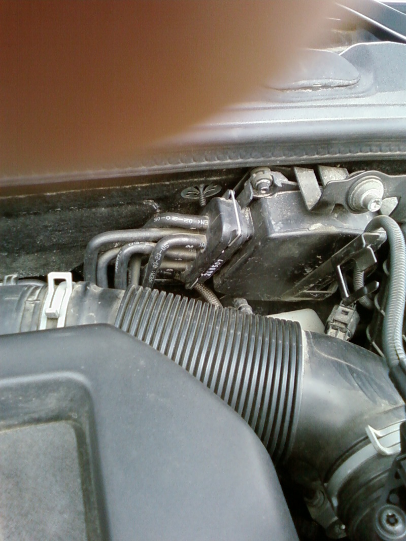

Il y a trois jours le voyant c'est rallumé, il a suffit que je touche les petits tuyaux de dépression qui partent du boitier qui est situé à coté du réservoir de liquide de freind (un des tuyaux va commander la soupape de l'EGR) pour que le voyant s'éteigne aprés redémarrage.
Hier le voyant c'est de nouveau allumé. J'ai accéléré quelques bons coups et après redemarrage le voyant c'est éteind.
Salut ber83,peut tu me mettre une photo ;
quels petits tuyaux qui partent du boitier?
JE connais un tuyau mais c'est celui qui est en haut du turbo et c'est marqué
dessus EGR plus précisément derrière le cache du remplissage d'huile moteur.
ok pas de problèmes. :malelovies:

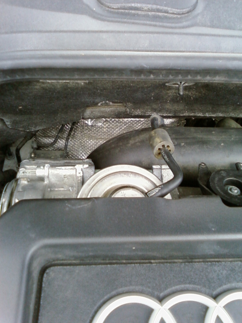

Salut a vous tous :coucou: ;ber83 merçi pour les photos j'ai mis du temps (causes grèves en Martinque)
tout est bloqué ET fermé.C'est bien ce tuyau que je te disais.
ber83 tu disais qu' il te suffisait de toucher au tuyaux de dépressions pour que cela redevienne
normal mais pourquoi ne pas retirer la fiche qui part du boitier et nettoyer.
Je vais le faire sur ma sportback et je vous tiens au jus,peut etre que cela va résoudre mon problème.
Quelqu'un pourra me dire si il y a danger ou non pour nettoyer cette fiche?

interressant ;si on nettoie la soupape avec un produit qui ne soit pas nocif pour
la pièce ou de l'eau je pense que cela doit le faire.
Quelqu'un l'a déjà démonté cette fameuse soupape?
