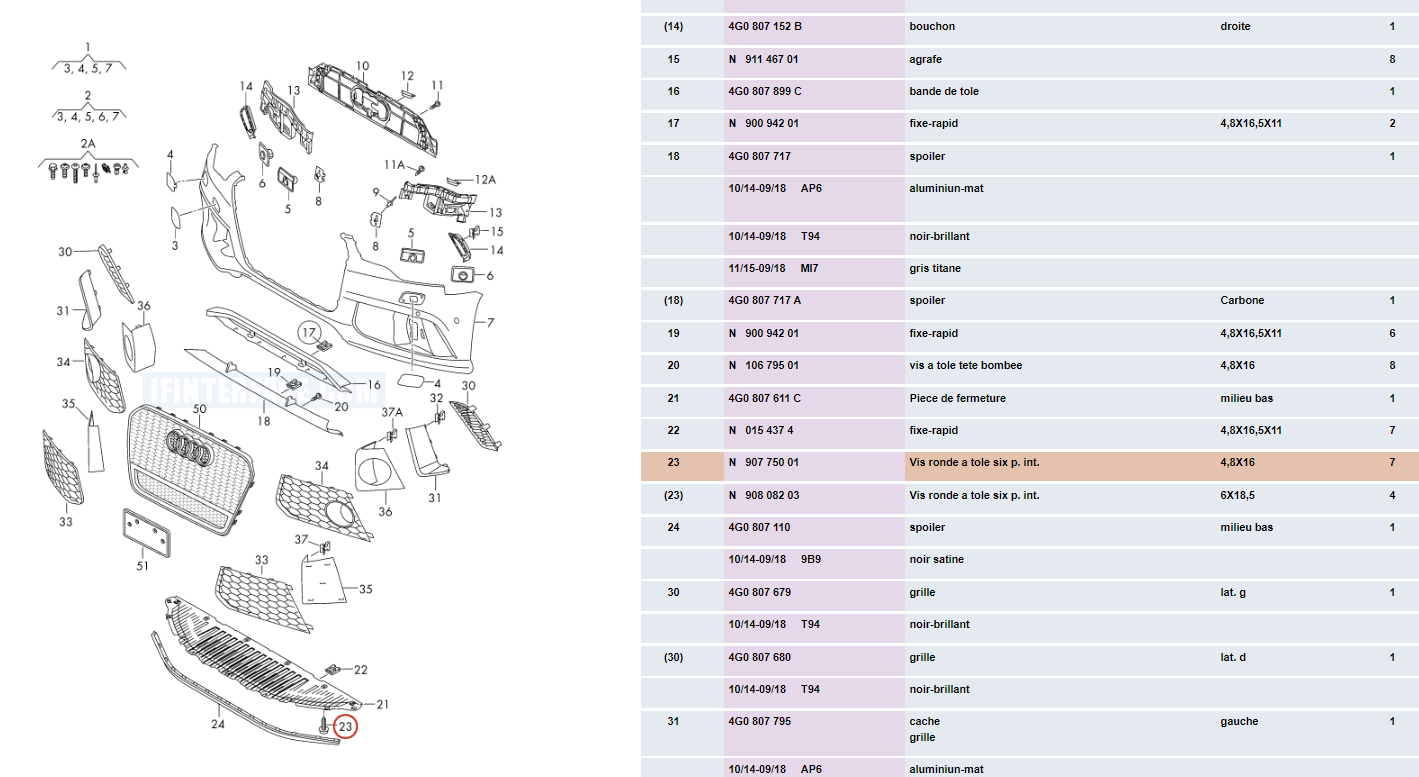

Quelqu un aurait la référence des vis quart de tour pour les caches dessous moteur ? Ceux que j ai commandé sont pas bon 😡
Non c est les vis qui tiennent tout le cache de dessous ! Qui vas jusque aux tresses
