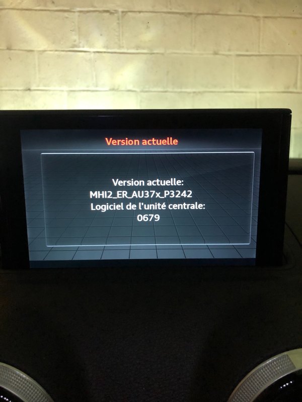

Salut à tous !
j’ai un doute pour la mise à jour je préfère avoir votre avis avant de la faire
voila ma versions actuelles
donc je prend bien la version
MHI2_ER_AU37x_P5089 ?
je suis désolé de polluer le topic avec mes doutes merci bien
Adrien
