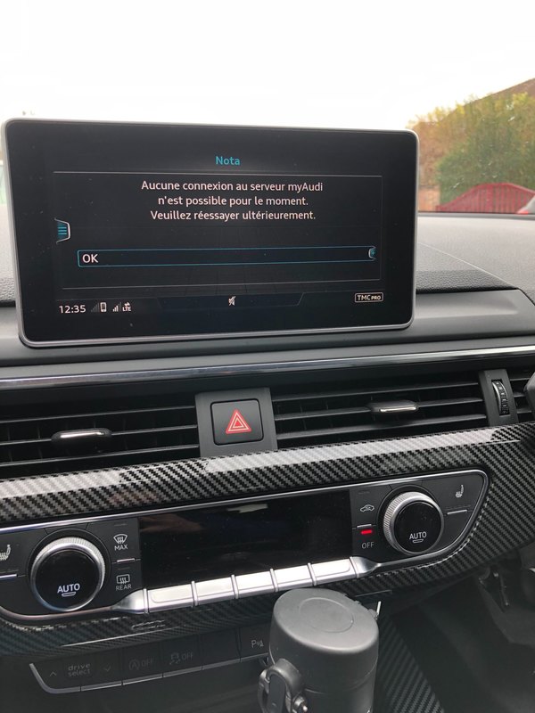

Malheureusement toujours pas de vue satellite ... quand je vais dans carte et que je veux sélectionner le type de carte je n'ai pas satellite mais j'ai toujours Google Earth d'une part ce qui ne me semble pas logique par rapport au retour du forum ...
Ensuite une fois Google Earth sélectionné je vois cet écran :
j'active et au bout de quelques instants j'ai un placard qui apparait :
Et pourtant dans le menu Audi Connect j'ai bien la météo les infos et tout le toutime ...
Dans les paramètres de connexion j'ai essayé avec ou sans la carte SIM Bouygues et j'ai le même résultat : "Sim" qui doit correspondre à la SIM Bouygues ou "Sim Connect" qui doit correspondre à la E-SIM Audi Connect ...
Si vous avez d'autres infos je suis preneur là je sèche :'( Merci à tous

La, quand je vais dans Activer la connexion de données, j’ai le droit au message « Non disponible ».

J'ai inséré ma multi sim B&YOU dans le logement prévu à cet effet (la connexion fonctionne très bien).
Cependant, Google Earth ne réapparait toujours pas.
Ma version MMI est: MHI2_ER_AUG22_S2148 (logiciel de l'unité centrale 0442).
A votre avis, je dois faire la manipulation qui consiste à désactiver la connexion à audi connect via VDCS ou vous avez une autre astuce?

J'ai un MIB2 high (MHI2_ER_AU57x_K.... )
Dans mon cas, l'insertion de la carte SIM seule, n'a pas suffit à faire revenir Google Earth.
C'est en me connectant a AUDI CONNECT (sans abonnement) que Google Earth est revenu.
Pour info: je suis inscrit sur MYAUDI et la connexion à AUDICONNECT me permet d'avoir simplement: la météo, le prix des carburants.. et c'est tout!

Bon, j'ai pu réactiver le module de données, ça a marché directement sans me mettre le message "Non disponible", aujourd'hui seulement (certainement un délais entre la désactivation et la réactivation).
j'ai donc retrouvé ma SIM Connect. Ouf... (j'ai d’ailleurs pu voir qu'elle était chez Cubic Telecom), mais Google ne remarche pas pour autant.
