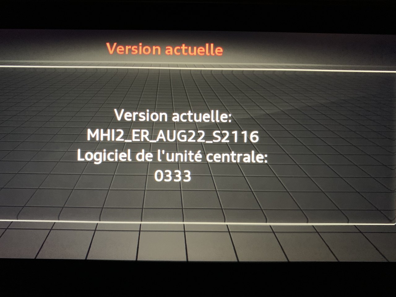

Il y a un topic qui recense les dernières versions logicielles par modèle par exemple ? Sur ma B9 j’ai ca : -
