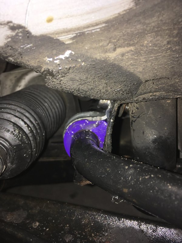

Pour changer les barres anti-roulis sur l’avant il faut descendre un peu le berceau moteur.
A l’arrière, juste descendre un peu le silencieux d’échappement.
Pour revenir à la pose de tes silent-blocs, si possible prévois des vis un peu plus longues que celles d’origine. Il y a de la place en longueur et ça permet d’attraper plus facilement le filetage pour comprimer un peu le Silentbloc neuf.
Salut tous!
alors hier comme dit me suis lancé dans la pose des PowerFlex!
coté passager  5mn montre en main avec l'astuce de @SIL vis plus longue parfait!
par contre coté conducteur .....
1h10!!!!!!!!!!!!!
en faite le collier il est IMPOSSIBLE a sortie puisqu'il continu plus loin en un bloc et il doit être fixé dans un endroit inaccessible sans tomber le moteur la banquette  le réservoir voir même le pare-brise! :AP-Smiles_u1F602:
bon la je déconne mais j’étais a 2 doigts de la vendre!!!!
bref j'ai galéré de ouf!
c'est fait c'est bon! les 2 bagues étaient fissuré donc parties toute seul les PowerFlex sont légèrement plus dur que les originaux mais c'est pas non plus transcendent!
pas de choix de toute façon y'a que les violets ou les Black-série,
les biellettes j'ai calé les bras? réglé pareil les 2 cotés et serré la c’était parfait!
après le réglage de la barre je sais pas réellement comment elle doit être?! mais bon j'ai le temps encore cause j'ai le ELZIP a mettre et j'attend aussi le cache sous moteur que j'ai commandé hier!

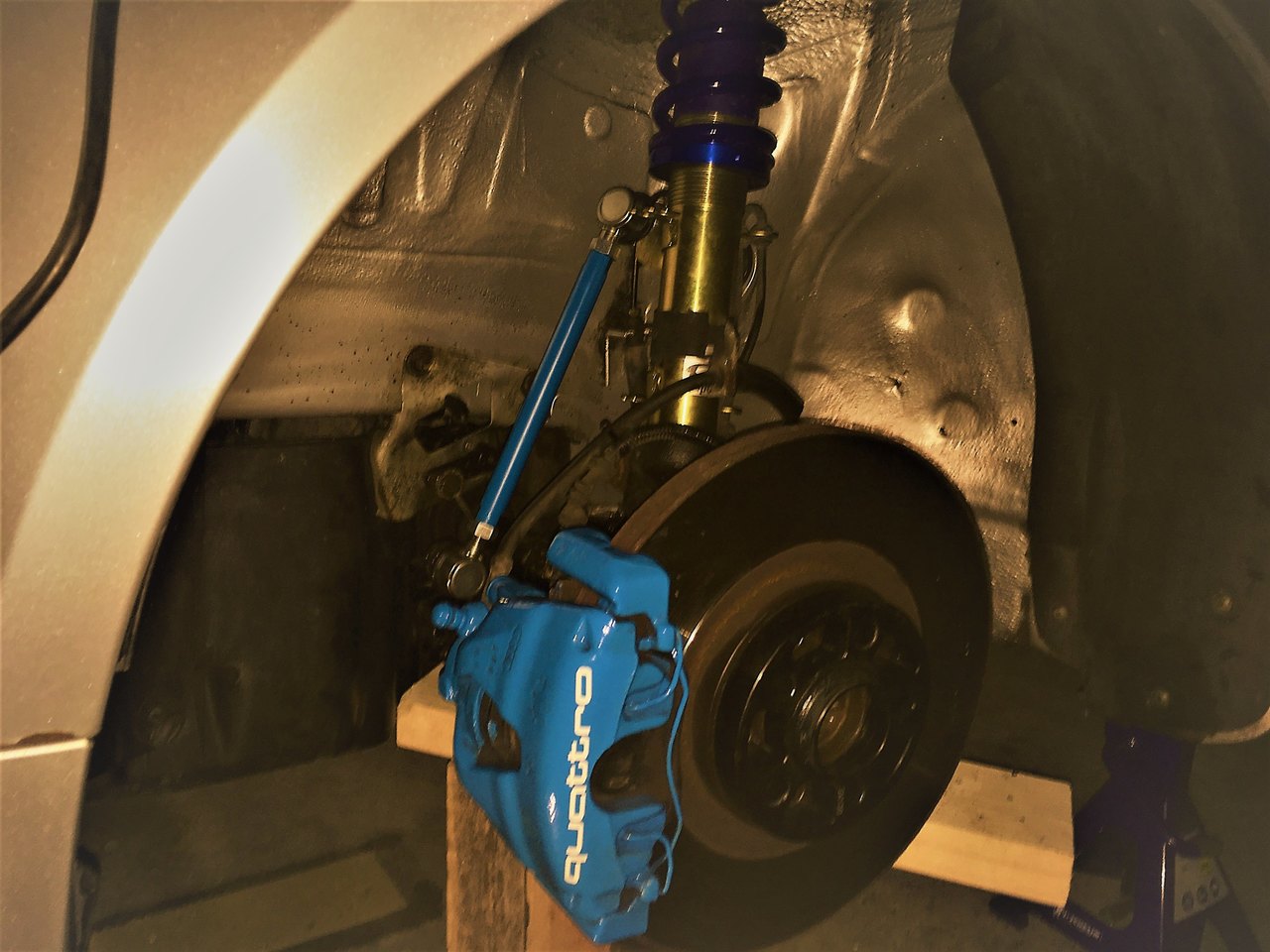

place aux photos:

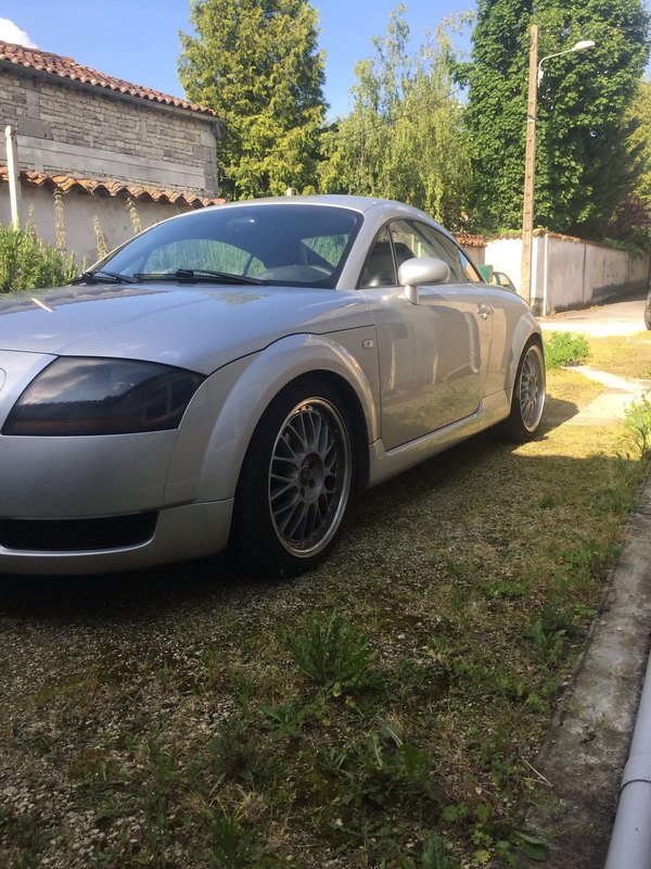

Il y a 16 heures, Cedric16 a dit :
Bravo c est propre
Merci M'sieur! ;)
Il y a 10 heures, Gilloubigniou a dit :
:AP-Smiles_20: Ça claque !  ... En plus, il nous fait des effets photos à la David Hamilton. :AP-Smiles_u1F602:
:AP-Smiles_u1F602:! ouais ça l'fait dans l'garage!!!
Il y a 10 heures, Milky_Way a dit :
Propre !
J’avais aussi bcp galeré pour changer les silent blocs de barre stabilisatrice avant.
A l’arrière, c’est un peu plus facile.
Merci ouais!
 une vrai galère coté conducteur!
a l’arrière faut je regarde comment c'est! bon j'ai déjà pas la grosse gamelle de silencieux a l’arrière donc j'ai surement un peu plus de place .....
Il y a 10 heures, SIL a dit :
Beau boulot et photos top.
MERCI!  ;)
il est temps de bien la nettoyer et de sortir rouler sous le soleil!
