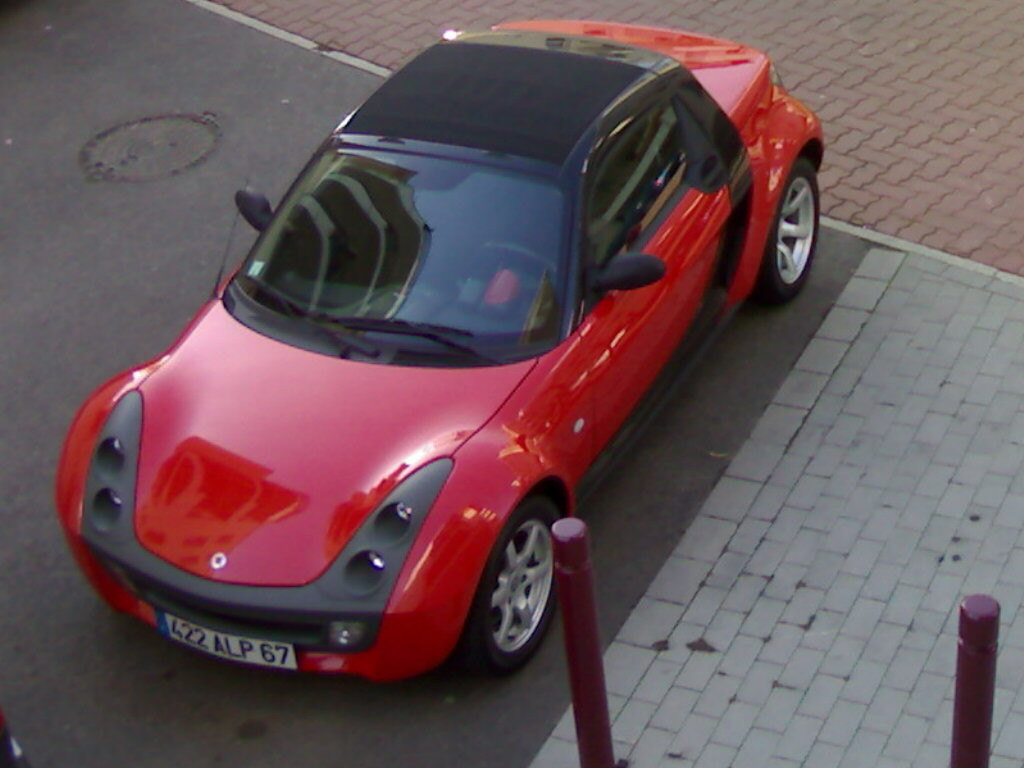

et la Smart:
bon c'est vieux tout ça!

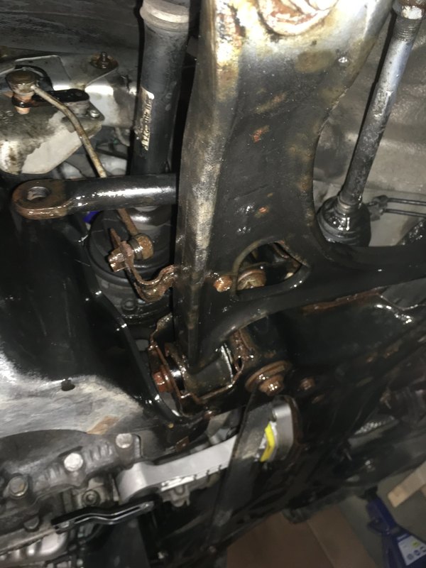

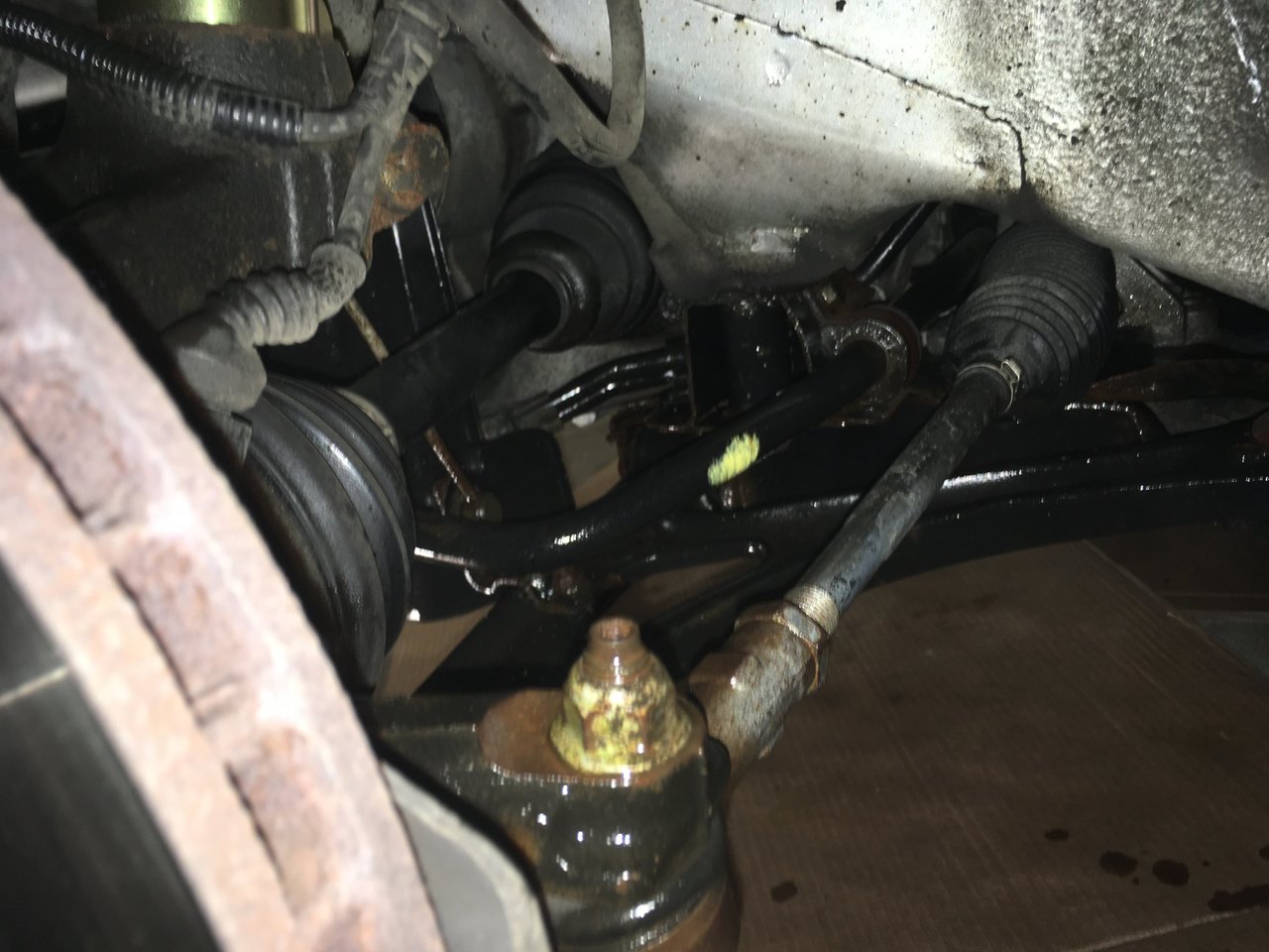

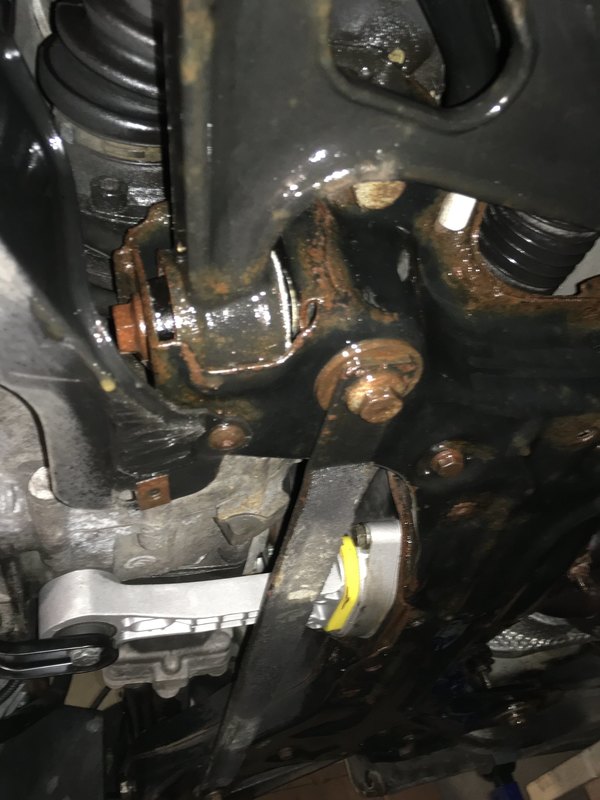

bon s'matin j'ai un peu taffé sur la TT!
rien de fou j'ai passé l'anti-rouille, la partie avant est fini j'attends les Powerflex (qui tarde a venir) pour tout remonter et j'attaque la partie arrière!
le Owatrol c'est super connu dans le milieu du 4x4 même pas besoin de virer la rouille on peu mettre directe dessus!
bon perso j'ai quand passé la brosse métallique et dégraissé le tout! j'ai mis la dose!
bon j'attend que ça sèche tranquille!

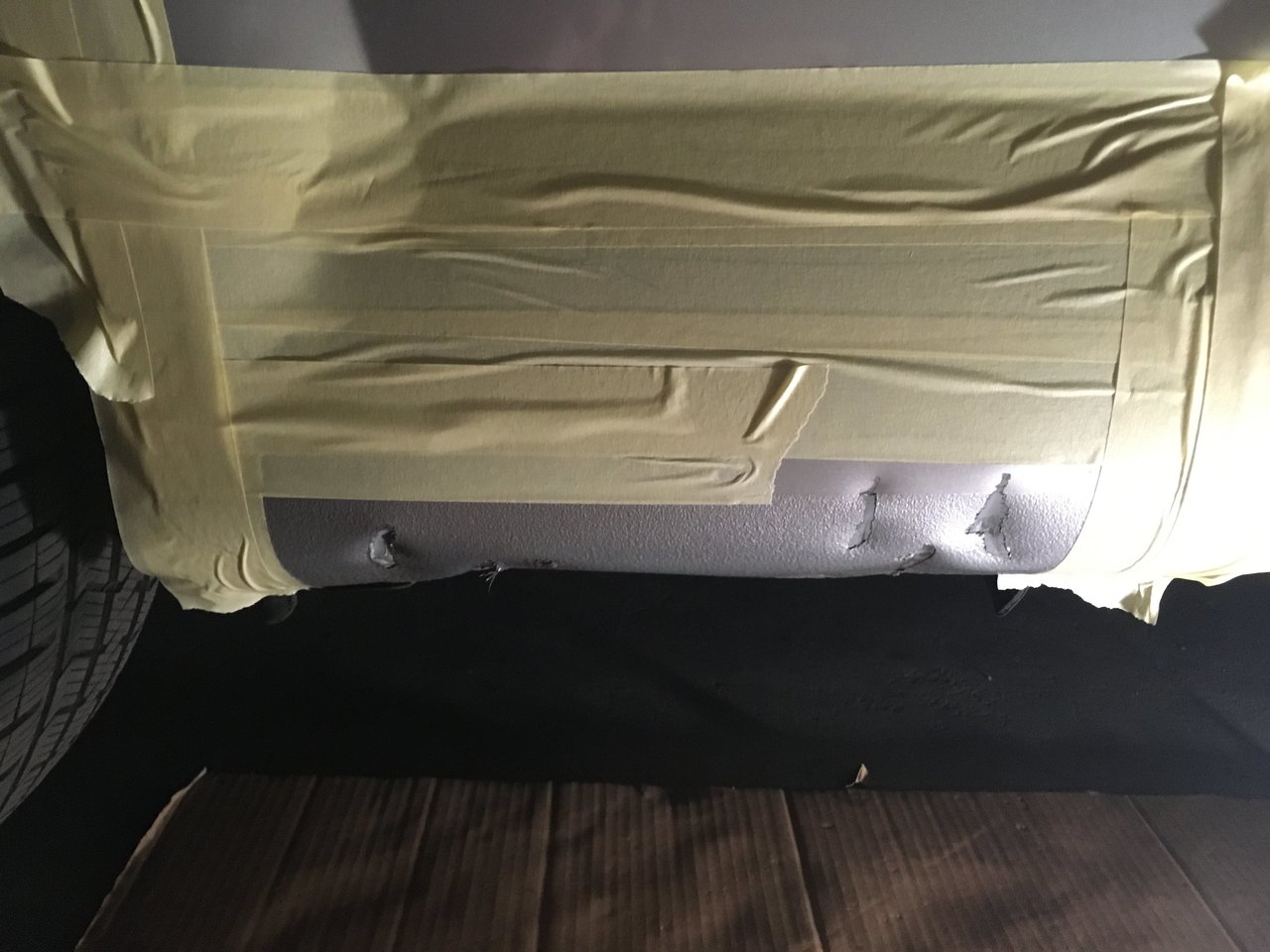

 prochaine étape la merde qui m’étais arrivé y'a pas mal de mois en arrière! le cric AUDI qui a lâché et pété ma TT!
donc vais surement commencer jeudi a poncer puis mastiquer etc ....
je ferai des photos des étapes! je précise que suis nul en méca et que j'ai jamais mastiqué une caisse!!!!  (ça aide!) :AP-Smiles_u1F602:
le cric c'est tordu et est resté coincé dans la TT du coup le bas de caisse niqué!

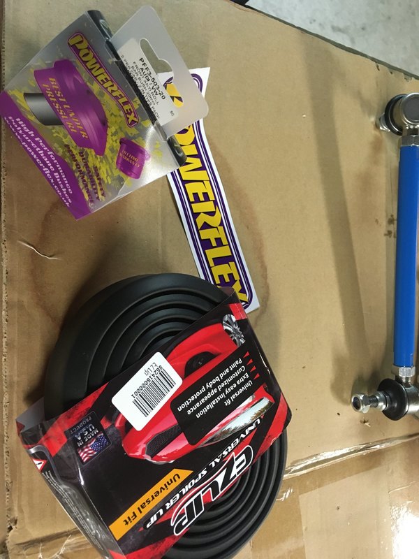

bon commande arrivé jeudi vais pouvoir bricoler!
par contre un gros doute avec les Powerflex  lors de la commande il est demandé le diamètre de la barre donc c'est du 20 et les Powerflex font 20 alors que les vieux font presque 22?!!!!
du coup c'est pas les bon? ou c'est les silent-bloc qui s'deforme avec le temps?
yes au pied a coulisse et ça donné 20
et comme dit quand tu passe commande il te demande le diamètre de ta barre, et elle vont de 17 a 20 donc y'a pas plus gros!
alors effectivement peut être ils s'déforme avec le temps! toute façon pas le choix vais faire ça jeudi sera la surprise .....
il y a 5 minutes, Cedric16 a dit :
Je crois qu il y a une histoire de bague à supprimer
ah c'est peut-être ça?! cause effectivement j'avais lu un truc du genre mais je sais plus au niveau de la barre si elle bouge après?
ça sert a la bloquer non?

donc effectivement on peu les virer! juste a savoir comment? avec un tournevis ça doit péter ça a l'air d’être du plastoc?!
bon du coup hier soir j'ai fouillé un peu partout et même avec des OEM de chez AUDI les 3/4 des gars virent les bagues cause ils arrivent pas a les mettre!
donc ça a l'air galère cette histoire!
j'ai pas trouvé des gars qui sont passé en Powerflex! don pas plus d'idée que ça!
sur les photos on voit un peu la diff entre les deux!
le l'ai passé comme ça sur la barre et pas de souci ça va facile donc verrai ça demain!
J'ai eu des barres oem ou j'avais viré les bagues en bakélite et bien graissé, aucun souci.
Depuis sur les barres H&R 25 mm, il n'y a pas de bague d'origine et il n'y a pas de souci non plus. (Pour info, une des meilleures modifs à faire sur nos TT quattro).
