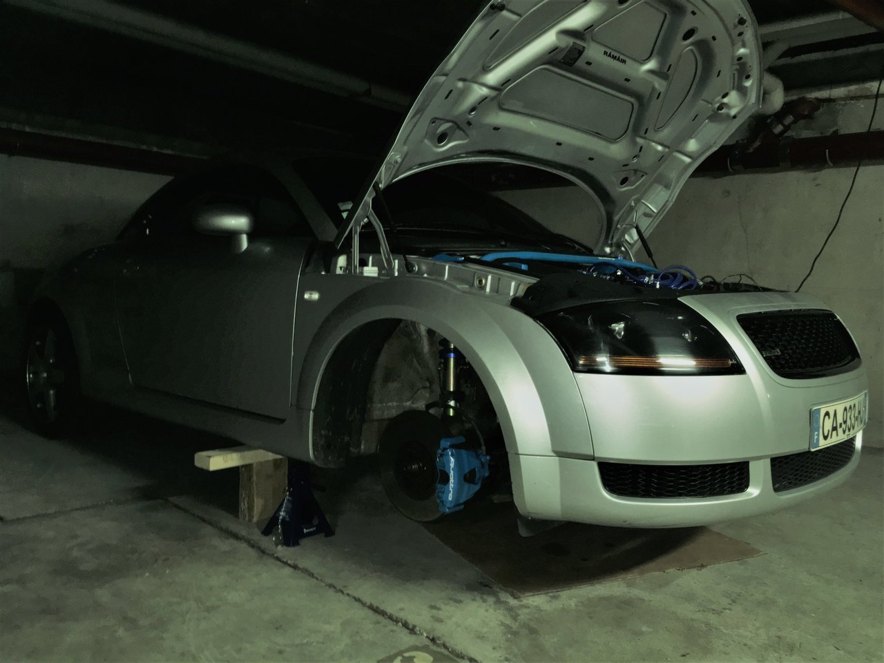

pour démonté j'avais fait le coup du Cric pour levé mais au contraire ça a été plus facile a faire sans ?!
par contre je ferais ça pour le montage comme vous l’avez dit ....

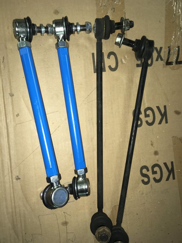

du coup j'ai fait comme dit plus peinture des Biellettes (couleur étriers et barre anti rapprochement) bon au pire ça s'verra pas avec les jantes!
déjà assemblé graissé prêt a être monté!
place aux photos!
la diff entre les biellettes

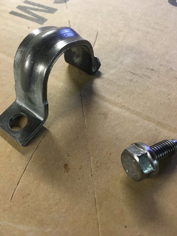

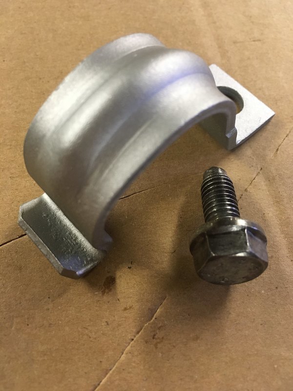

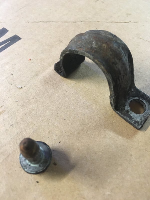

j'ai refait le collier des silent-bloc
après ponçage:
et un p'tit coup d'peinture galva:

je veux pas rentré en contradiction avec Cedric mais si tu le fais roue levé pour le reglage tu risque de te retrouver avec ta barre anti roulis en tension une fois posé. Voila pourquoi faut le faire roue posé...
Sinon teste les deux méthodes et dis nous 😁
je te rejoins sur le fait que ces vis sont très serrer !!
Modifié par jejesasuke
Il y a 3 heures, Cedric16 a dit :
Le probleme de le faire roue posee c est l acces
oui mais tu peux mettre des cales en bois pour surelevé le temps du montage :)
Il y a 10 heures, jejesasuke a dit :
Beau boulot effectivement et ce bleu est très beau  :)
merci!
mais y'a pas d'accès en plus elle est a -50 donc plus de place du tout!!!
Il y a 10 heures, Cedric16 a dit :
ouais voila ....
Il y a 7 heures, jejesasuke a dit :
la elle est sur chandelle, donc pour le montage je mets le cric en dessous pour lever et mettre les Biellettes,
une fois tout fini je remets les roues la pose? mais après je verrai plus rien? et impossible de régler? non?
