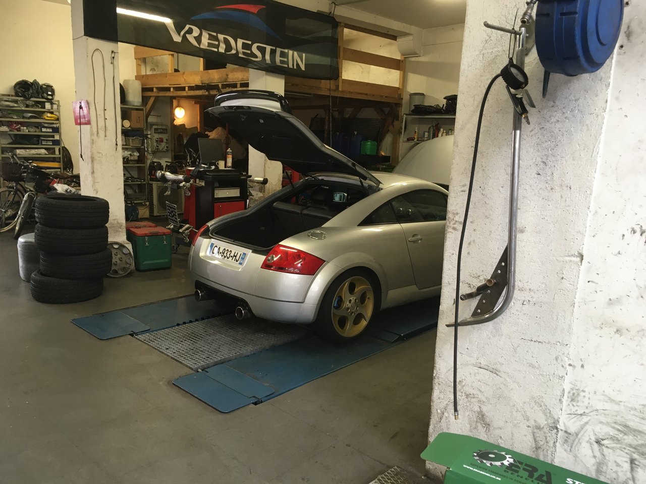

je suis donc passé par le remplacement des 4pneus et une géométrie aujourd'hui! sauf que ....
pas moyen de démarrer la TT un clac et plus rien? je pars au garage le plus proche chercher un Booster et hop ca repart sauf que le voyant  avec le triangle "stab program" s'allume et reste allumé?!
j'arrive au garage il me change les 4pneus fait le parallélisme et me change la batterie par une Bosh garantie 3ans blablabla ....
sauf que le voyant ne part pas impossible de l'enlever avec la valise et plus de LCD? vu que je devais partir je lui dit qu'au démarrage s'matin j'ai entendu comme un clac dans l'habitacle? possible qu'un fusible a claqué?
je précise que pour le tout j'ai payé 200e et que pas de soucis je peu repasser au garage quand je veux pour qu'il règle le problème c'est moi qui ai du partir! mais bon si je trouve le problème cela m'évite de faire un allé/retour de plus si pas de confinement (on peu rêver !) j'aimerai rouler dimanche et prendre RDV pour enfin faire le CT!

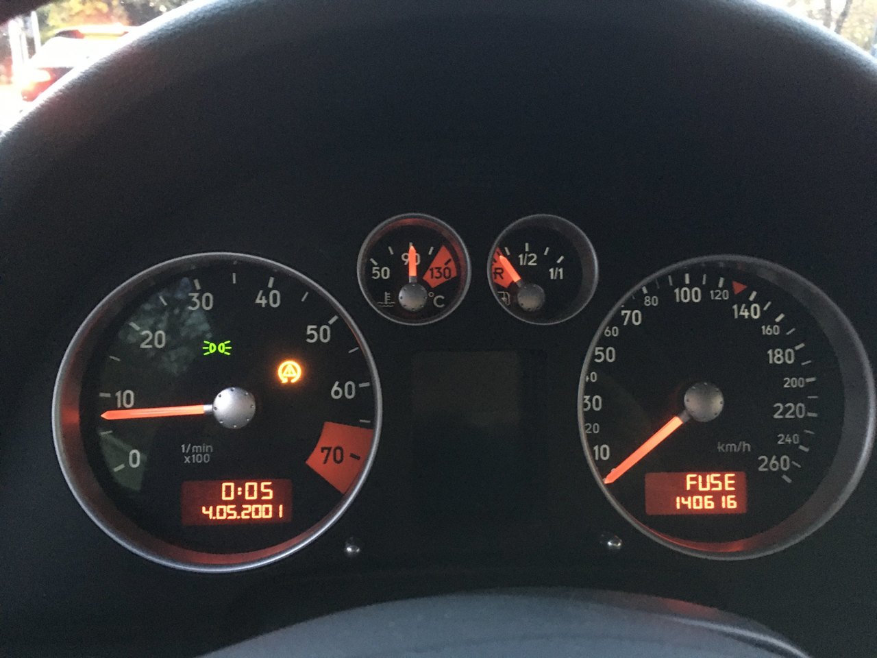

je poste une photo du TdB:
Lut,
le LCD c'est probablement le fusible mais s'il a pété il y a une raison et j'espère que ce n'est pas la vis dans la console à proximité du bouton de clim.
Pour le triangle orange il faut braquer les roues d'un coté en butée puis de l'autre en butée aussi et rouler, si il ne s’éteint pas il faut passer au vcds.
J'espère ne pas t'avoir porté la poisse pour le fusible..

hello!
le LCD il fonctionnait semaine dernière ....
donc pourrai être le fusible?
pour le voyant le mécano a fait la manouvre que t'as dit et passé la valise mais impossible d'enlever le défaut?

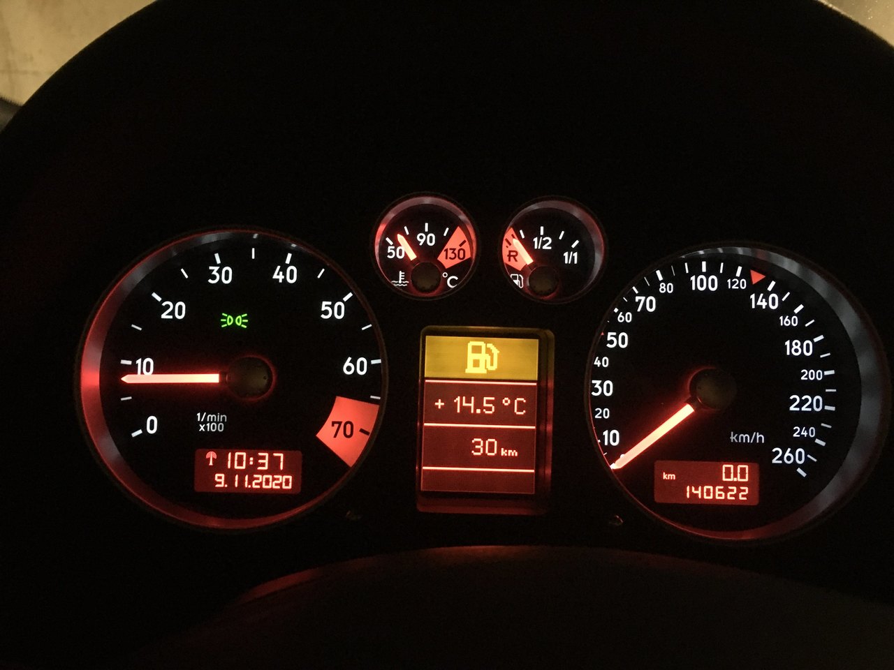

en news j'ai enfin testé les fusibles et effectivement un fusible 5A HS remplacement de celui-ci et tout est en ordre ainsi que le défaut qui est parti aussi ....
prochaine étape les short-sift et le cache sous moteur a mettre et enfin si tout va bien le CT!
une p'tite photo du TDB
yes clair! et le fusible je sais pas pourquoi il a dégagé?! mais tout fonctionne c'est l'essentiel

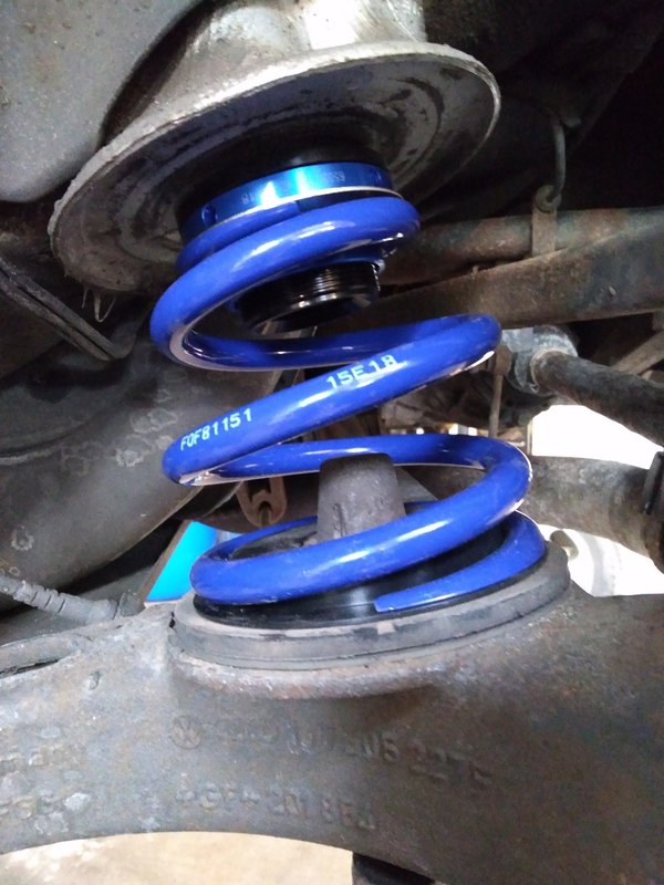

d'ailleurs il faut que je commande des cales en 30 cause les 20 a l'arrière c'est pas top par rapport a l'avant
et a l'avant je peux pas passer en 15 cause les jantes et pneus vont frotter a l'intérieur  vu que suis en ET45 en 8,5 bon bref donc les cales vont être fabriqué dans un délais de 4 a 5 semaines ....
âpres me tâte a démonter l'espèce de bague des combinés cause suis au max niveau réglage a l'arrière, donc de mettre juste les ressorts  histoire d'être bien posé partout ?!
niveau cales suis a 20/20 partout mais il faut que je passe en 20/30
pour les combinés a l'arrière suis a fond donc normalement a -50 et devant sais pas mais je peu encore descendre
après les AP sont donné de -20 a -50 ......

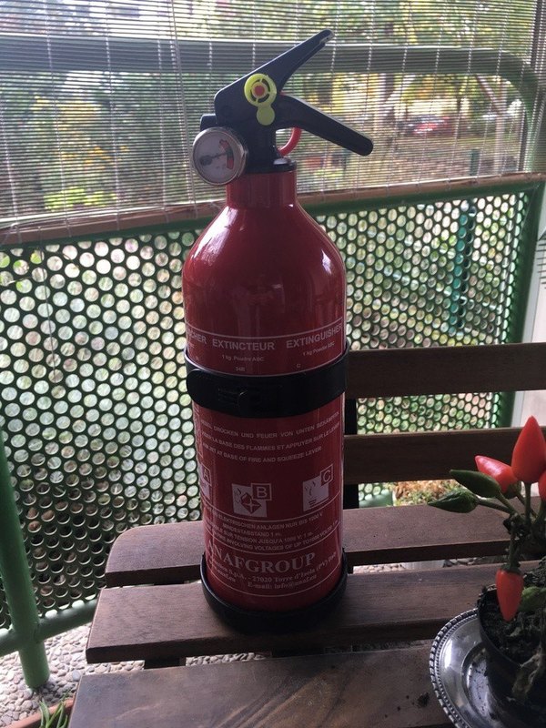

après me suis amusé a mettre un extincteur! histoire de rajouter un look un plus "Racing"!
j’espère ne jamais en avoir besoin! mais ça reste discret pratique et j'avais surtout envie d'en mettre un pour le Fun!!!
c'est un ABC de 1kg:
c'est pas moche non?!
Hello,
Comment a tu fixé ton extincteur ? ;)

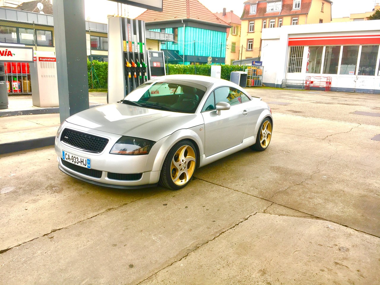

disons que ça fait un ensemble avec le reste des grille de la TT , me tâte quand même pour mettre un logo "AUDI" noir .....
a voir!
la suis en cale de 20 a l'avant c'est juste parfait mais a l'arrière vais passer en 25 sera mieux je pense .....

Merci beaucoup de ton retour. Je m'en sers comme Daily. J'ai toujours peur de faire le mauvais choix ! Le budget n'est pas négligeable !
Tu les as montés toi-même ? Ils sont fournis avec les butées ?
Il y a 3 heures, philass a dit :
a voir!
Pr le logo à voir
effectivement des 25 ce serait mieux
mais dejà c est pas mal du tout
non je les ai fait posé suis pas assez équipé mais franchement j'étais avec le mécano tout le temps c'est pas trop chiant
ils sont livré comme ça:
ouais mais a l'avant sont un peu plus dehors, donc je pense 25 sera bon vu que c'est Quattro
sinon je verrai bien plus bas mais avec les roues dedans en haut sais plus comme ça s'appel et comment on fait?
