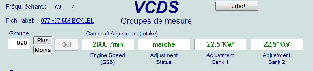

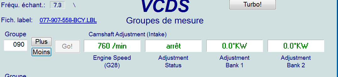

je crois que mon moteur et régler comme un coucou suisse :AP-Smiles_35:
Au ralenti
En charge léger 2600 tour
Alors pour vous donner des valeurs a chaud bien sur
Modifié par stinger

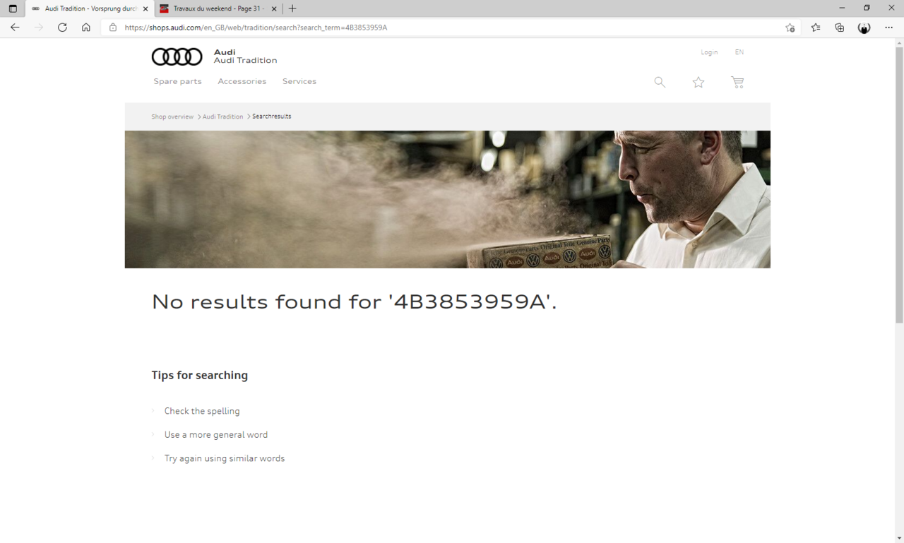

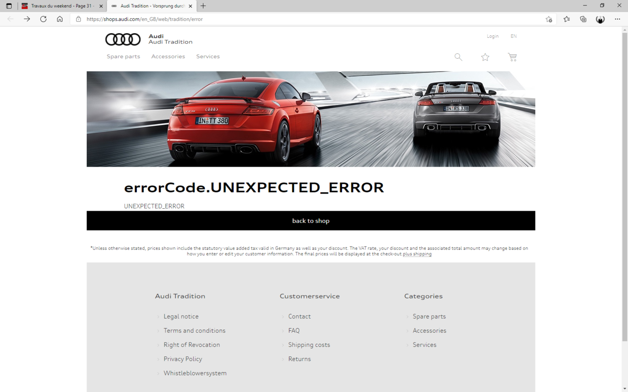

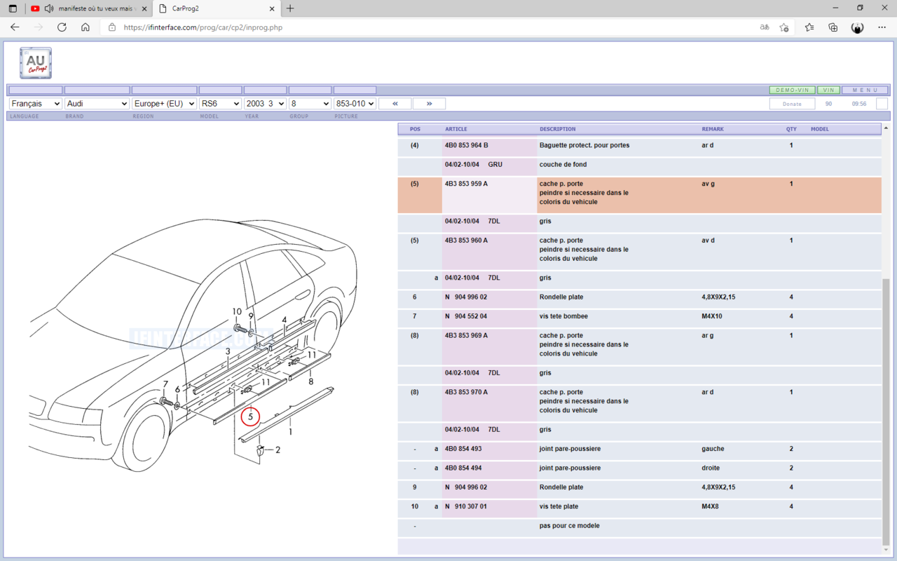

L'heure est grave chez proprio de grosse, suite a une recherche d'éléments de carrosserie, j'ai contacté Audi.
Qui ma confirmé que tous les stocks et éléments de carrosserie des RS6 C5 ne font plus partie de leur listing dans les stock AP-Smiles_u1F61E.pngAP-Smiles_u1F61E.pngAP-Smiles_u1F61E.pngAP-Smiles_u1F61E.pngAP-Smiles_u1F61E.pngAP-Smiles_u1F61E.png.
Donc fait des stock car la sa deviens dur dur pour trouvé des pièces de carrosserie type baquette de protection de porte etc...
Pour nos grosses ils arrêtent effectivement la distribution en concession, mais ils n'ont pas détruit les stocks mais les ont regroupés chez Audi Tradition (site). J'ai déjà passé commande à plusieurs reprises chez eux. Ils sont fiables et rapides (livraison en moins d'une semaine) mais les frais de port sont assez élevés (30€?).
