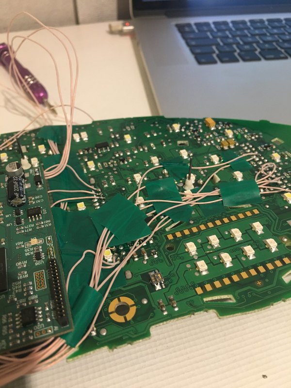

Il y a 1 heure, stinger a dit :
Faux si le premier rigolos avait contrôlé les aiguilles le flash fonctionne bien avant AP-Smiles_u1F61B.png
Pas vu avec le test des aiguilles de VCDS... si ça tombe tu as trop de chevaux :D
Nan, à mon avis on a juste une poisse monumentale, parce que cette soudure n'est pas dutout touchée lors de la pose de l'écran..2048275539_IMG_21672.thumb.JPG.608d7e2a94a692b92148fe28be36ad8a.JPG

il y a 6 minutes, stinger a dit :
donc une panne du moteur de l'aiguille ?
non, j'ai déjà eu la blague sur d'autres compteurs, ils sont pas tout neufs, et tu dois tout de même un peu maltraiter les moteurs pour enlever puis remettre les aiguilles, une soudure fatiguée...
