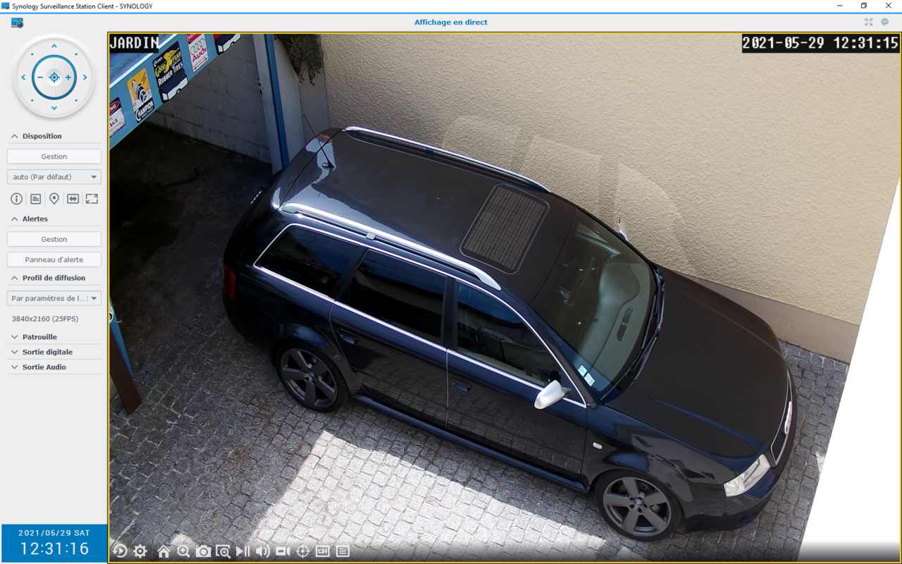

Les nouvelles arriverons vers 12 voir 13 h le temps de faire le tour du propio et payer le reste

Excellent content pour toi d'avoir retrouvé  ta belle monture AP-Smiles_u1F60A.png
Franchement  avec cette vue d'ensemble je la verrai bien avec  toutes les baguette et autres en fullblack a mon avis ça peut-être vraiment pas mal ...
Et sinon alors les premier ressenti elle est réglé comme une partition de musique cette mécanique  ^^?
Néanmoins il y a un seul problème le retro intérieur auto occultent et mort AP-Smiles_u1F61E.png, néanmoins après 18 ans normal
