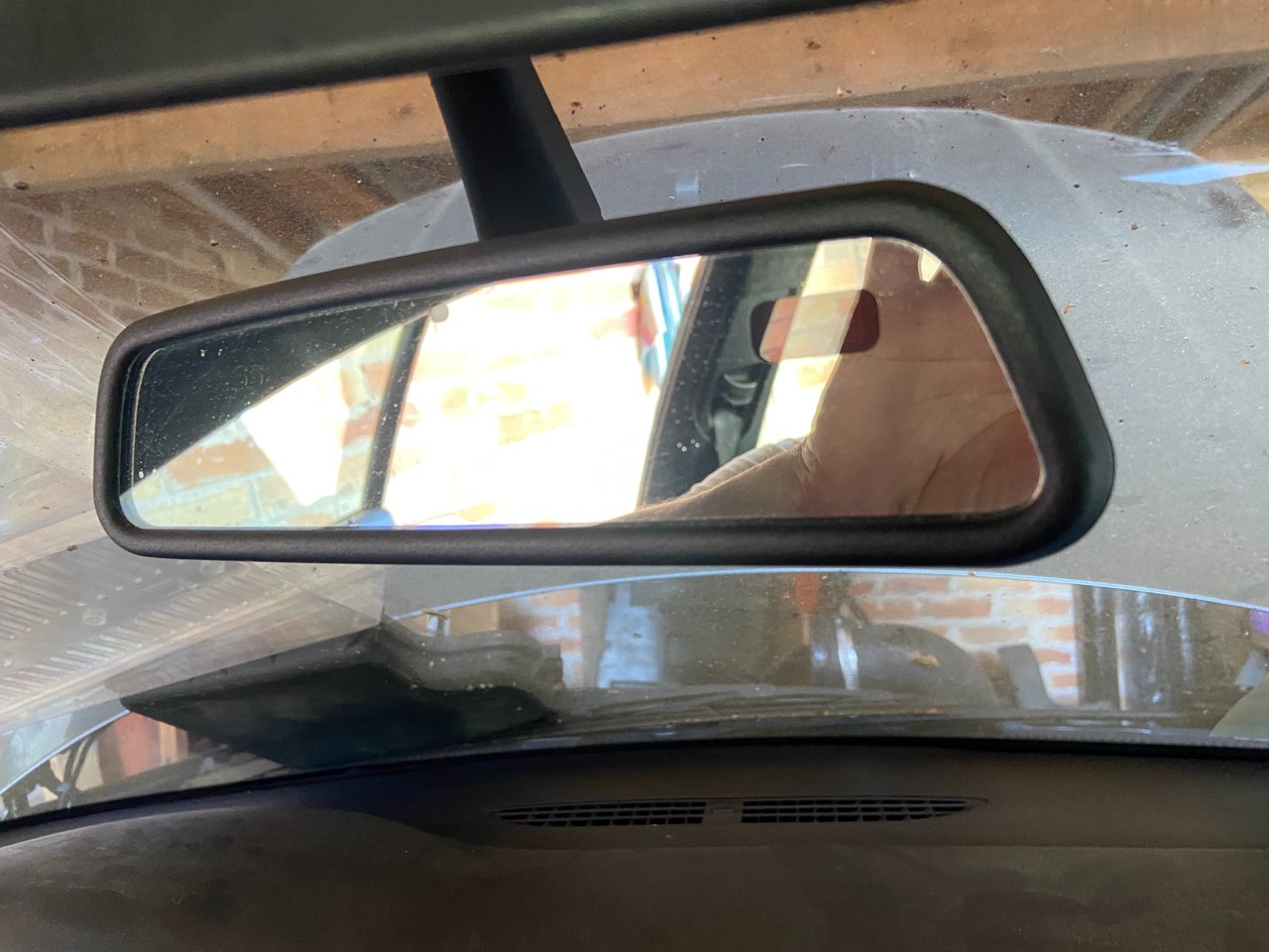

Car ton contact lui vend que la partie miroir il ne fais pas le changement ? ou je me trompe .
Modifié par stinger
  • Adore 1
Oui, il ne vend que le miroir mais il y a un tuto bien fait sur le site anglais rs246. Ne me dit pas qu'une opération comme ça te fait peur ? :AP-Smiles_4:
  • Adore 1
Je te fais la photo du rétro tout à l heure frank

Bon j'ai commandé mon retro interne sur Ebay pour 200euro il provient d'une grosse accidenté (une autre encore).
Pour le cout après je vais refaire l'autre (pour teste le contacte de Classik)
