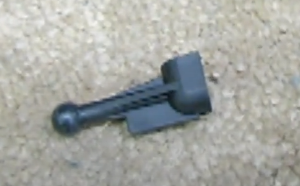

Bonjour a tous,
Je vais vous lancer un défi a la communauté.
Qui peut nos trouver la ref de cette pièces qui appartiens aux optique Xénon sur les ALLROAD A6 C5
Car cette pièces pourrait être notre saint grâle pour résoudre un gros problème sur nos grosse
Modifié par stinger
  • Adore 1
C'est la rotule de réglage en hauteur du xénon ?
J'imagine que la ref est pas moulée dessus... 😁
'tain, ca me fait bicher une tringle a rideau... Faut que je trouve. AP-Smiles_u1F61C.png
  • Adore 1
non car pour le cout cette pièces viens des allroad qui dispose de feu xénon identique a nos RS a un détaille près cette rotule (pour info les moteur identique etc.... )
j'ai même envoyer sur le section allroad une demande d'aide a leur niveau pour avoir soit la réf ou la pièce.

bon voila les résulta de mes tests les optique xénon RS6 son spécifique comme pour toute les version V8 A6/S6/RS6, car même en achetant de version A6 c5 phase 2 sur le marché actuelle il passe pas car il sont conçue pour un baie moteur avec un 4 cylindres ou 6 max, néanmoins tous fonctionnait les moteur et faisceau AP-Smiles_u1F61E.png
De plus après avoir contacter AUDI France, Allemagne, Pologne, et Russie, puis le constructeur Hella le verdique tombe il ne les fabriques plus depuis juin de cette année :AP-Smiles_165:.
Il y a pas de stock c fini de chez fini
Par chance j'ai acheter il y a 4 heures un paire comme neuf sur EBAY pour 1039 euro les deux avec les ballaste et moteur.
Bref pour les proprios de grosse équipé de V8 A6/S6/RS6 acheter rapidausse des occases car les pièces devient de plus en plus rare.
La personne de AUDI France a chercher pendent 30 minutes pour trouvé une solution sans résulta et ma informé que nos grosse RS6 C5 était actuellement de 4276 de grosse roulent référence dans le monde sur leur basse de données, les autres référencé comme révoqué de leur basse de véhicule roulent ou inarticulable.
bref il en reste 4276 de vivant sur 8900 produit version RS6+ comprise.
