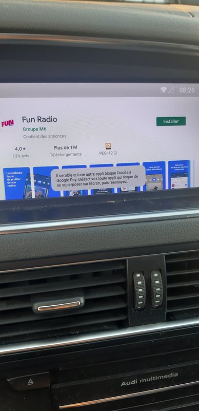

Slt a tous,
depuis quelques temps je ne peux plus installer des applis sur ma tablette, j'ai le message suivant qui s'affiche. J'ai beaux fermer toutes les applis mais le pb persiste...
Quelqu'un a déjà eu ce PB ?
