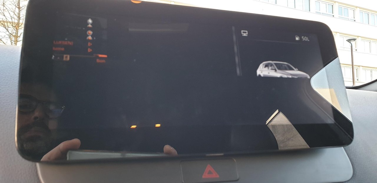

Bonjour à tous,
Récapitulatif succinct, j'ai essayé de monter mon poste coika 8.8 android (aliexpress) dans mon véhicule en vain, pris par le temps j'ai du renoncer après quand avoir réussi à le mettre en place avec démontage complet du tableau de bord...
Il y a peu, je fais monter mon poste par un 'pro' pour avoir qq chose de propre et finalement quelques problèmes apparaissent, notamment plus de caméra de recul AP-Smiles_u1F61E.png!
En revanche le poste est bien réactif et au niveau visuel son intégration au tableau de bord est vraiment top.
J'ai essayé la manip de passer sur l'interface MMI puis reculer sans succès, elle est bien réglée sur original caméra.
Donc si quelqu'un peut m'éclairer ...

Bonsoir,
Je fais un petit retour depuis mon installation de ma tablette 10.25 android 10.
Bon ba toujours pas réglé mon soucis de beug du mmi au démarrage...
Maintenant cest le bluethooth impossible de se connecter sur la tablette ! sans compter d autres petite choses comme l'heure qui faut paramétrer à chaque démarrage etc
Pas très content je ne sais pas si il y a une mise à jours à faire mais étant donné que le vendeur ne me réponds plus je suis bloqué.

Le bluethooth a arrêté de fonctionner du jours au lendemain.
Quand je rentre dans le menu du bluetooth il ne veut rien savoir comme si il y a un beug dans le menu et qu on ne peut rien faire dessus.
Mais ce qui m'embête le plus cest le beug du démarrage sur l'interface du mmi , je ne sais pas d où ça peut venir mais cest très embêtant.
Au moment du démarrage du véhicule l ecran s éteint et se rallume avec un beug , l'écran clignote (voir photo) j aimerai vraiment trouver de l aide sur ce problème AP-Smiles_u1F61E.png
il y a 37 minutes, mmi3g a dit :
As-tu essayé une réinstallation complète du système ?
J avais pensé à ça mais j ai fini par le  faire tout à l heure et le bluethooth est revenu donc ce problème a été résolu merci.
Maintenant il me reste plus que l autre probleme mais je pense quil doit y  a avoir un soucis avec soit le câble soit la tablette AP-Smiles_u1F61E.png
