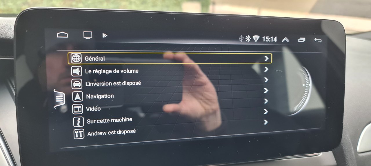

Quelqu'un ayant ces mêmes menus sait-il si il est possible de choisir une application autre que celle par défaut en cliquant sur le icône musique du menu déroulant. Sur l'ancienne tablette je pouvais choisir spotify ou autre via le menu caché...
(sur celle ci je rentre dans le menu caché par le menu i info sur cette machine puis je clique une dizaine de fois sur la version Android 10 et mot de passe 8888)
J'aimerais également pouvoir personnaliser le menu déroulant en enlevant ou en ajoutant des raccourci au menu déroulant si c'est possible je ne trouve pas !

De mémoire malheureusement tu ne peux pas modifier grand chose. Personnellement je n'ai jamais utilisé ce menu carrousel, il y a pas mal d'alternatives avec des launchers complétement configurables.
- Tu parle de menu caché🤔 rien avoir avec la parti usine ?
- a tu trouvé un truc pour changer ta voiture en version break ?
- sais tu comment on fait pour mettre des info sur la parti droite quand tu et sous mmi ?
Oui je pense que c'est le menu usine..
Non pas trouvé pour mettre un break 😕
Non pas trouvé non plus et pas sur que ce soit possible a moins de s'y connaître en programmation et d'aller directement modifier les fichiers système après avoir rooté la tablette..
Si tu trouves de ton côté je suis preneur de solutions.

Pour info dernière mise à jour du RSNav S3 avec une nouvelle interface très ressemblante aux dernières Audi.
Le carroussel est toujours disponible (configurable dans le menu système) pour les nostalgiques :)

Personnellement, Je ne trouve pas qu'une mise en page simplement esthétique justifie une telle différence de prix..
Il y a 1 heure, tofone a dit :
Tu te doutes bien qu'il ne s'agit pas que d'un changement d'UI. D'ailleurs il y a aussi un update du MCU.
Je pense que ce que voulait dire Stéphane, c'est que chez RSNav tu avais un support du produit à plus long terme.
Cela peut se traduire par des corrections de bug ou nouvelles fonctions (comme cette MAJ de l'interface)
Mais pour avoir testé ce support avec ma S2, cela reste perfectible...
