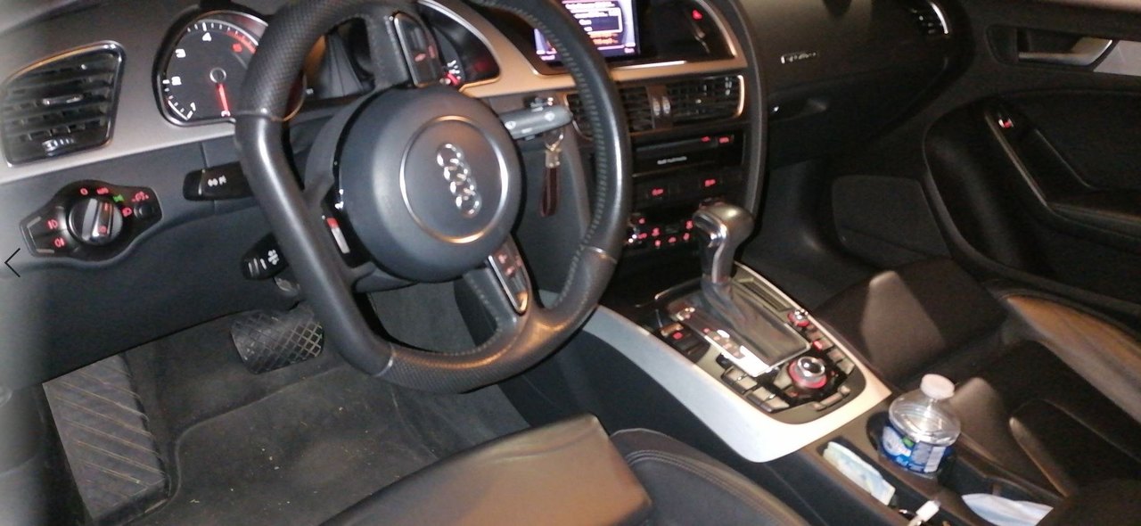

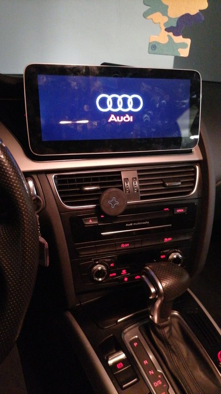

Bonsoir les amis,
je reviens vers vers vous avec des nouvelles :
j'ai installé mon écran :
le côté Android fonctionne bien qd je switch sur l'origine le joystick beugue,
il se trouve que peut etre je n'ai pas le bon MCU installé  pour la mienne
Ma voiture c'est une audi A5 07/2012 ci-dessous la version de mon MMI 3G
Je crois qu'il me faut une mise à jour MCU, j'ai contacté le vendeur pas de news
Si un de vous peut m'aider je serais reconnaissant.
Merci Merci les amis  :)
Avant de demander une MAJ MCU, vérifie déjà que tu as bien paramétré la connexion au bus de la voiture.
Selon les tablettes, tu peux spécifier le modèle voiture, le modèle MMI. Parfois tu as un menu sur le protocole CAN BUS. C'est accessible directement ou via un menu usine ou caché.
Mets quelques photos de tes menus pour que ceux qui ont un modèle similaire puissent t'aider
Bonjour Philippe,
Merci de ton retour tu trouveras ci-dessous des captures d'écrans.
j'ai essayé les trois options Audi A4/ Q5 ............
Audi A4/ Q5 low il convient un peu vu que quand je switch sur le MMI origine l'écran s'affiche mieux et les deux choix qui fonctionnent c'est Media et radio (le choix de la radio je peux le faire  à partir du volant)
mais le joystick ne fonctionne pas le reste aussi.
Tu as quoi comme système d'origine ? L'écran couleur avec GPS et le petit bouton noir en creux à 4 positions sur la molette du MMI ou juste un bouton noir de sélection ?
je parlais surtout du bouton noir de la molette MMI. Sur le tien, il me semble qu'il est bombé vers le haut: tu peux juste sélectionner avec. C'est le 3G. Après tu as un bouton noir qui peut bouger dans les 4 directions pour se déplacer sur la carte du GPS. C'est le 3G Plus.
Donc, ce serait plutôt Audi A4/Q5 middle qu'il faudrait choisir. Mais il me semble que tu as essayé les 3 ?
Voici ce que j'avais sur mon Q5 avec un MMI 3G plus:
la ref Q5H au niveau du CAN me paraissait cohérente avec mon MMI aussi en high (plus)
Tu avais envoyé une photo de ton tableau de bord au vendeur avant de commander ?
Bonsoir Philippe,
Oui je te confirme que le bouton au niveau de la molette il est bombé. non avec la mienne je ne peux pas me déplacer sur la carte GPS.
Effectivement j'ai essayé les trois choix Audi A4/Q5, je retenterais demain le middle.
j'ai envoyé au vendeur une photo de mon tableau de bord comme celle au dessus et l'année + model. moi c'est un A5 Sline sportback 3.0l V6 07/2012
Merci de ton aide Philippe.
