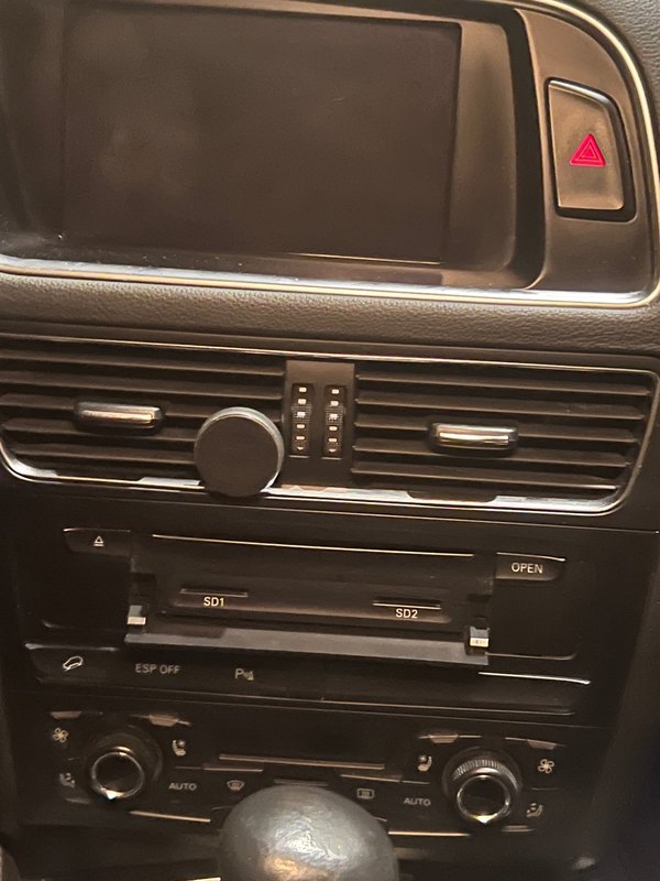

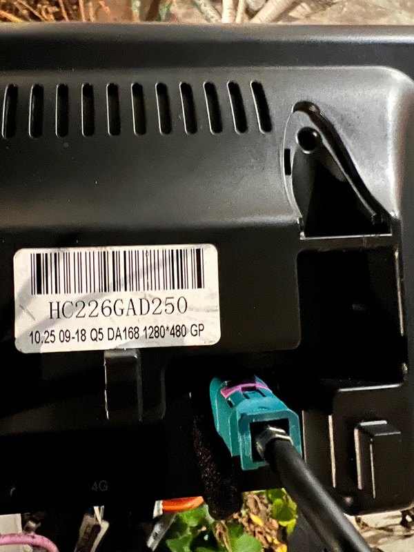

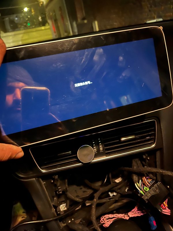

Bonjour tous moi ces Marv  le monde je rencontre un soucis similaires avec un Audi Q5 de 2009 8r j’ai acheté une tablette androïde CarPlay sur gps access  le branchement est nickel mais j’ai plus l’unité de commande central (car ,nav,radio…ect) et ce soucis parvient au branchement du MMi lecteur 2 sd .
du coup je n’arrive pas à aller dans la tablette.
si quelqu’un pourrait m’aider ce serai cool.
De plus dès le branchement je n’es pas de son
Le 20/11/2022 à 12:14, Marv20 a dit :
20220526_171502.thumb.jpg.f268d2f3ccc0c4e903a354245fde79ff.jpg20220609_184041.thumb.jpg.f44cce9b8094bb4c43b7a4a689154d00.jpgbranch.thumb.jpg.d974bad44efa72a323edad062c695f35.jpgS2922d3cfaf1a4ac9a22ccd85c6a2ef09H.jpg.677030e6a2d0a7c8e480d263c86676b8.jpg
Bonjour marv,
Assures toi bien de la cohérence de tes branchements, il y a eu, si mes souvenirs sont bon, qu'une personne avait mal enclenché une prise.
As tu le code pour pouvoir entrer dans le menu caché?
