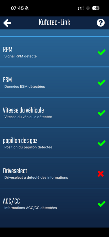

Salut la communauté, j’ai fait la réparation de mes active sound booster le week-end dernier et j’ai installer mon Kufatec dans la foulée ! Tout va impeccable sauf, que le boîtier se désactive pas lors du passage en Efficient sur le drive sélect. sur l’app Kufatec Link j’ai ça : (voir photo jointe) pas de détails du Drive sélect ! Une idée pour ceux qui en possède un ? C’est monté sur un SQ5 8R de 2013. merci
