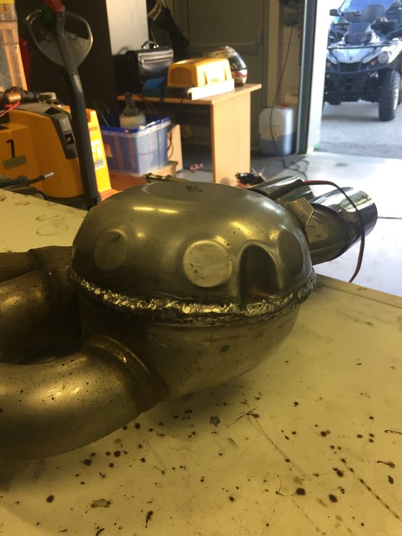

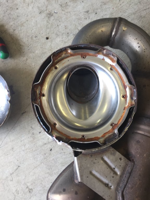

Bon et bien c'est réparé J'ai posé des enceintes prévues pour les conditions extrêmes (sur les bateaux). Ce sont des "Pionneer TS-MR1600". Le diamètre est parfait, et même les fixations tombent juste. La hauteur est juste parfaite car très peu de place. Attention à la soudure, car les saladiers du haut parleur sont en ABS … Il faut donc le rafraichir souvent. J'ai du également remplacer les fils, car bons en apparence, ils sont oxydés et cassant à l'intérieur. Photos: -

L’ouverture n’est absolument pas prévue. Il faut découper à la disqueuse. Mon raccord sur la ligne était juste derrière les deux catalyseurs, et le système était totalement d’origine. Envoyé de mon iPhone en utilisant Tapatalk -

C’est étanche, c’est de la condensation dans l’échappement... Envoyé de mon iPhone en utilisant Tapatalk -
Le son du V8 sur mon SQ5 à disparu...
hondalex2000 a répondu à un(e) sujet de hondalex2000 dans Q5 / SQ5 / SQ5 Plus - (2009 à 2017)
J’ai retiré un demi litre d’eau dans chaque capsule de pot inférieur ... Envoyé de mon iPhone en utilisant Tapatalk -

J’ai décidé d’ouvrir les échappements , et la ben c’est le drame... Les deux HP sont HS, les fils oxydés et coupés. Envoyé de mon iPhone en utilisant Tapatalk -
