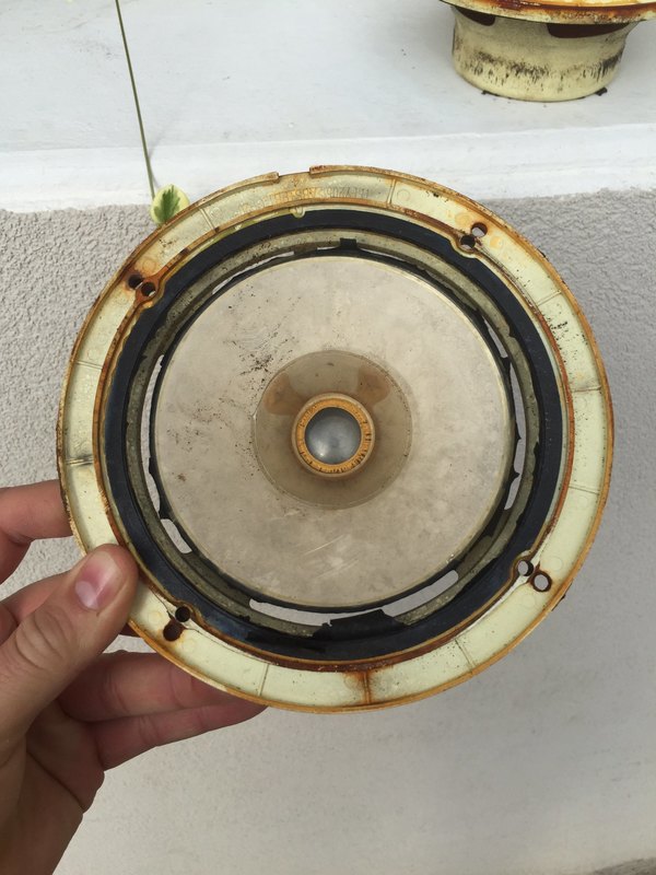

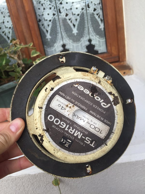

Bonjour je vien d acheter un sq5 de 2013 et même problème que toi. .je suis passé chez audi la semaine dernière après un diagnostic et 703 euros le problème venait bien du haut-parleur qui était hs dans le résonateur de l échappement côté gauche  . Par contre je viens de me rendre compte et contrairement à leur dire , que le droit ne fonctionne pas non plus . Tu dois avoir une impédance au niveau de la connection de 2.2 ohms .en démontant le résonateur il y avait de l eau couleur rouille.
Je pense que ton sq5 a pris l’eau jusqu’au châssis, c’est meme sur !
Oui regarde il y a peut-être d’autres traces de rouille dans des endroits « improbables »
Il y a 14 heures, DAFTM a dit :
2.2ohms c'est énorme... (enfin très faible), ils font quels diamètres les HP?
Sur le mien j'ai monté des HP de 13.5cm de 8ohms et ca donne déjà pas mal....
Il y a 8 heures, playaz a dit :
un sq5 amphibie lol
Si quand tu changes les HP il fait bloub bloub au lieu de roar roar, Playaz a gagné
