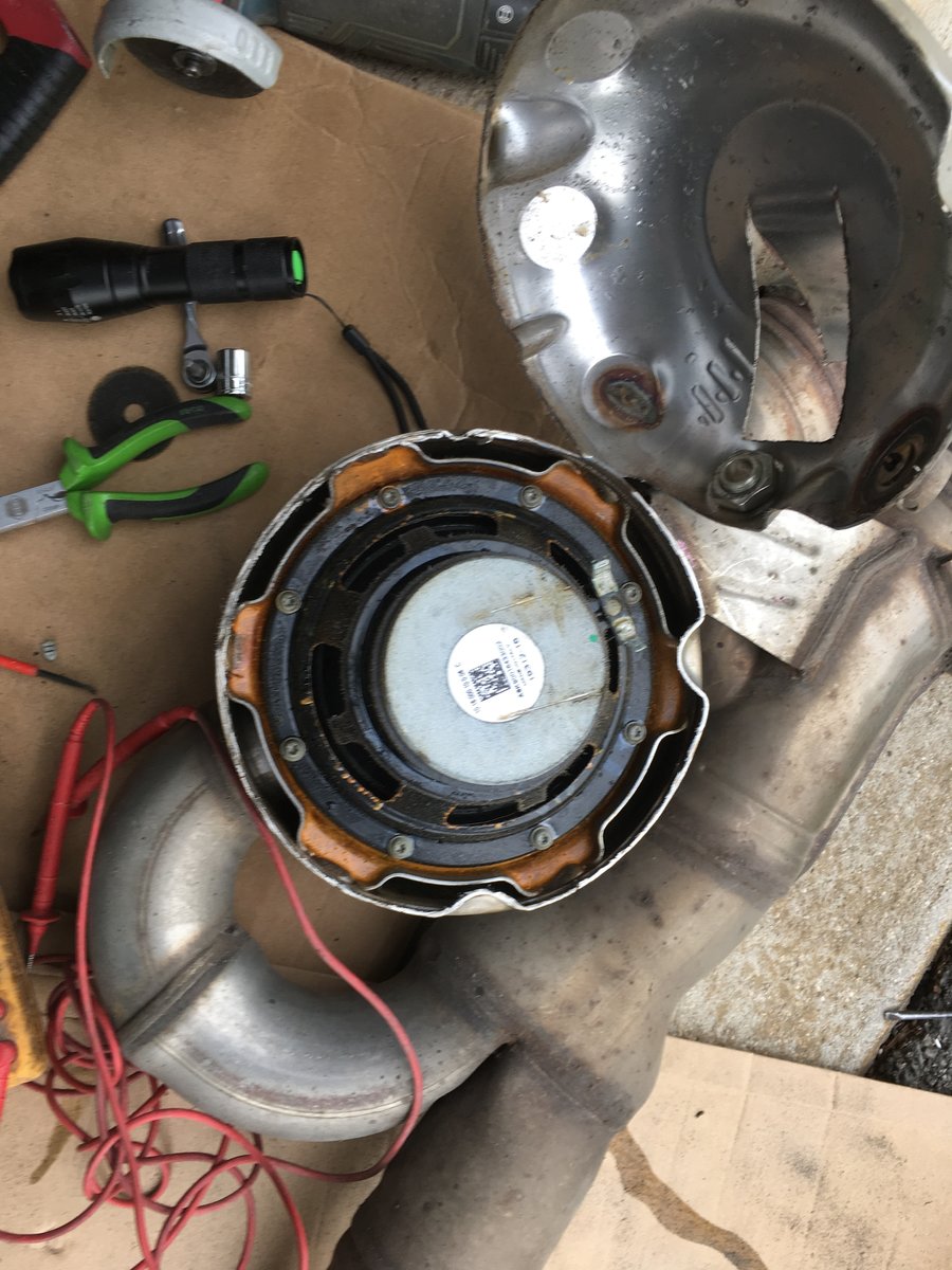

  5. Bonjour est ce que d autres propriétaires de sq5 on deja du changer les hauts parleurs de la ligne d échappement parce qu ils ne fonctionnaient plus ? Merci
  6. Bonjour je vien d acheter un sq5 de 2013 et même problème que toi. .je suis passé chez audi la semaine dernière après un diagnostic et 703 euros le problème venait bien du haut-parleur qui était hs dans le résonateur de l échappement côté gauche . Par contre je viens de me rendre compte et contrairement à leur dire , que le droit ne fonctionne pas non plus . Tu dois avoir une impédance au niveau de la connection de 2.2 ohms .en démontant le résonateur il y avait de l eau couleur rouille.
