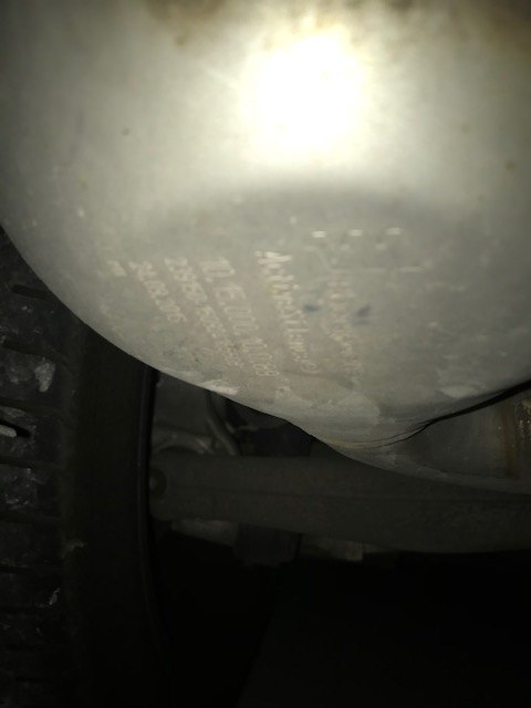

1 trou dans chaque gamelle au niveau des étiquettes comme Thierry sans lever la voiture.

Si tu remontes le post, tu verras il y a une photo.
Le 27/11/2019 à 19:54, jmj a dit :
Si c'est cette photo dont tu parle çà va pas m'aider. on y vois que dalle
Dans la logique faut percer en dessous sur la partie plate
Donc je fait appelle à ceux qui ont percer pour m'aider en postant l'endroit exact où il faut percer.
Merci pour votre contribution.
y a pas d endroit exact tu perce au fond de la  gamelle ou y a les inscription grave

le trou est la ou il y a la tache de rouille. Il fait 2mm de diamètre. Il se voit comme le pif au milieu du visage.
Je l’ai vu mais il est pas sur la partie plate la logique vaudrait qu’il soit sur le point le plus bas de la gamelle non?
pas du tout, le trou est dans l'arrondi au plus bas.
