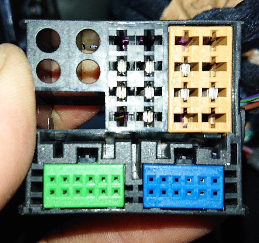

Et voici la connectique pour une facelift.
Je ne suis pas certains des termes sur ce coup là.
Mon Audi est de 2016, une face lift avec le gps sur disque dur. (Avec le plus grand écran)
Je suppose MIB...
Mon software indique MHI2_ER_AU57x

Voici la fiche de l'unité du MMI de ma pré-FL :

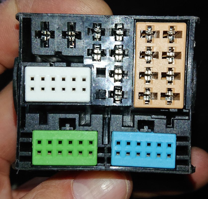

Voici la fiche d'une FL :

Tu es sur de ça? la facelift n'a plus de fiche marron comme celle de @Piwouaie sur la photo de haut et j'ai pas de fiche marron non plus sur la mienne.
