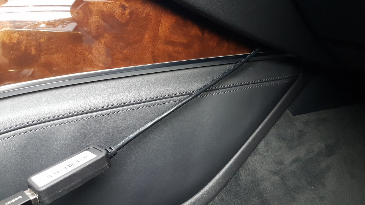

Hornet33, j’arrive pas à voir, ton cable usb sort où ?
Il sort ici
Et passe par là
J'ai passé le connecteur blanc dans le côté droit sous la commande de clim pour le ressortir sous la gaine plastique noire de ventilation. Après je l'ai connecté au boitier puis fait cheminer au dessus de la gaine pour ne pas le coincer avec le remontage de la boite à gant.

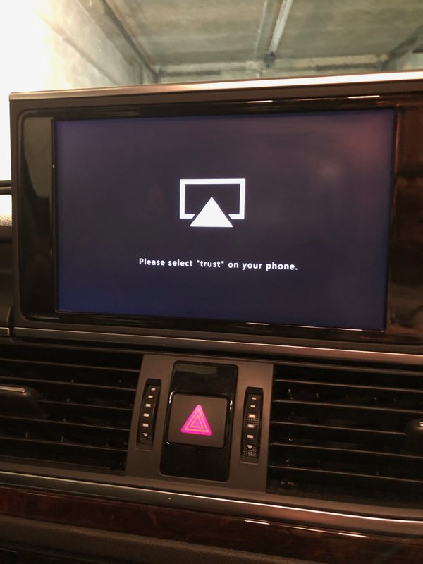

J'ai réussi a avoir airplay la première journée et depuis ce message:
Quelqu'un a une idée pour retrouver airplay?
J'ai noté que les videos sont beaucoup moins fluides que sur l'iPhone.

Il demande à ce que tu autorise l’application.
Donc quand tu connecte tu déverrouille ton téléphone et tu aura une alerte qui te demande de faire ou pas confiance. Une fois sélectionnée, c’est bon!

 Ben oui mais non, j'ai bien l'alerte qui me demande de faire confiance à l'application, je fais confiance et là j'ai toujours le message. J'ai réinitialisé localisation et confidentialité, en vain.
