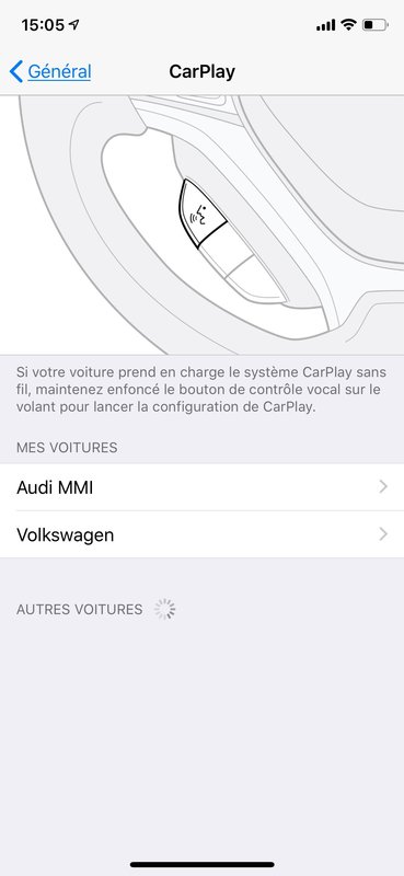

Installé ce midi: couac!
L'iPhone voit le mmi mais pas d'image sur l'écran en appuyant sur NAV 3 secondes!!!???
J'ai préalablement activé l'entrée auxiliaire via le Green Menu, puis rebooté le MMI.
Il n'y aurait pas un câble factice à mettre dans la prise AMI?

Aux dernières nouvelles, j'ai le son, mais pas l'image...
Modifié par fifimacbook
Je n'ai pas du brancher le câble video au bon endroit... Une idée? Je l'ai branché sur le connecteur jaune... et visiblement, ce n'est pas bon. Faut-il le brancher sur le connecteur gris ou alors sur le vert et dans ce cas effectivement comme le dit Elvakos, pourquoi le câble video est-il dédoublé?
Alors, ça se branche sur le fakra gris. Donc en gros sur le Y il y a une fiche sur le MMI, une qui reprend le câble gris débranché précédemment et l'autre va au boîtier.
Effectivement si la vidéo n'est pas branché au bon endroit ça risque pas de marcher. 😂😂
Sur le mmi il faut déconnecter le câble vidéo qui va à l'écran et insérer le nouveau câble.
