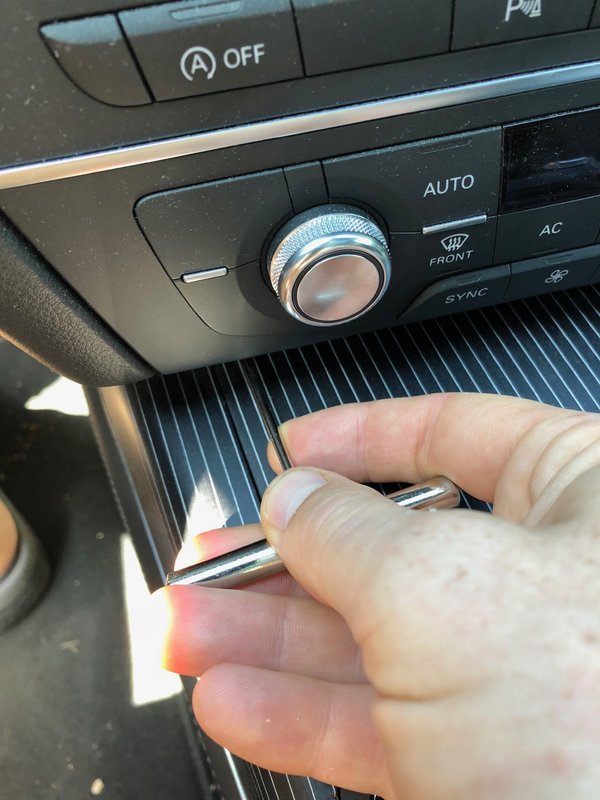

Perso j'aime pas cette méthode pour sortir la console de clim.
Je préfère celle la, il y a zéro risque de griffer les plastiques
Placer un petit crochet sous la console , en arrière de la façade environ 1 cm en arrière il y a un vide.
Tirer simplement vers l'avant, un coup à droite, un coup à gauche.
Faire pivoter la console de clim en rotation vers le bas pour la libérer de l'ergot supérieur.

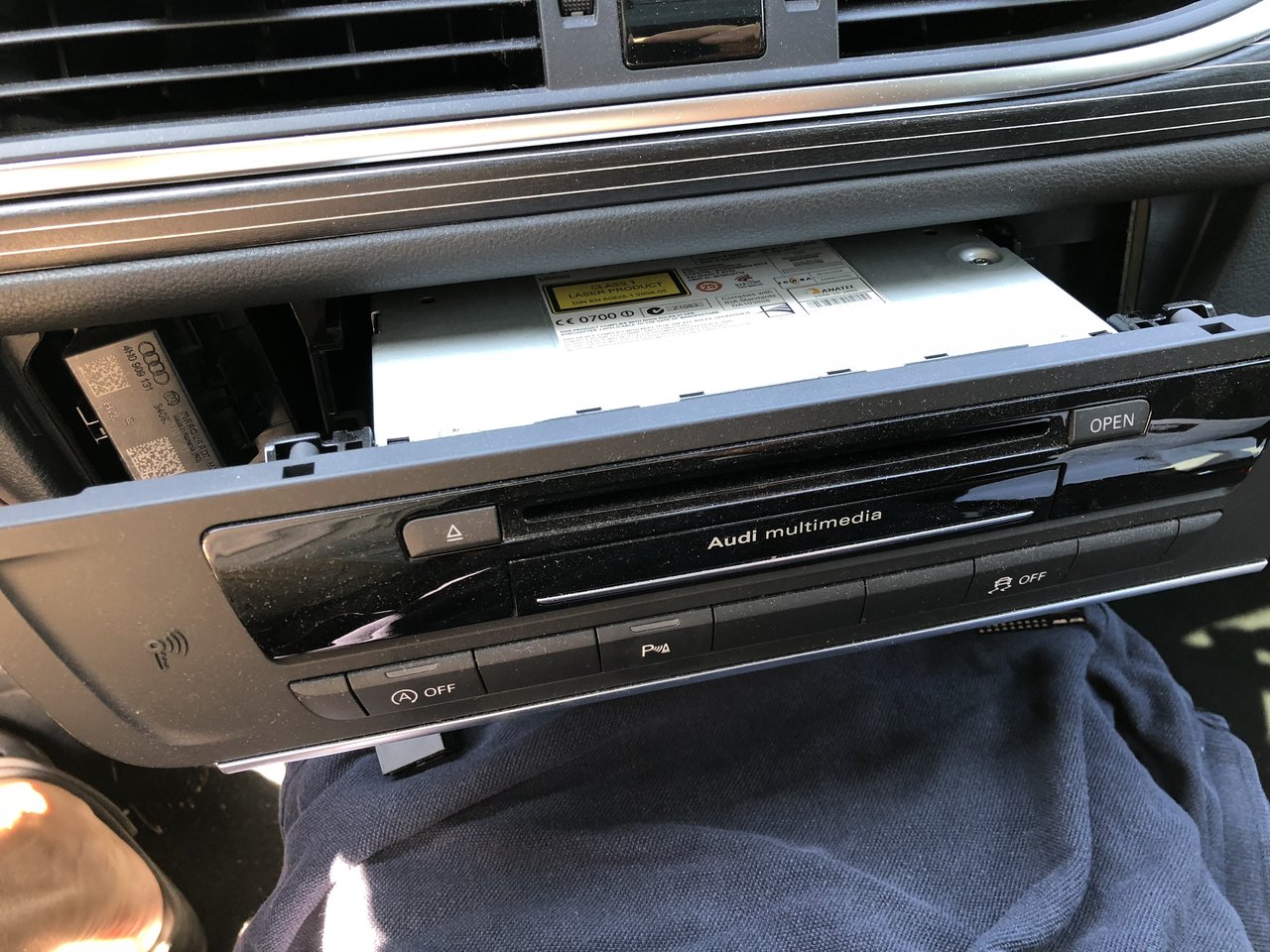

Pour avoir démonté un peu la console pour passer le câblage des Tweeters bang&ollufen. J'étais retissant à démonter quoi que ce soit sur la voiture de peur de casser quelques choses, mais faut avouer que la finition des audi se voit quand on commence à démonter.
Tout se démonte et remonte sans casser quoi que ce soit (même les clips). Donc juste déposé la console centrale avec des outils plastic il y aura pas de soucis.

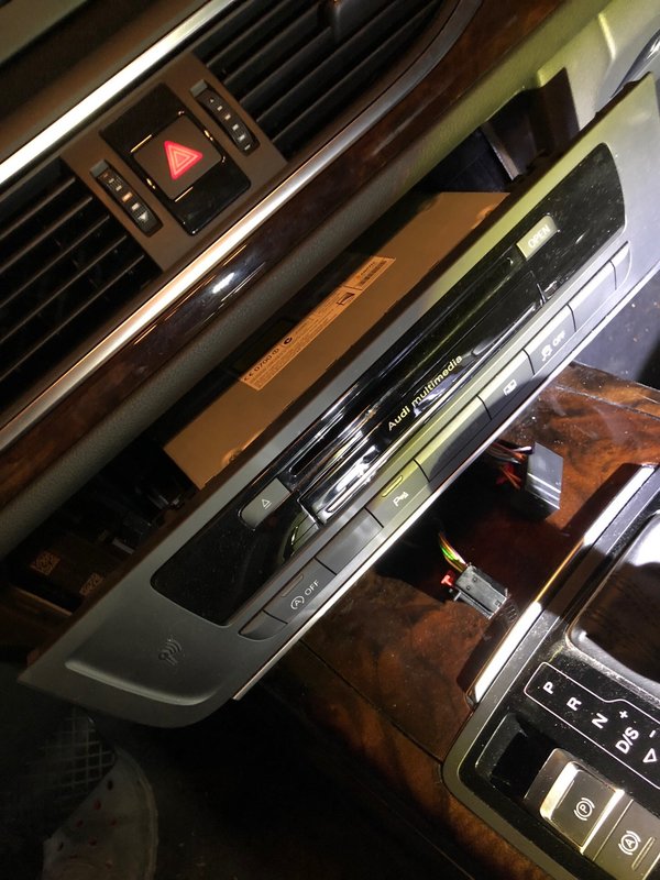

J'ai essayer de démonter pour voir... cf photo , mais une fois le MMI démonté je n'arrive pas à le retirer complètement pour avoir accès aux connexions derrière. Il y a deux petites nappes pour les commandes situées sous le lecteur DVD; sont-elles à débrancher? Si je suis  certain d'arriver à monter le bouzin, je serai des votres.

 @fifimacbook, évidemment il faut débrancher les 2 petites nappes qui contrôle la barrette sous le dvd, sinon tu va avoir du mal. 😜

J'avance à tâtons étant vétérinaire et non mécanicien...AP-Smiles_u1F60A.png Une fois les deux nappes débranchées, tout est accessible? La boite à gants doit-elle être également et obligatoirement démontée? En tout cas, merci pour vos conseils.
Oui une fois les 2 cosses débranchés tu peux tirer un peu plus le mmi vers toi et accéder à l'arrière pour le débrancher et l'enlever. Oui il faut sauter la boîte à gant car il n'y aura pas assez de place derrière le mmi pour loger l'ensemble.
Une fois les 5 vis qui retiennent la boîte à gants enlever elle ne tiens pu que par une fiche. C'est là qu'il faut être attentif, il s'agit de la prise airbag. Rien de dangereux mais si tu débranche il y a de forte chance qu'au remontage il y ai le témoin d'afficher à l'odb. Si tu as Vcds ya juste à faire un reset des défauts mais si tu n'as pas le câble alors 2 solutions : soit tu ne débranche pas la prise et tu laisse la boîte à gant pendouiller le temps de l'installation, soit tu débranche la masse (fils noir) de la batterie et tu attend 30minutes afin que les calculateurs se mettent en veille et ne détecte pas le défaut.
